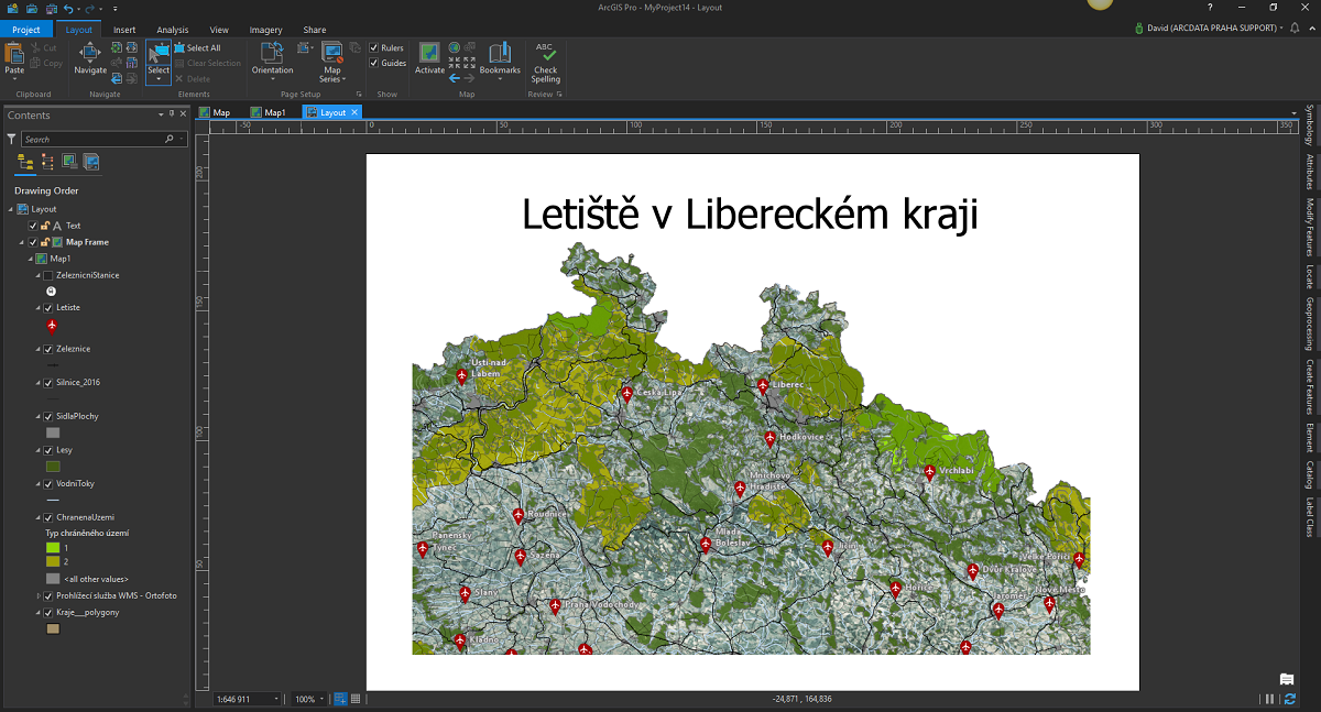

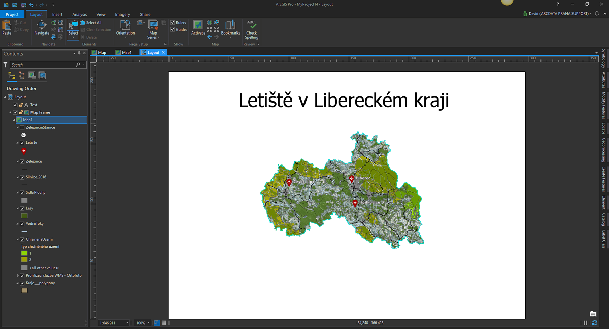

Po potvrzení se všechny vrstvy v mapě oříznou podle vybraného území. Jelikož v našem případě byl vybrán Liberecký kraj, je výsledek následující:

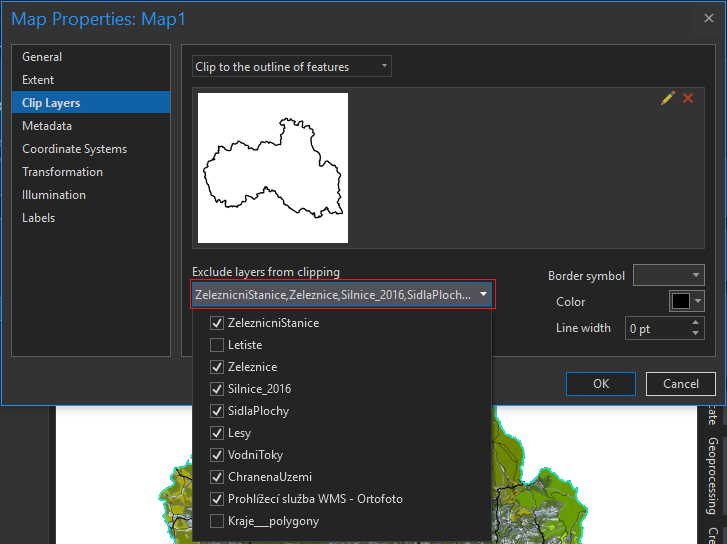

Můžeme oříznout i jen určité vrstvy a ostatní zachovat beze změny. Po vybrání vrstvy vhodné k ořezu (viz výše) se v nabídce Exclude layers from clipping objeví tabulka, ve které můžeme vybrat vrstvy, které ořez neovlivní, a tak zůstanou v původním stavu.

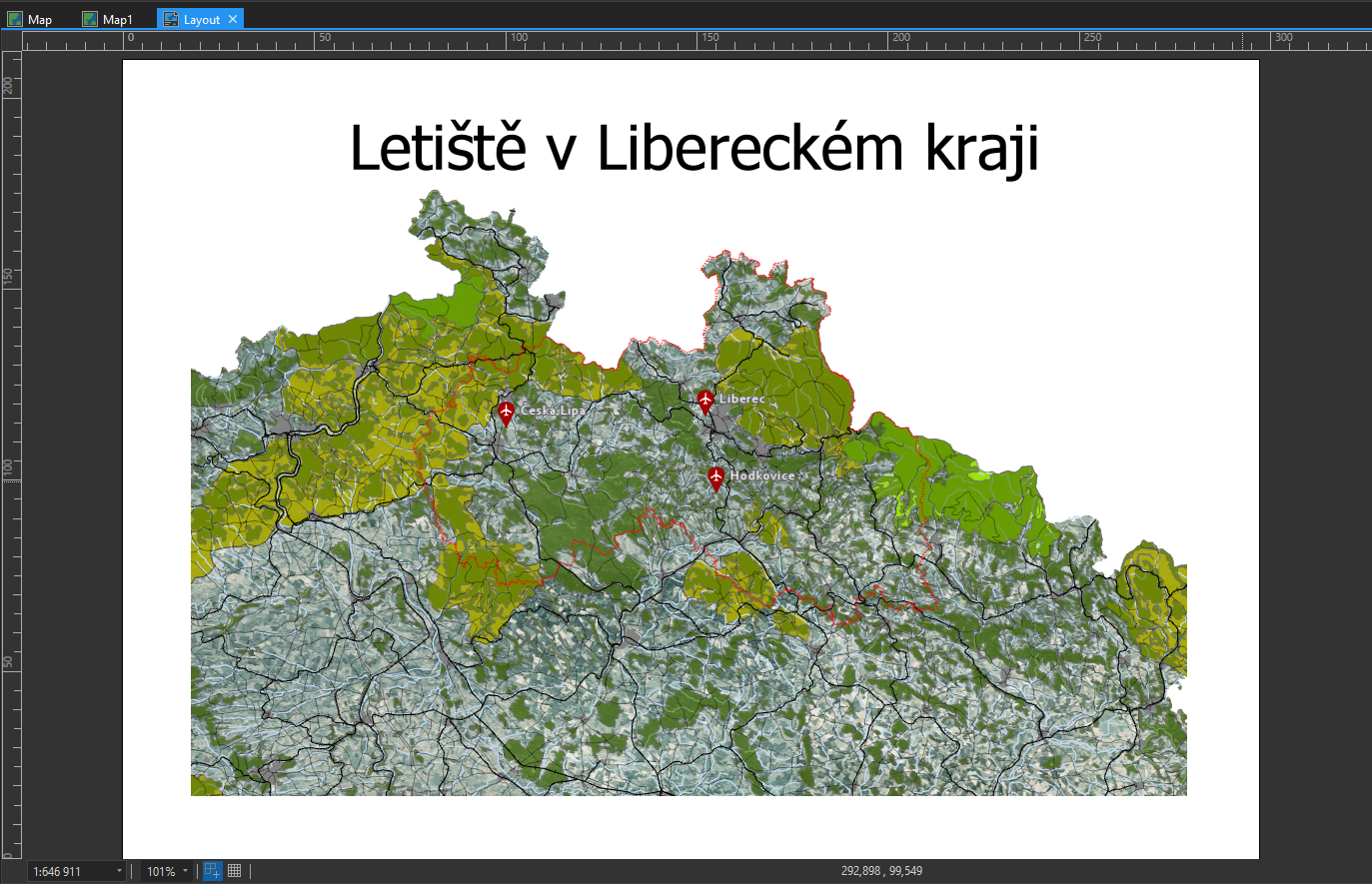

Poslední volbou je vzhled ořezu mapového rámce, který lze měnit v nabídce Border symbol. Více symbolů naleznete pod možností More line symbols. Vzhled hranice ořezu lze ještě doladit změnou barvy a velikosti linie. Následující obrázek tak ukazuje případ, kdy jsme ořízli data letišť na oblast Libereckého kraje a hranici ořezu nastavili červeně.
