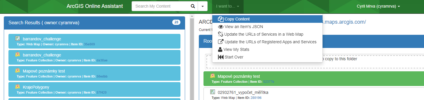

ArcGIS Online Assistant
Pokud si chcete ponechat vlastní veřejný účet nebo vaše organizace neumožňuje převedení veřejného účtu, můžete použít nástroj ArcGIS Online Assistant. Ten slouží k přenesení obsahu z ArcGIS Online nebo Portal for ArcGIS napříč organizacemi nebo portály a podporuje také kopírování z veřejného účtu ArcGIS. Přenesení položky se provádí po přihlášení do obou účtů jednoduše přetažením myší.

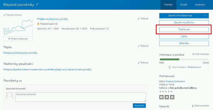

Vrstvy prvků ve veřejném účtu jsou však ukládány jako Kolekce prvků (Feature collections) a mají oproti Hostovaným vrstvám prvků (Hosted feature layers) určitá omezení. Převedené vrstvy je proto potřeba v obsahu ArcGIS Online/Portálu publikovat jako hostované vrstvy prvků, které vám umožní s vrstvami dále pracovat.

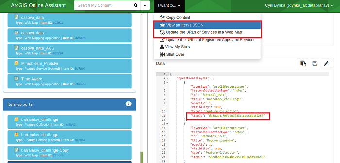

Po přesunu webových map je však třeba mít na paměti, že i nadále zůstávají odkazy na vrstvy a služby v původním umístění. Odkazy je možné aktualizovat prostřednictvím ArcGIS Online Assistant Update the URLs of Services in a Web Map nebo ruční úpravou JSON souboru webové mapy.

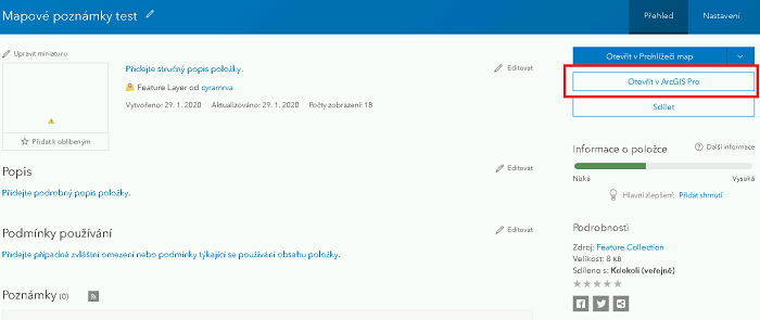

Data z veřejného účtu můžete také přímo zkopírovat na lokální disk a dále s nimi pracovat v aplikaci ArcGIS Pro. Stačí všechny požadované položky sdílet veřejně a následně v podrobnostech položky využít tlačítko Otevřít v ArcGIS Pro. Stažený soubor s příponou PITEMX (ArcGIS Pro Portal Item) spustí ArcGIS Pro s danou vrstvou nebo webovou mapou. Kopie vrstev jsou uloženy ve výchozí geodatabázi projektu, odkud je možné data dále publikovat do obsahu na ArcGIS Online nebo na portálu.
