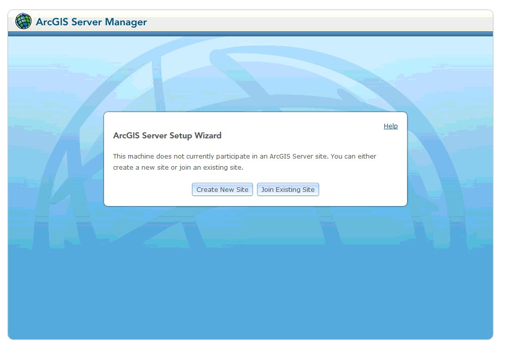

9. Jika sudah selesai kemudian akses ArcGIS Server di https://hostname.domain.com:6443/arcgis/manager/

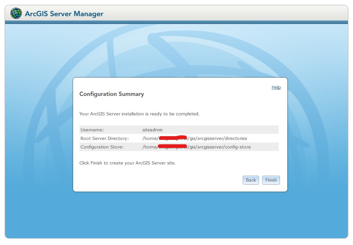

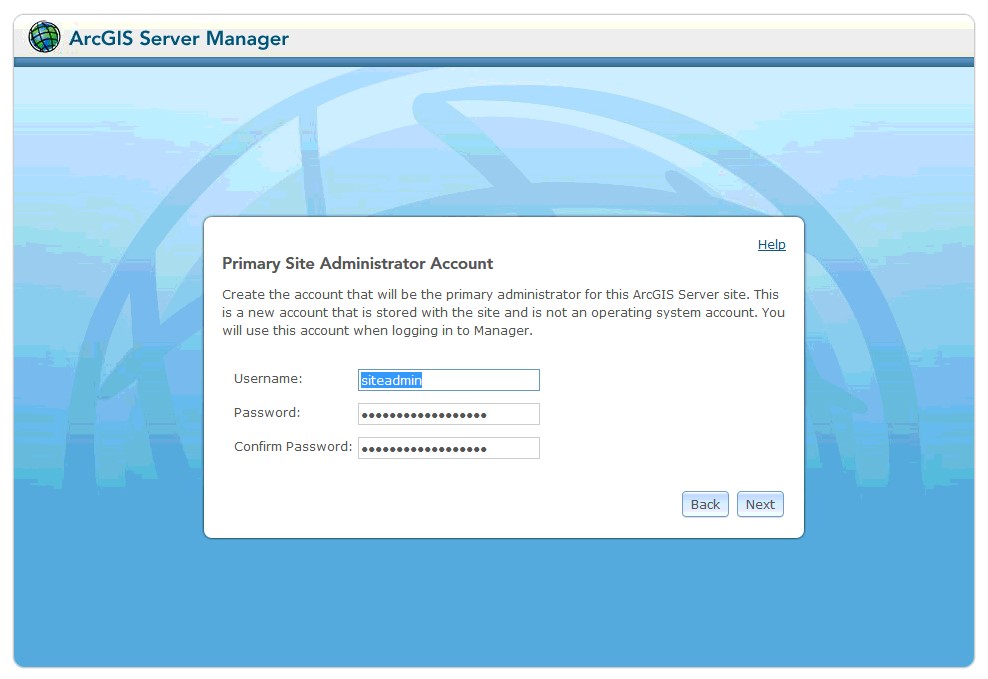

10. Create New Site kemudian isikan username dan password, untuk ini Username : siteadmin dan Password : siteadmin1234

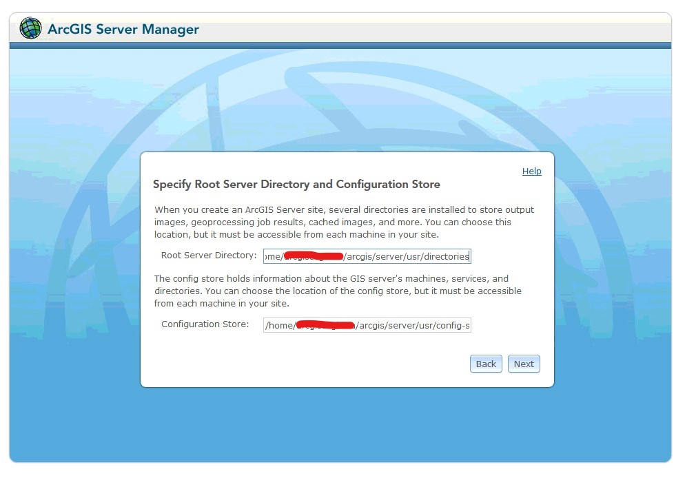

11. Spesifikasikan directory penyimpanan beberapa konfigurasi ArcGIS Server
12. Setelah berhasil maka akan muncul seperti ini

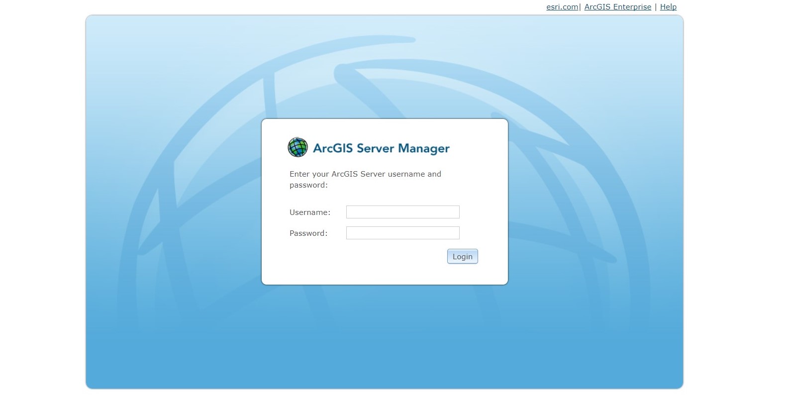

13. Jika sudah sukses kemudian akan muncul akun login

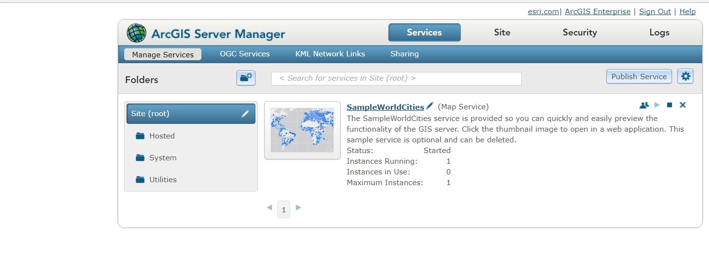

14. Setelah log in maka akan muncul berikut

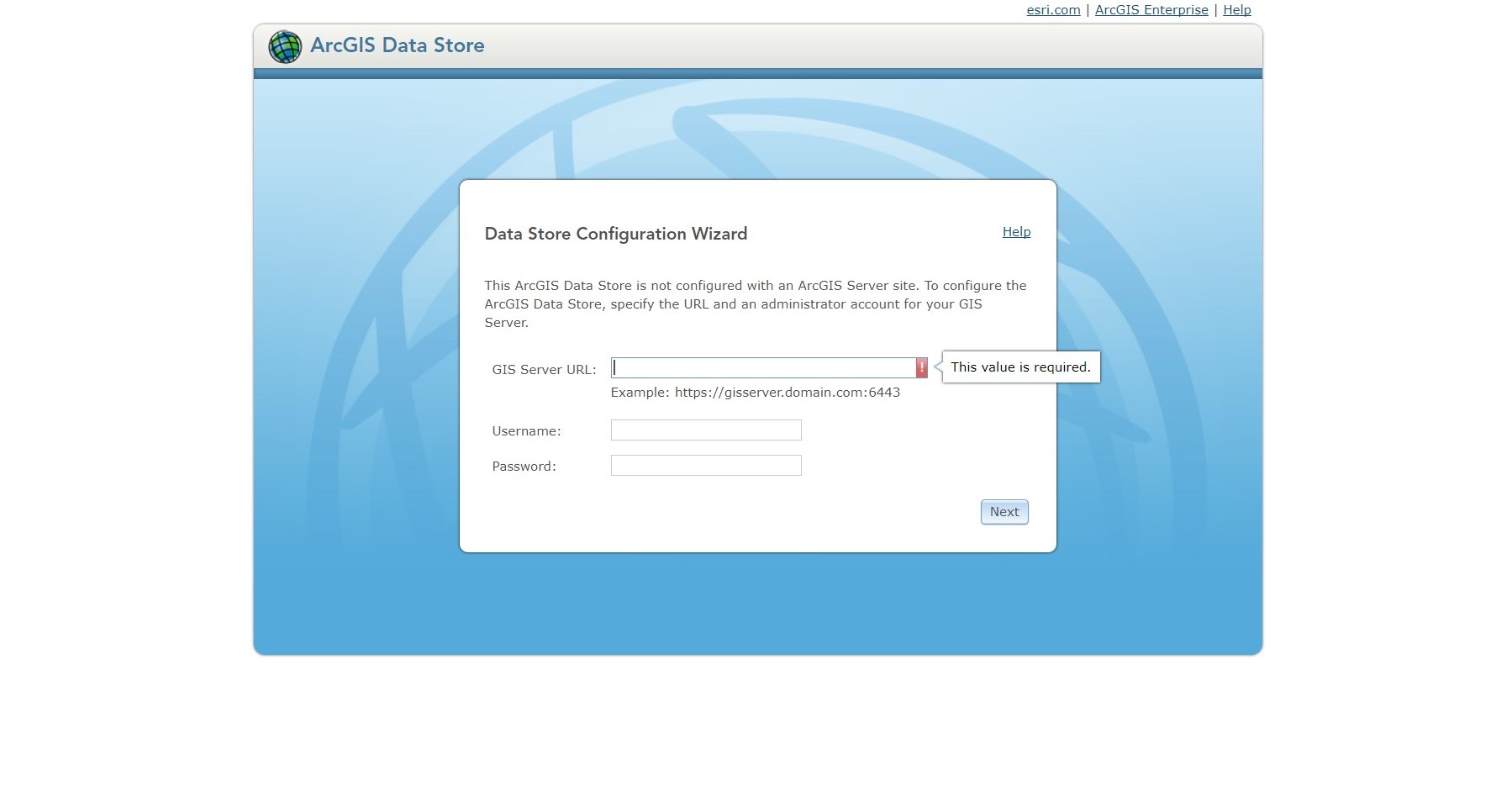

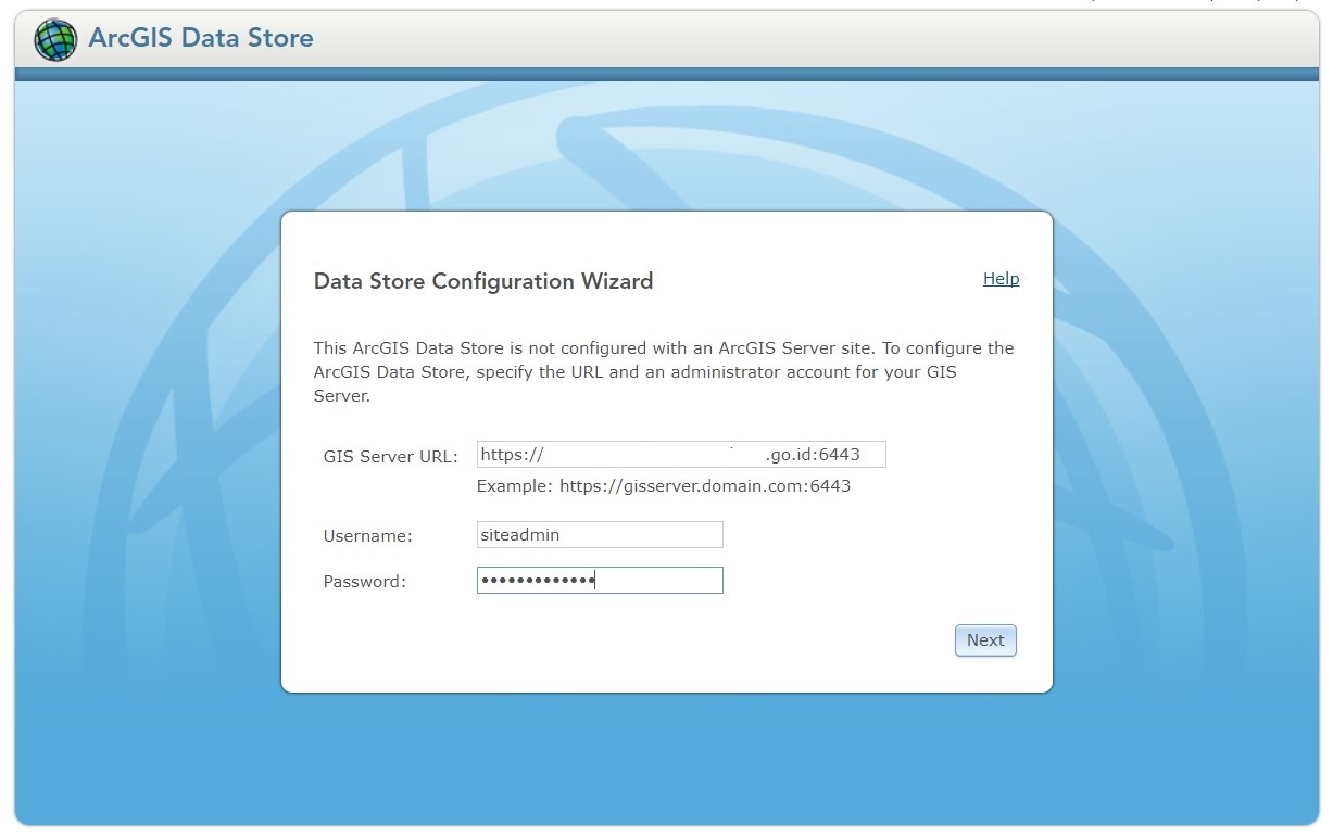

6. Isikan dan sesuaikan dengan konfigurasi ArcGIS Server

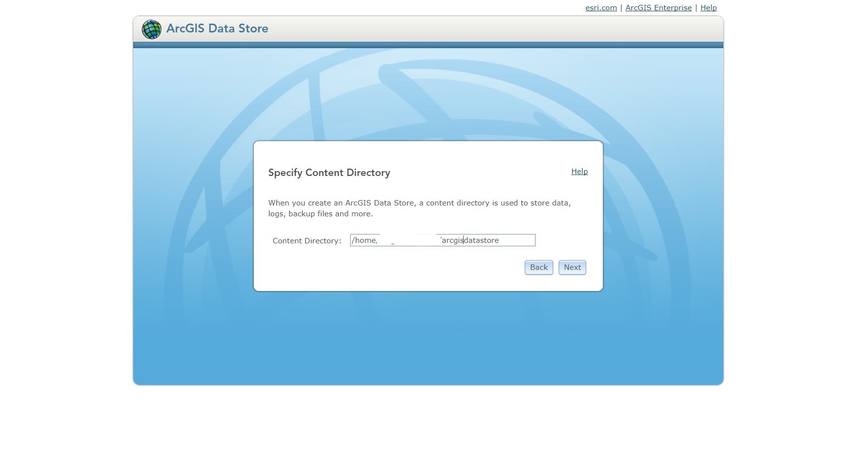

7. Next, kemudian lokasikan konfigurasi ArcGIS Datastore di path berikut kemudian klik next lagi /home/[user]/arcgisdatastore

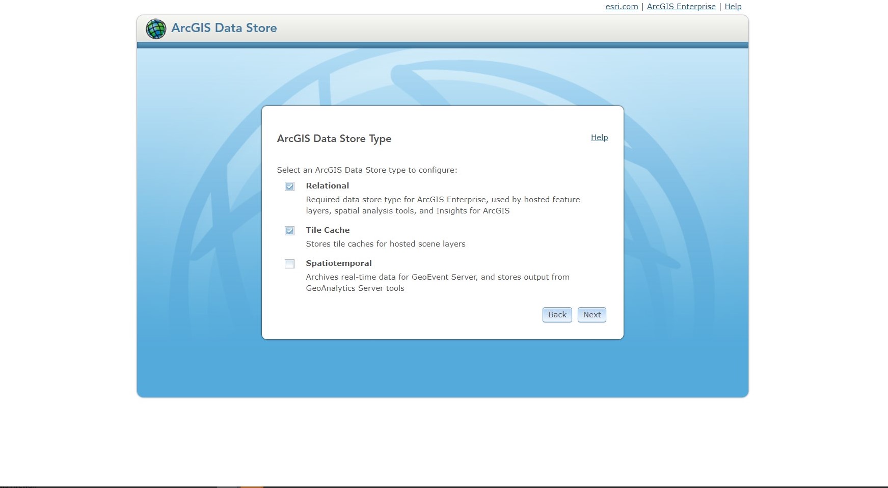

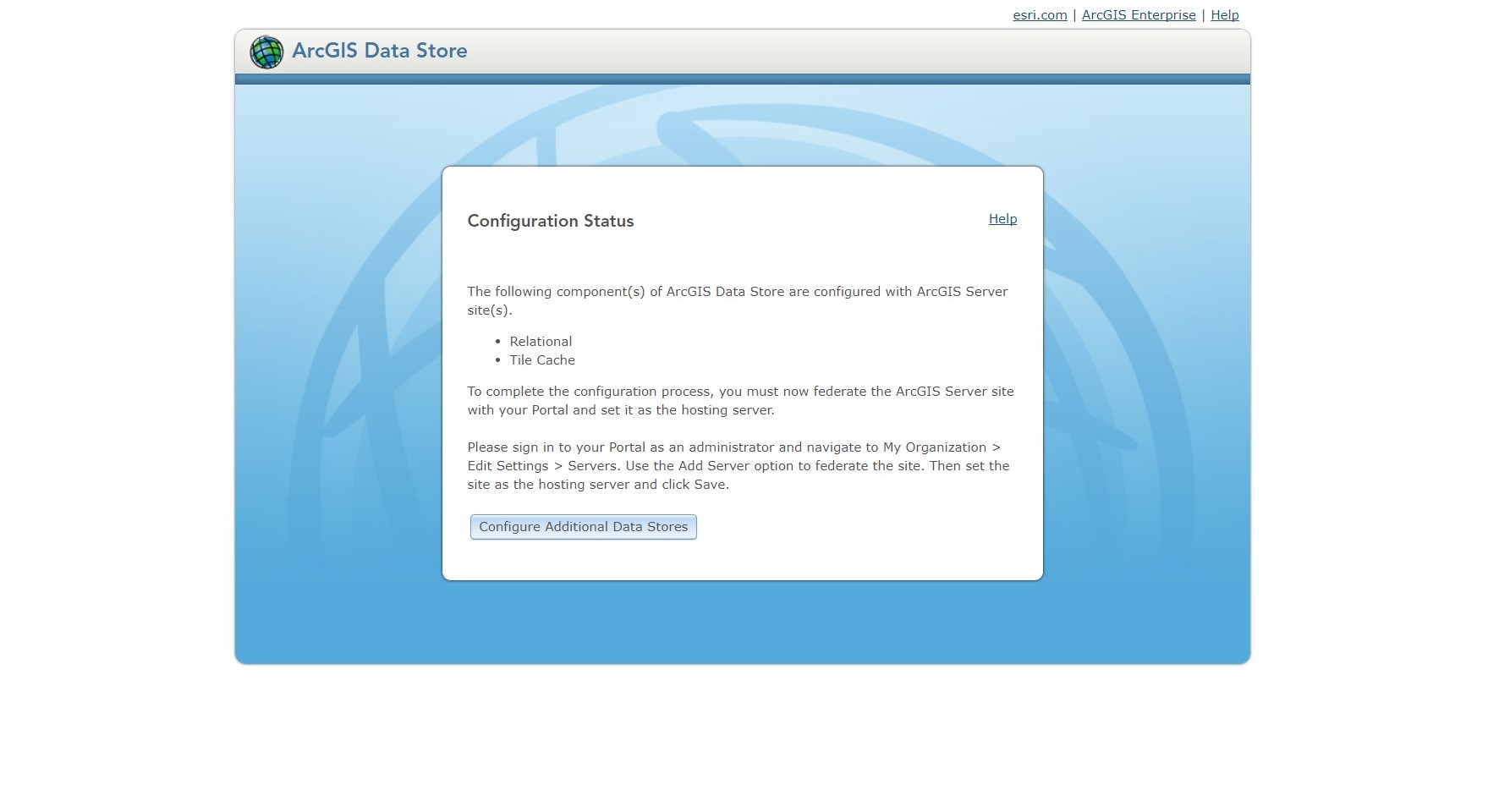

8. Tipe data store yang digunakan adalah Relational dan Tile Cache

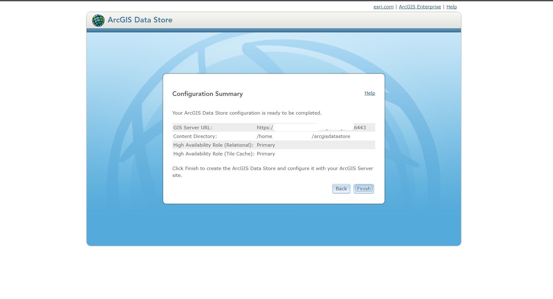

9. Lokasikan konfigurasi di /home/ [user]/arcgisdatastore
Berhasil
