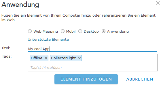

Sollten Sie noch keinen ArcGIS Online Zugang haben ist hier die gute Nachricht: Sie können sich einen kostenfreien ArcGIS for Developers Account einrichten, mit dem Sie nicht nur die Demo ausprobieren sondern eigene Anwendungen programmieren und Daten nutzen können. Weitere Informationen zur Einrichtung und den Möglichkeiten mit einem ArcGIS for Developers Account erfahren Sie unter https://developers.arcgis.com/en/sign-up.
Sobald Sie sich einen ArcGIS for Developers Account eingerichtet haben können Sie sich damit unter http://www.arcgis.com einloggen („Sign In“). Wechseln Sie zu „Eigene Inhalte“, hier sehen Sie ihre individuell angelegten ArcGIS Online Inhalte. Damit eine Anwendung mit ArcGIS Online kommunizieren und dort Daten holen darf muss diese zunächst erst registriert werden. Um dies durchzuführen wählen Sie unter „Elemente Hinzufügen“ den Punkt „Eine Anwendung“ aus. Im folgenden Dialog selektieren Sie „Anwendung“ und geben anschließend unter Titel einen von Ihnen frei vergebenen Titel ein (wenn Sie später eine Anwendung selbst entwickeln möchten, dann natürlich den Namen Ihrer eigenen Anwendung). Die Freitext-Eingabe bei Tags ist verpflichtend, da in ArcGIS Online über Schlagwörter gesucht werden kann und so thematisch ähnliche Objekte zu finden sind. Was Sie hier eingeben bleibt Ihnen überlassen, ein thematischer oder technologischer Bezug ist in jedem Fall sinnvoll.
Mit „Element hinzufügen“ wird die Registrierung abgeschlossen.
Entscheidend für uns ist die sogenannte Client ID. Dies ist eine in ArcGIS Online eindeutig vergebene ID, mit der eine Anwendung sich bei ArcGIS Online authentifizieren kann. Dies ist Teil der notwendigen Anwendungslizenzierung, über die festgelegt wird, welche Funktionalitäten Sie in der Anwendung nutzen können.
Wenn Sie das Element „My cool App“ in der Übersicht „Eigene Inhalte“ öffnen, dann sehen Sie die Elementeigenschaften. Hier gibt es die Rubrik „App-Registrierung“, die man mit Klick auf „Registrierte Informationen“ ausklappen kann, dann erscheint eine Übersicht über die Registrierungsinformationen. Die oben erwähnte Client ID entspricht hier der App-ID und ist für uns die Referenz, welche wir fortan für unsere Demoanwendung benötigen werden:

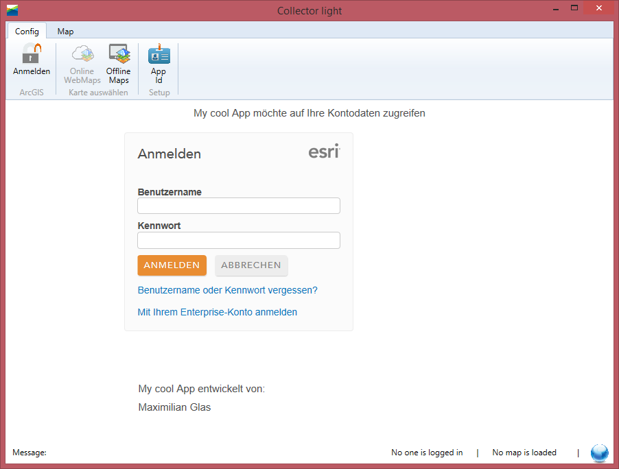

Der erste Weg führt zur Anmeldung, wo es zum ersten Mal spannend wird. Hier erscheint nämlich eine Anmeldeseite:
Was daran ist nun interessant? Nun, bei der Anmeldeseite handelt es sich um dynamisch geladenen Webcontent, der in einem Browser-Control angezeigt wird. Je nach angefragter URL wird der Inhalt sich etwas vom abgebildeten Screenshot unterscheiden, zum Beispiel hinsichtlich Anwendungs-Titel, Autor oder auch Sprache. Im Wesentlichen ist der Aufbau aber gleich.

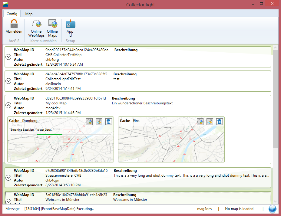

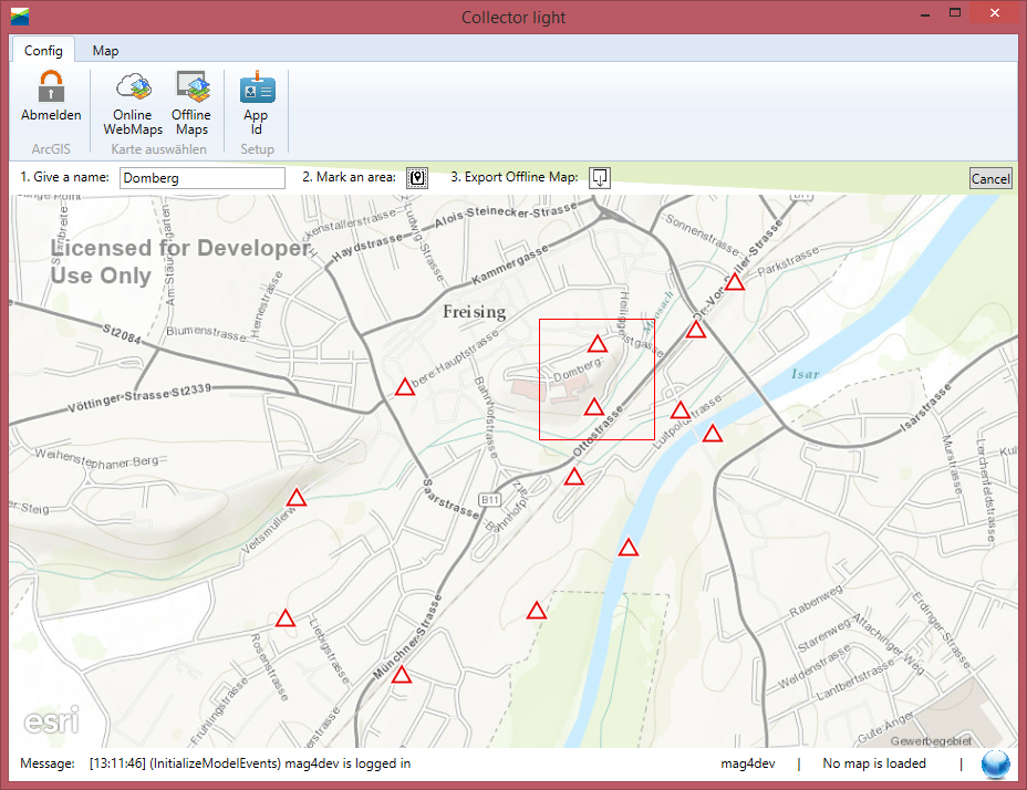

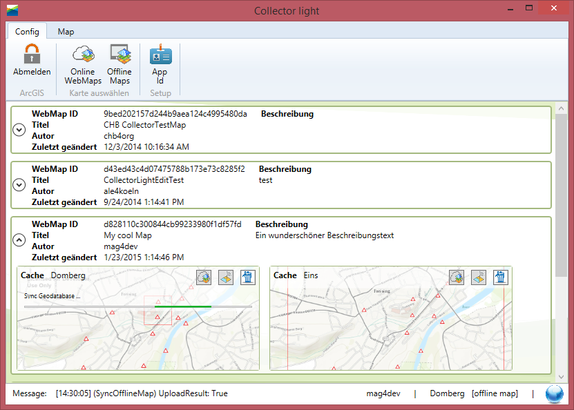

So – auf geht’s. Jetzt laden wir uns diese Web Map lokal herunter. Dazu auf die Schaltfläche „Get the map offline“ innerhalb des Kartenobjektes geklickt und schon wechseln wir zu einer neuen Seite, in der sogleich der Inhalt der Web Map zur Anzeige gebracht wird. In drei Schritten kommen wir zu unserer Offline-Karte: Zunächst geben wir unserem zukünftigen Cache einen eindeutigen Namen, markieren anschließend ein (Teil-)Gebiet, welches offline verfügbar sein soll und starten den Download dann mit der Schaltfläche „Export Map“:
Ein weiterer Seitenwechsel bringt uns automatisch in die Ansicht aller offline verfügbaren Caches. Diese Sammlung ist – je nachdem wie viel Sie mit der Anwendung schon gearbeitet haben – mehr oder weniger umfangreich, in meinem Fall gibt es schon einige Caches. Caches werden gruppiert nach Web Maps dargestellt, denn es ist durchaus möglich, für dieselbe Web Map unterschiedliche Caches zu laden (zum Beispiel mit unterschiedlichen Kartenausschnitten). Die Gruppe lässt sich minimieren, so dass nur noch ein paar Informationen zur Web Map zu erkennen sind.
Der neue Cache, der sich gerade im Download befindet, wird durch einen Laufbalken als aktiv markiert, zudem gibt eine Statusleiste im Cache-Objekt Auskunft über den aktuellen Vorgang. Jedes Cache-Objekt verfügt außerdem über Schaltflächen zum Löschen, Synchronisieren und Laden des Caches.

So, zwischenzeitlich ist der Cache vollständig geladen. Nun können wir drei Dinge damit anstellen: Wir können ihn in einer Karte darstellen, synchronisieren und löschen.

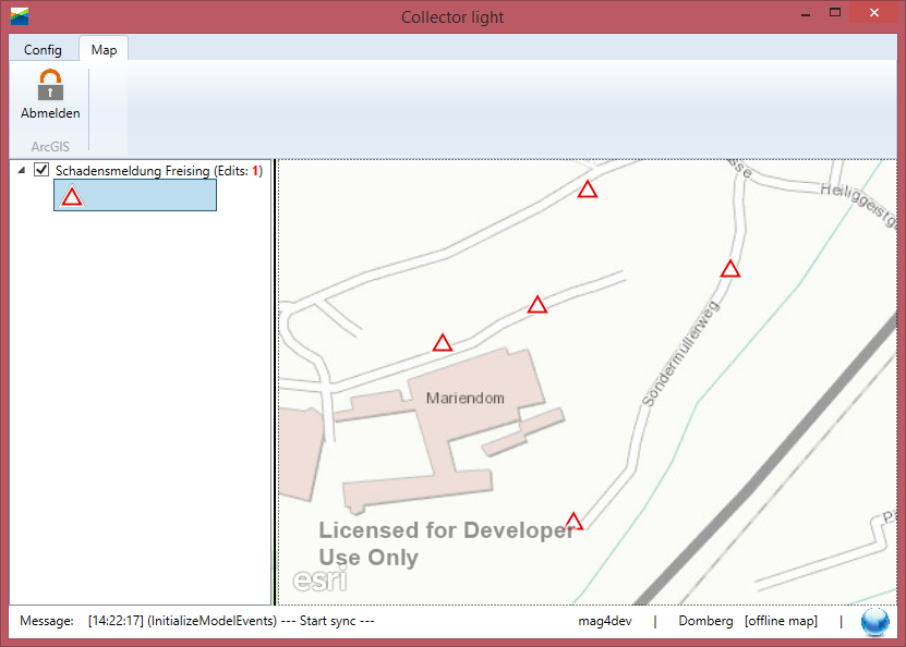

Wir konzentrieren uns zunächst auf die Anzeige des geladenen Caches und klicken daher auf „Load map“.
Es öffnet sich ein neuer Reiter namens „Map“ und in der Anzeige sehen wir eine Karte und eine Liste aller editierbaren Layer. Wählt man einen Layer aus, so kann man in der Karte einen Punkt anklicken und so neue Objekte in diesem Layer erzeugen. Der Einfachheit halber wird in der Demo auf die Eingabe von Attributen verzichtet, es wird lediglich eine Geometrie erzeugt, dies wäre aber der nächste Schritt in einer vollständigen Anwendung.
Dass auf dem Layer Änderungen gemacht wurden wird dadurch kenntlich gemacht, dass in der Layerliste hinter den betroffenen Layern eine Anzahl an Editierungen angegeben wird. Sobald es Änderungen an einem Cache gibt macht es Sinn, diesen zu synchronisieren, was dann auch der letzte Schritt ist, den die Demo zeigen will.
Um das zu erledigen wechseln wir wieder in den „Config“-Reiter und wählen auf unserem Cache die „Sync“-Funktion aus. Erneut zeigt sich der Ladebalken, diesmal allerdings nicht mit einer Export-Beschreibung, sondern mit einem Synchronisations-Titel. Im Unterschied zum Export wird bei der Synchronisation verglichen, welche Änderungen es gegeben hat und diese werden zentral eingespielt. Lokale Änderungen werden dabei hochgeladen, Änderungen anderer Klienten heruntergeladen.
