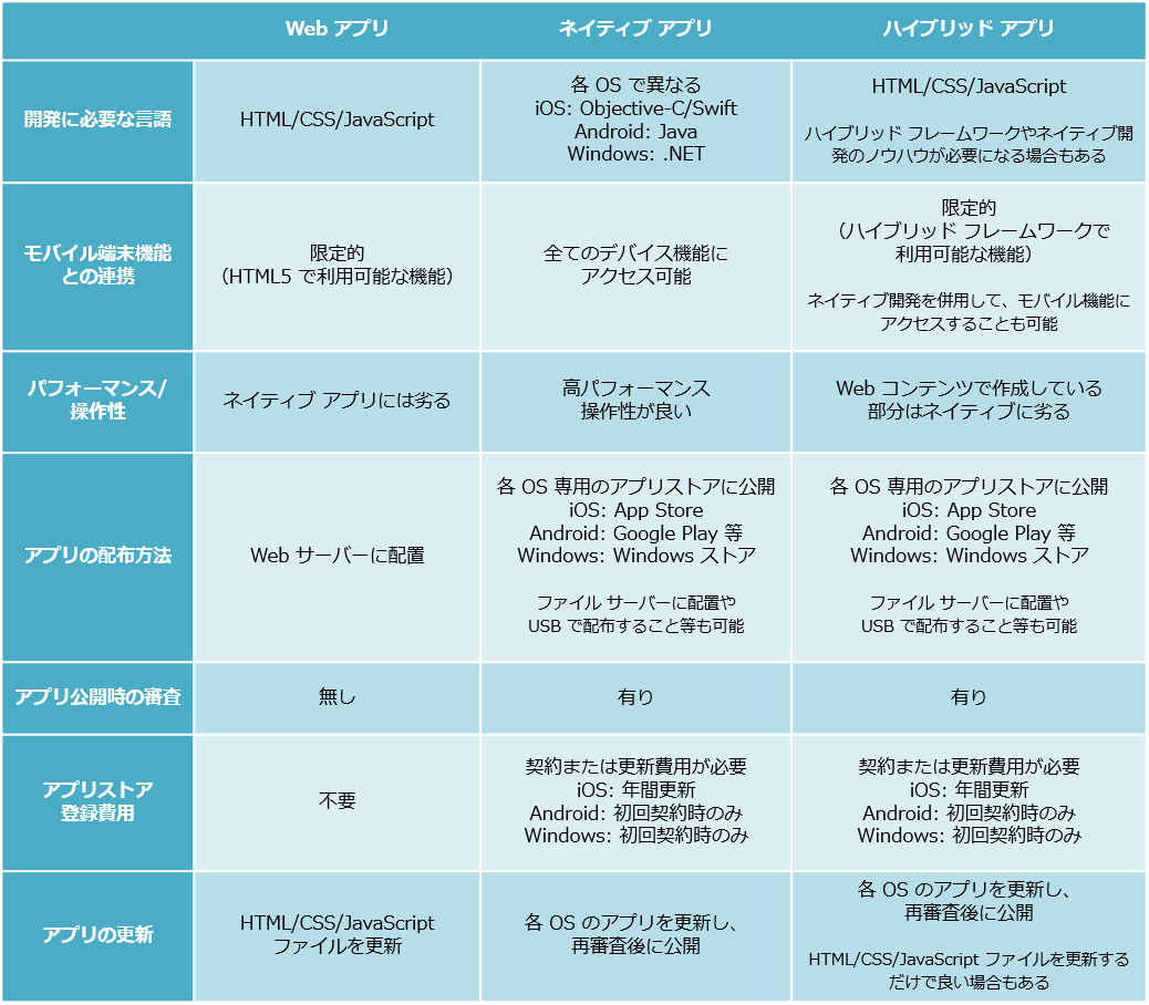

アプリ開発の比較(開発方法によっては内容が異なる場合があります)
このように、Web、ネイティブ、ハイブリッドの各アプリにはそれぞれメリット/デメリットがあります。
複数の OS をサポートする必要がある、高い操作性が求められない、のであれば、Web アプリ開発が一番開発コストを抑えられるかもしれません。
バックグラウンド処理をしたい、オフラインでのデータ管理を細かく制御したい等、モバイル端末の機能と密に連携する場合は、ネイティブ アプリがおすすめです。
ソースコードを一本化して各 OS のネイティブ アプリを開発できる、両方いいとこ取りのハイブリッド アプリ!も魅力的ですよね。
アプリのサポート OS、機能要件、更新頻度、配布方法、開発者の得意なスキル、開発期間等を考慮しながら、その都度適切な開発方法を選択してみてはいかがでしょうか?

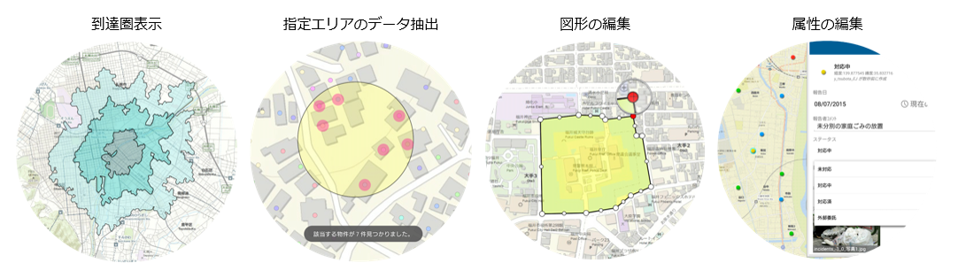

これらの地図アプリ開発キットを使用すると、以下のような機能をアプリに組み込めます。
マッピング
地図を表示したり、住所や緯度経度をもとに、アプリ固有のデータ(例えばコンビニの場所等)を地図上に可視化したりすることができます。
データの編集
フィールドワーク等で、紙地図に記入していた内容をアプリの地図上で入力して位置データとして管理することができます。モバイル端末で撮影した写真や動画を紐づけることも可能です。
空間解析機能
指定した地点からの到達圏表示、指定するエリア内のデータ抽出等、地図上のデータを空間的に解析する機能が豊富に用意されています。
