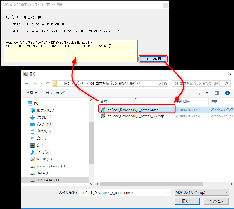

上記のような msi および msp のアンインストール用のコマンドの取得を、GUI 画面から操作可能なようにした実行ファイル、および ソースコードは GitHub 上で公開しています。
orca なしでアンインストールのコマンドを取得したい場合などにご利用ください。
