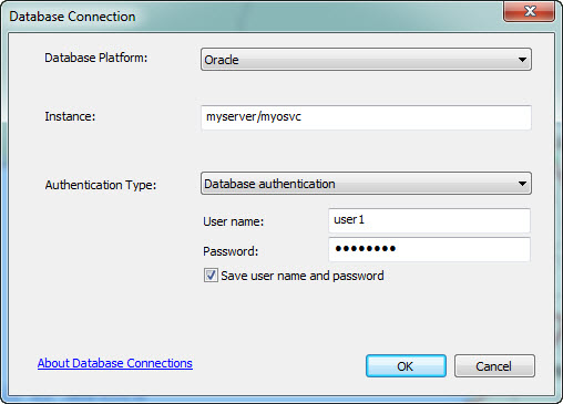

<\/HEAD>Bei ArcGIS for Desktop 10.1 wurden viele Änderungen bezüglich der Datenbankverbindungen innerhalb der Client-Software vorgenommen. Der Dialog 1 Spatial Database Connection hinzuffcgen7 wurde in 1 Database Connection hinzuffcgen7 umbenannt, und es wurden neue Funktionen hinzugeffcgt, die Verbindungen zu Enterprise-Geodatabases und anderen unterstfctzten Datenbanken ermf6glichen.
Mit der Version 10.1 haben wir die Unterstfctzung ffcr den Oracle Easy Connect-String bei diesen Verbindungen eingeffchrt. Dies ist eine einfachere Oracle-Namensmethode ffcr den Connect-String, die Sie im Instance-Parameter Ihrer Database Connection-Eigenschaften verwenden kf6nnen. Die Easy Connect-Namensmethode eliminiert die Notwendigkeit von Service-Name-Abfragen in der tnsnames.ora-Datei ffcr TCP\/IP-Umgebungen. Ffcr diese Methode sind keine Namens- oder Verzeichnissysteme erforderlich.

TIPPS:<\/STRONG><\/H3>Verwenden Sie ffcr Datenbankverbindungen innerhalb von ArcGIS for Desktop den 32-Bit Oracle Instant Client.<\/LI>Stellen Sie sicher, dass die sqlnet.ora-Datei EZCONNECT im Parameter NAMES.DIRECTORY_PATH angibt, wenn Sie den Easy Connect-String mit anderen Oracle-Clients verwenden (der Instant Client enthe4lt diese Datei standardme4dfig nicht).<\/LI>Stellen Sie sicher, dass die Datenbankinstanz ffcr EZCONNECT konfiguriert ist.<\/LI><\/UL>
