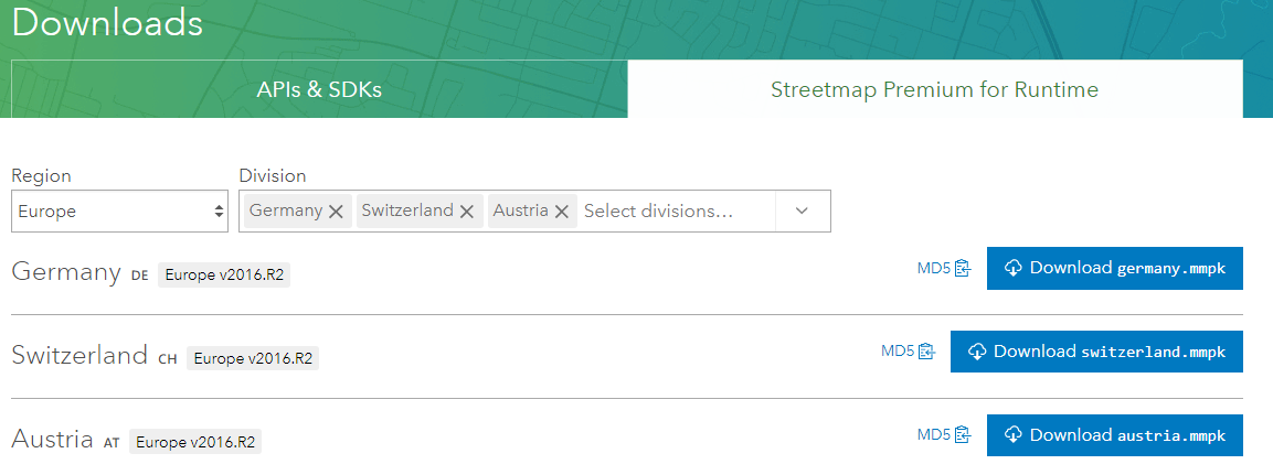

Download und Lizenzierung
ArcGIS Entwickler können mit StreetMap Premium for ArcGIS Runtime ab der kostenlosen ArcGIS Developer Subscription „Essentials“ entwickeln und testen. Die Daten können in Form von Mobile Map Packages (.mmpk) für unterschiedliche Länder und Regionen im Downloadbereich des ArcGIS Developers Portals heruntergeladen werden:
Für das Deployment der fertigen Apps muss StreetMap Premium for ArcGIS Runtime als Extension zu ArcGIS Runtime lizenziert werden. Der oder die Lizenzschlüssel (lizenziert wird per Region) werden dazu auch im Code wie eine Extension implementiert. Mehr Informationen zur Vorgehensweise hier am Beispiel des ArcGIS Runtime SDK for .NET.

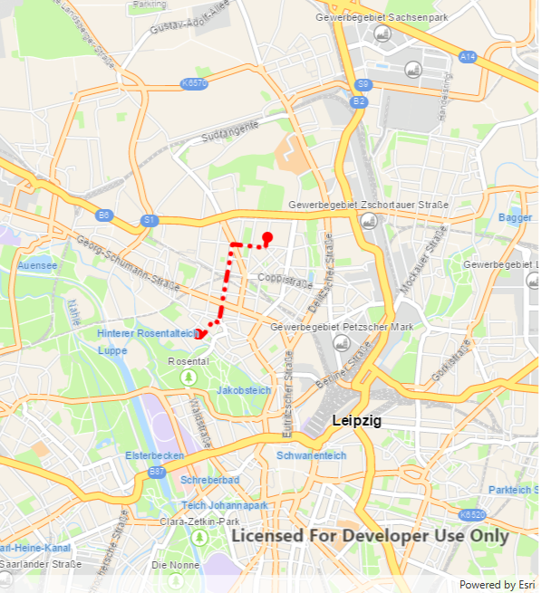

Ergebnis
