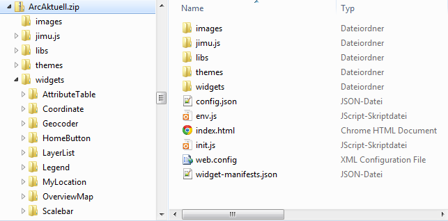

Zum Einstieg betrachten wir die Struktur einer fertigen Web AppBuilder Anwendung. Diese erhalten wir, indem wir eine im Builder konfigurierte App downloaden. Der Export enthält einen Ordner mit verschiedenen Dateien und Unterordnern. Kopiert man diesen auf einen eigenen WebServer, ist die Anwendung dort sofort lauffähig. Da wir die Anwendung aber zunächst noch erweitern wollen, werfen wir einen Blick auf die Struktur dieses Ordners. Die Namen der Unterordner geben Aufschluss über ihre Funktion: Die Unterordner „images“ und „themes“ sind für das Layout der Anwendung verantwortlich. Der Ordner „jimu.js“ enthält den Quellcode mit den Kernfunktionalitäten der Anwendung. In „libs“ sind Third-Party-Libraries enthalten. Diese beiden Ordner sollten möglichst nicht bearbeitet werden.
Die oben erwähnten GIS-Funktionsbausteine findet man im Ordner „widgets“. In der, im Stammverzeichnis befindlichen, Datei „config.json“ ist beschrieben, wie diese in die Anwendung eingebunden werden. Diese beiden Stellen sind somit die interessantesten für den Entwickler.
Abbildung 1: Ordnerinhalte einer exportierten Web-Applikation

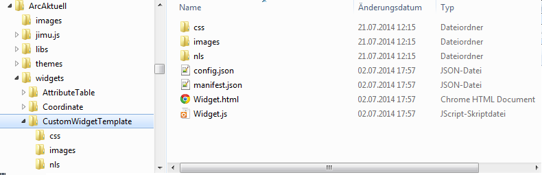

Im Builder werden unter „client\stemapp\widgets\samplewidgets“ einige Templates zum Entwickeln eigener Widgets mitgeliefert. Wir verwenden als Einstiegspunkt das CustomWidgetTemplate, indem wir dieses in den Widget-Ordner unserer Anwendung kopieren, passend benennen und in der Datei „config.json“ zum „widgetPool“ hinzufügen. Betrachten wir die Bestandteile des Templates fällt auf, dass wie auch im Rest der Applikation Seitenaufbau, Layout und Funktionalität getrennt sind. Eine HTML-Datei („Widget.html“) definiert Platzhalter in Form von <div>-Containern, die zwar die Bestandteile der Benutzeroberfläche grob definieren, jedoch üblicherweise keine sichtbaren Inhalte enthalten. Das Aussehen aller UI-Elemente wird über Stylesheets (Unterordner „css“) definiert. Die eigentliche Logik findet sich in den JavaScript-Dateien wieder, wobei der Einstiegspunkt die Datei „Widget.js“ ist.
Die Internationalisierung der Inhalte wird umgesetzt durch das Modul „i18n“ [i] des JavaScript-Frameworks „Dojo“, das der ArcGIS API for JavaScript zugrunde liegt. Die dazugehörigen Tabellen befinden sich im Unterordner „nls“ [ii]. Außerdem lassen sich Konfigurationseinstellungen auf Widget-Ebene in der Datei „config.json“ ablegen. Die Datei „manifest.json“ ist zur Angabe von Metainformationen gedacht, wie dem Namen des Widgets, dem angezeigten Label, einer Versionsnummer oder Angaben zum Autor. Die beiden Dateien sind vor allem wichtig wenn das Widget nicht nur in einer Anwendung integriert werden soll, sondern auch dem Builder zur Wiederverwendung in anderen Apps zur Verfügung gestellt wird.
Abbildung 2: Aufbau eines Widgets
