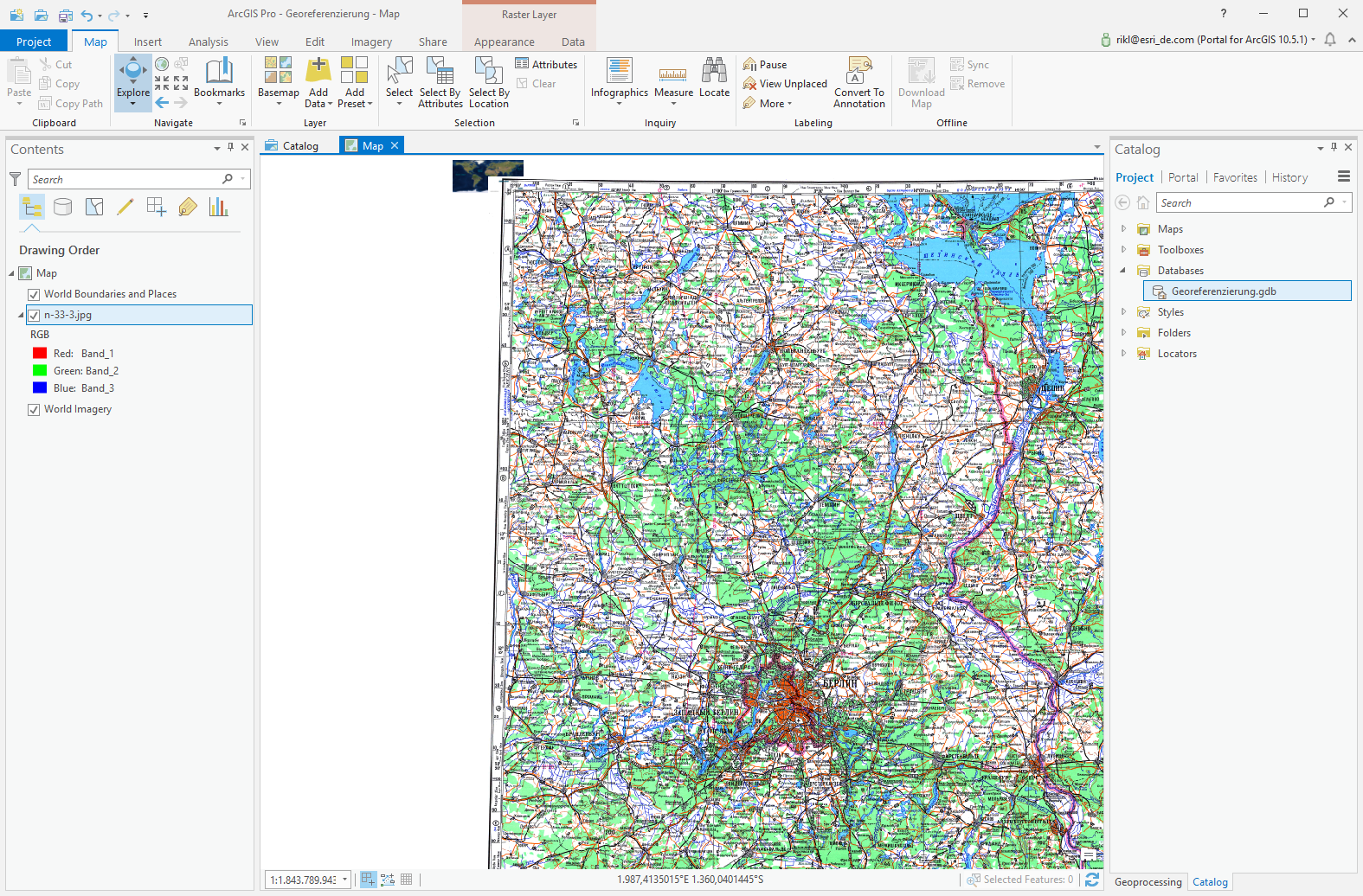

Die weitere Arbeit vollzieht sich nun in ArcGIS Pro (Version 2.1). Hierfür öffne ich ein neues Projekt und füge die russische Karte über die "Daten hinzufügen"-Funktion in der Ebenen-Gruppe in eine neue Karte ein (klar, drag&drop aus dem Windows-Explorer funktioniert auch):
Wie man sehen kann, hat die topographische Karte noch keinen Raumbezug: Jeder Pixel der Karte wird als eigene Koordinate gesehen. Da die Karte 3346x3644 Pixel hat, ist die untere rechte Ecke auch auf der Koordinate 3644° Süd und 3346° Ost. Der ArcGIS-Pro Karte wurde nun das Koordinatenreferenzsystem Pulkovo 1942(58) (EPSG:4179) zugewiesen. Daraufhin werden die Pixelnummern als Grad-Paare identifiziert. Das bringt uns der Sache weiter.
