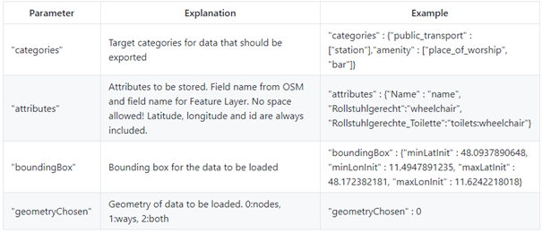

Die Umsetzung erfolgte in zwei Python Skripten, die auch separat genutzt werden können. Bevor der Prozess mit den Daten erfolgen kann, muss der Nutzer jedoch zwei Konfigurationsdateien anpassen. Eine dieser Dateien legt die Konfiguration für die zu veröffentlichenden OSM Daten mittels eines JSON Files fest. Um das Skript starten zu können müssen verschiedene Parameter, wie sie in der Tabelle beschrieben sind, festgelegt werden.
Neben einer Liste von Kategorien, die in OSM als Paar von Key und Value dargestellt werden, können auch weitere Attribute von den Datensätzen übernommen werden. Zudem müssen eine Bounding Box, sowie die gewünschten Geometrien angegeben werden. Basierend auf diesem Input, wird ein Pythonskript ausgeführt, welches die gewünschten Daten mittels Requests an die Overpass und OSM API abruft.

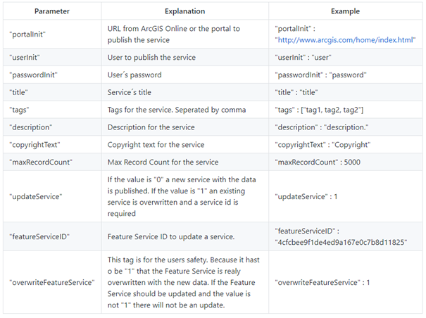

Wenn die benötigten Daten vorhanden sind, werden diese auf Korrektheit überprüft. Dies bedeutet, dass eine Verbindung mittels der Login Informationen hergestellt wird. Dies ist nötig, um sicherzustellen, dass die Feature Service ID korrekt ist, wenn dieser überschrieben werden soll. Wenn der Input vollständig und korrekt ist, wird ein weiteres Pythonskript gestartet. Beim Updaten eines Feature Services wird dieser geleert, der Dataframe in Blöcke zerteilt und zu jeweils 100 Features in den Features Service hinzugefügt.

Beim Erstellen eines neuen Feature Services fallen vor dem Upload der Daten weitere Arbeitsschritte an, denn es muss ein leerer Feature Service mit den benötigten Felder angelegt werden. Hierfür erstellt man einen neuen Dataframe, welcher nur die Titelzeile des Übergebenen enthält. Nun wird durch alle vorhandenen Felder iteriert und die Felder mit dem Datentyp „int64“ in eine neue Liste hinzugefügt.
