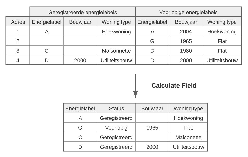

Daten vom RVO wurden in drei Excel-Dateien aufgeteilt: vorläufig berechnete Labels und registrierte Labels für Wohnungsbau und Nichtwohngebäude. Wenn man nach einem Energielabel sucht, kann es unpraktisch sein, viele verschiedene Layer in einer Karte hinzuzufügen. Deshalb haben wir diese Daten bereits zu einem Service zusammengeführt.
Um die drei Tabellen miteinander zu verknüpfen, wurde ein neues Adressfeld hinzugefügt und berechnet. Dieses Feld besteht aus einer Kombination von Postleitzahl, Hausnummer und Hausnummerzusatz. So können Joins zwischen den Tabellen ausgeführt werden. Eine Herausforderung war der Unterschied in den vorhandenen Informationen der Tabellen. So enthält die Tabelle mit registrierten Labels für Nichtwohngebäude zusätzliche Daten wie SBI-Code, Zertifikatsnummer und Nutzungsfunktion. Die Tabelle mit registrierten Labels für Wohnungsbau hingegen fehlte ein wichtiges Feld: Baujahr. Außerdem stellten wir Unterschiede zwischen den Haustyp-Kategorien der registrierten und vorläufigen Energielabels fest.
Um die richtigen Informationen pro Adresse oder Gebäude anzeigen zu können, wurde daher entschieden, einige neue Felder basierend auf den drei Eingabetabellen zu berechnen. Dabei gilt als Grundsatz: Wenn ein registriertes Energielabel vorhanden ist, werden die zugehörigen Daten bezüglich Baujahr und Haustyp angezeigt. Ist nur ein vorläufig berechnetes Energielabel verfügbar? Dann wird dieses Label mit den zugehörigen Daten in den neuen Feldern ausgewiesen. Das sieht wie folgt aus:
Die neuen Felder: Energielabel, Status, Baujahr und Haustyp wurden mit Calculate Field anhand einer Python Conditional (if/else) Anweisung berechnet. Vorteile der neu berechneten Felder sind: eine übersichtlichere Datensatzstruktur und weniger Felder, was zu einer reduzierten Größe führt.

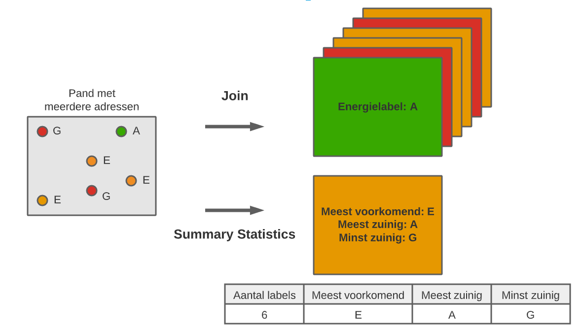

Das Hinzufügen und Berechnen der neuen Felder hat zu einer Tabelle mit Energielabels pro Adresse geführt, diese enthalten jedoch noch keine Geometrie. Um Um Geometrie zum Energielabel hinzuzufügen, haben wir eine Verknüpfung mit der BAG hergestellt. <\/SPAN><\/SPAN><\/SPAN>mit<\/SPAN><\/SPAN> <\/SPAN>der BAG. <\/SPAN><\/SPAN><\/SPAN>Die Tabelle haben wir zuerst <\/SPAN><\/SPAN><\/SPAN>gejoint<\/SPAN><\/SPAN> <\/SPAN>an <\/SPAN><\/SPAN><\/SPAN>die Adresspunkte aus der <\/SPAN><\/SPAN><\/SPAN>BAG<\/SPAN><\/SPAN> <\/SPAN><\/SPAN><\/SPAN>(mittels des berechneten Adressfeldes), um eine <\/SPAN><\/SPAN><\/SPAN>Punkteschicht<\/SPAN><\/SPAN> <\/SPAN>zu erhalten. Ebenso wurde eine <\/SPAN><\/span>Flächenschicht<\/span> mit Hilfe der Gebäude aus derBAG generiert. Allerdings war die Darstellung des Energielabels pro Gebäude auf der Karte nicht so einfach, wie es scheint. <\/span>
Ein Gebäude kann aus mehreren Adressen bestehen und somit auch verschiedene Energielabels enthalten. Zum Beispiel kann eine Wohnung, die an der Seitenfassade des Gebäudes angrenzt, ein anderes Energielabel haben als eine Wohnung, die sich in der Mitte des Gebäudes befindet. Wenn die Energielabel-Tabelle mit BAG Gebäude gejoint wird, wird für jede eindeutige Adresse eine Fläche generiert. Für ein Gebäude mit 40 Wohnungen werden also 40 Flächen erstellt. Das sind viele Daten und führt zu der Frage: Welche Fläche wird auf der Karte visualisiert?
Welche Fläche visualisiert wird, hängt vom Gebrauch ab. Für manche Anwendungen möchte man das am häufigsten vorkommende Label innerhalb eines Gebäudes visualisieren, für andere Anwendungen kann es wichtig sein, das am wenigsten effiziente Label zu zeigen, zum Beispiel wenn alle Adressen innerhalb eines Gebäudes ein Mindestenergielabel haben sollten. Wir haben vier neue Felder berechnet: die Anzahl der Labels, das am häufigsten vorkommende, das effizienteste und das ineffizienteste Energielabel pro Gebäude. Um diese neuen Felder zu berechnen, haben wir das Tool Summary Statistics verwendet, mit dem unter anderem die Summe jedes Labels pro eindeutigem Gebäude berechnet werden kann. Da alle vier Felder in dem Service vorhanden sind, haben Sie selbst die Möglichkeit, die Gebäude nach Wunsch auf einem Feld zu visualisieren.
