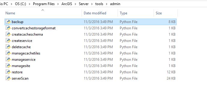

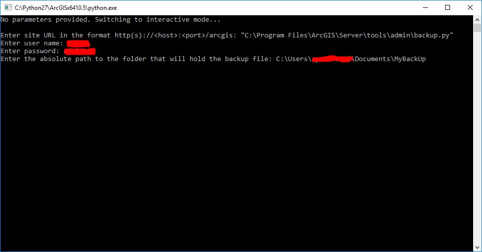

2. Backup file dengan menggunakan tools di C:\Program Files\ArcGIS\Server\tools\admin\bakcup.py
Kemudian masukkan username, password, URL ArcGIS Server site, serta lokasi penyimpanan backup file tersebut.
Contoh: <ArcGIS Server installation location>/arcgis/server/tools/admin/backup -u admin -p admin -s http://myserver:6080 -f /tmp/mybackups

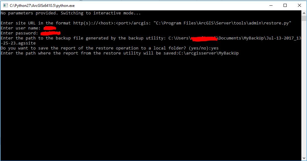

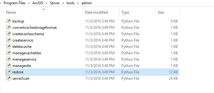

4. Restore file backup dengan menggunakan tools di C:\ProgramFiles\ArcGIS\Server\tools\admin\restore.py
Kemudian masukkan username, password, URL ArcGIS Server site, lokasi penyimpanan backup file, serta lokasi penyimpanan yang dituju.
Contoh: <Python installation location>\python.exe "C:\Program Files\ArcGIS\Server\tools\admin\restore.py" -u admin -p admin -s http://gisserver.domain.com:6080 -f d:\mybackups\Jan-24-2013_13-25-23.agssite -r d:\mybackups
