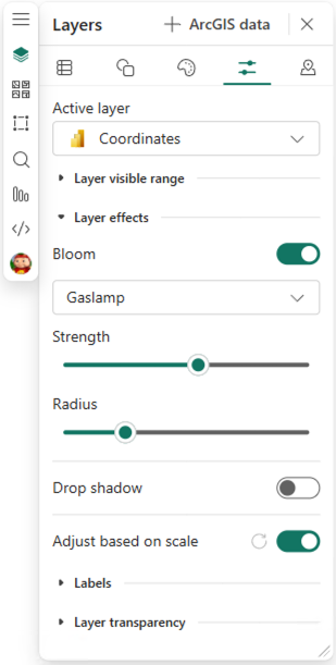

Creative Layer Effects
ArcGIS for Power BI bietet jetzt Layer effects, die direkt über die Registerkarte Layer properties zugänglich sind. Diese Werkzeuge ermöglichen es Ihnen, visuelle Verbesserungen anzuwenden – wie Bloom und Drop shadow , um bestimmte Datenpunkte hervorzuheben oder visuelle Tiefe hinzuzufügen. Durch die Integration dieser Details und maßstabsabhängigen Anpassungen können Sie die Kartenklarheit auf verschiedenen Zoomstufen sicherstellen und Standardkarten in wirkungsvollere, visuell ansprechendere Erzählungen verwandeln.
(ArcGIS for Power BI – Layer effects)
Erfahren Sie mehr darüber, wie Sie Layer effects zu Ihrer ArcGIS for Power BI-Visualisierung aus der Registerkarte Layer properties hinzufügen können.
