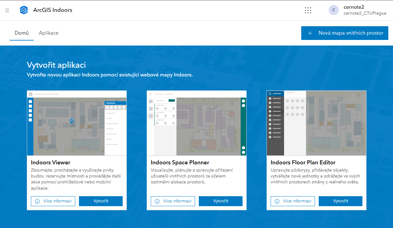

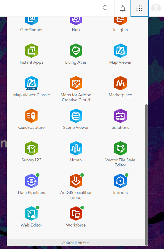

První způsob je konfigurace od základu. Otevřeme si ArcGIS Online a v nabídce produktů online aplikací zvolíme Indoors.
Otevře se nám nabídka aplikací, které je možné v rámci ArcGIS Indoors vytvořit. Aplikace Indoors Floor Plan Editor nám umožňuje upravovat půdorysy, přidávat prvky a celkově sledovat změny vnitřních prostor tak, jak probíhají v reálném světě. Druhou aplikací je Indoors Space Planner. S touto aplikací můžeme spravovat rezervace místností, plánovat schůzky, přesuny zaměstnanců a efektivně řídit uspořádání budov. My se zaměříme pouze na třetí aplikaci – Indoors Viewer. Ta nám umožňuje prozkoumávat a procházet, případně i rezervovat vnitřní prostory.

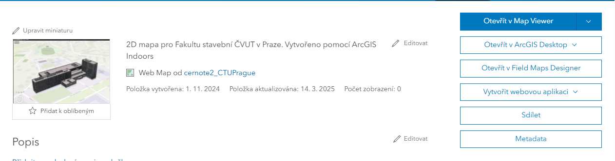

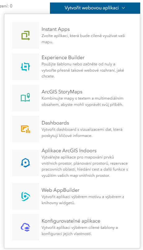

Druhý způsob, jak vytvořit aplikaci Indoors Viewer, je o něco přímočařejší. V obsahu ArcGIS Online klikneme na naši vytvořenou 2D mapu. Otevře se nové okno s podrobnými informacemi o mapě a nabídkou možností, jak s ní dále pracovat. Chceme vytvářet webovou aplikaci, poté klikneme na možnost Aplikace ArcGIS Indoors. Nyní si opět zvolíme, kterou aplikaci z ArcGIS Indoors chceme konfigurovat – Indoors Viewer.

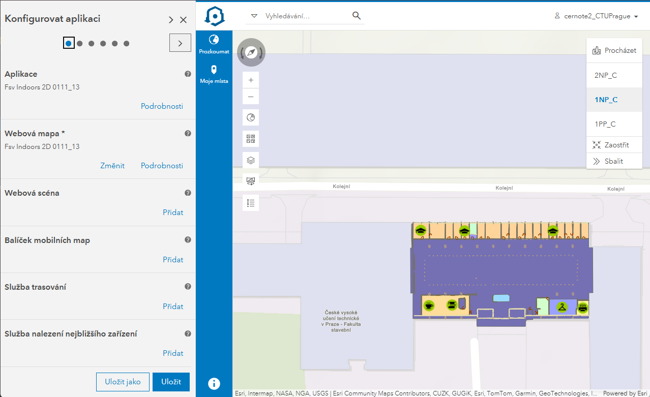

Aplikace Indoors Viewer se otevře režimu konfigurace.
V levé části vybereme scénu a přidáme vrstvu se síťovými analýzami, kterou jsme do ArcGIS Online referencovali z ArcGIS Enterprise. Balíček mobilních map (balíček map/dat, ze kterých je možné vytvářet mobilní aplikaci) jsme v tomto seriálu nevytvářeli, ale pokud vás ArcGIS Indoors zaujme, můžete jej přidat sami později 😉.

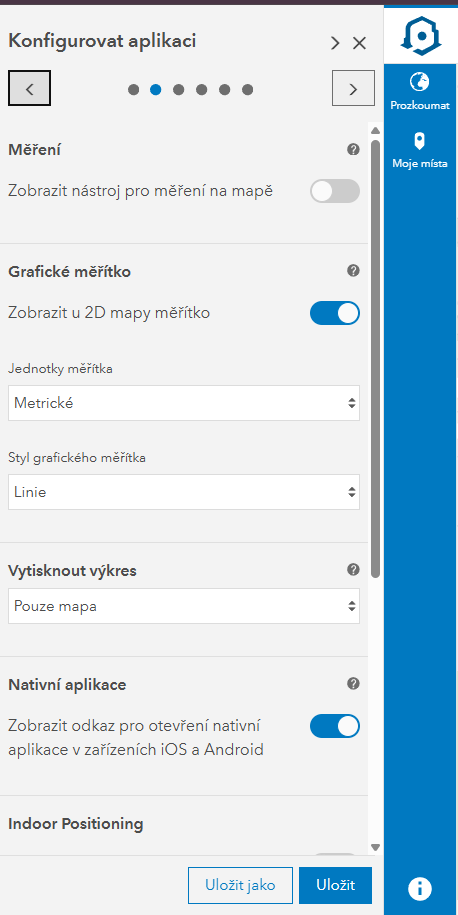

V dalším kroku lze nastavit doplňky mapového okna, jako je měřítko a jeho styl. Dále je možné nastavení rezervace pracovní oblasti, Indoor Positioning (pro zobrazení vlastní polohy v mobilní aplikaci) a další.
Konfigurace nabízí možnost automatického odhlášení, pokud je dlouho nečinná, a také je možné použití aplikace v kiosku – tím je myšlena například dotyková obrazovka u vchodu do budovy nebo to mohou být kiosky rozmístěné uvnitř budovy na strategických místech, jako je tomu v nákupních centrech.

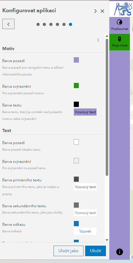

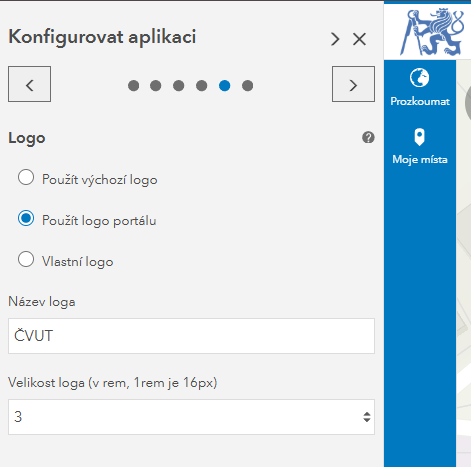

Konfigurace nabízí i změnu vzhledu aplikace. Lze použít vlastní logo nebo logo portálu a také změnit barvy motivů a textů.
TIP: Tvoříte ArcGIS Indoors v rámci organizace? Určitě máte definovaný jednotný grafický manuál, který obsahuje i barvy vaší organizace. Pomocí HEX kódů můžete použít přesné barvy použité ve vašem logu a mít tak aplikaci vytvořenou co nejvíc na míru.

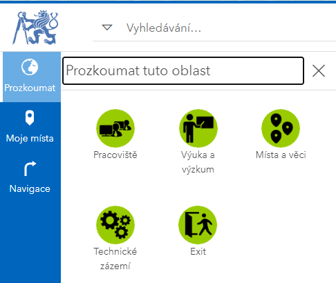

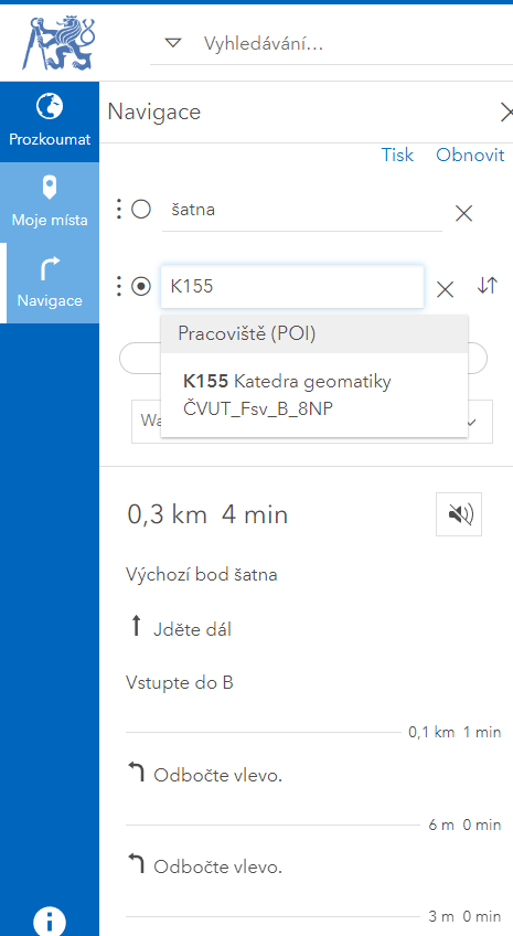

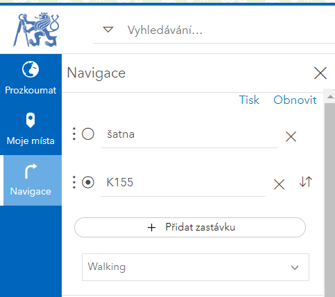

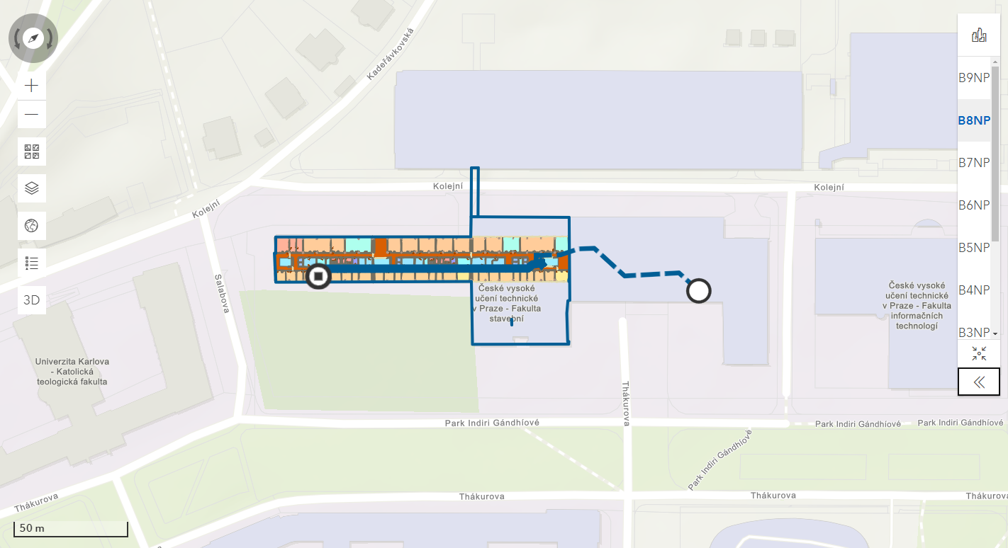

Hlavním prvkem je mapové okno, které se nachází uprostřed a zabírá téměř celou obrazovku. V pravé horní části je filtr pro podlaží. Budovu a patro si můžete vybírat podle potřeby, stejně jako v ArcGIS Pro. V levé části je vertikální lišta, na níž se nachází tři záložky. V záložce Prozkoumat nalezneme námi vytvořené kategorie, které se přenesly ve 2D mapě z ArcGIS Pro. V kategoriích můžeme hledat a prohlížet místnosti, které nás zajímají. Druhou záložkou jsou Moje místa, kde se zobrazují naposledy navštívené místnosti nebo námi uložená místa, které jsme si přidali do oblíbených položek. Třetí záložkou je Navigace. Zde můžeme vyhledávat trasu z místa A do místa B. Zobrazí se nám podrobný popis trasy a cesta se vyznačí i v mapovém okně.

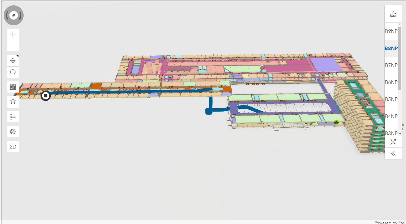

V mapovém okně je několik ikon s různými funkcemi. Je zde ikona pro obnovení nebo natočení mapy, přiblížení a oddálení. Ikona se symbolem zeměkoule vrátí mapu do výchozího zobrazení. Pod ní se nachází galerie podkladových map a seznam vrstev. Třetí ikona odspodu slouží pro zobrazení orientovaných snímků. Ikona pod ní nám ukazuje legendu mapy a poslední ikona 3D slouží k zobrazení 3D scény. Kromě orientovaných snímků, které jsme přidali jen do 2D mapy, jsou všechny funkce dostupné i ve 3D scéně.
