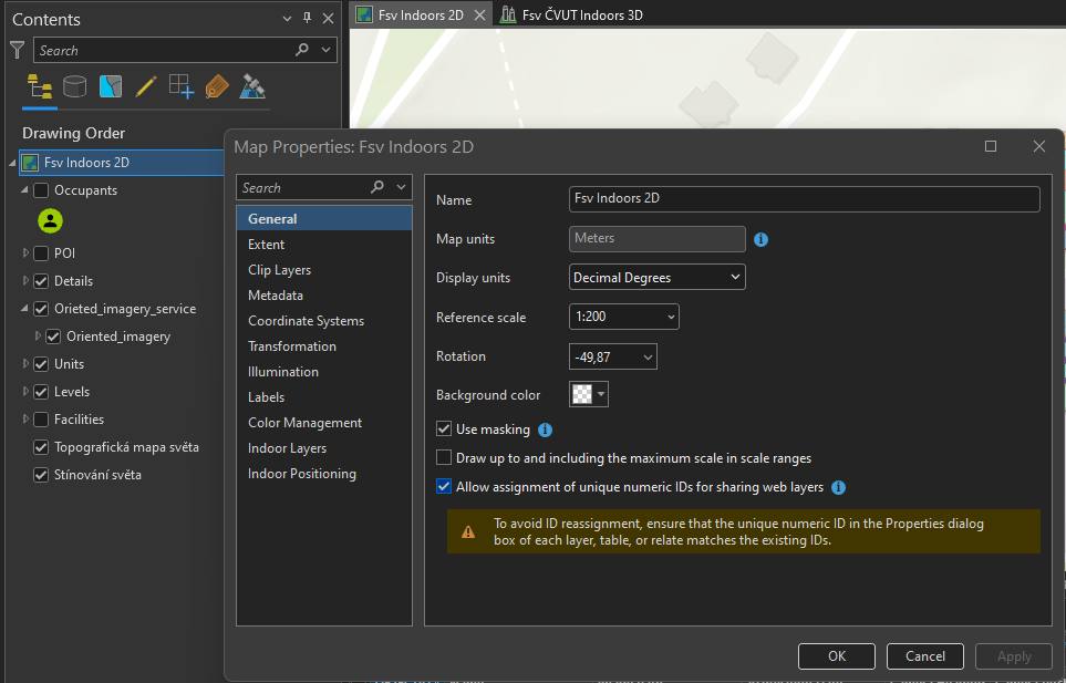

Pro sdílení je nutné, aby mapa byla tzv. floor-aware (viz 2. díl) a přes tento filtr nebyl aktivní žádný výběr. Ve vlastnostech mapy v sekci General zaškrtneme Allow assignment of unique numeric IDs for sharing web layers.

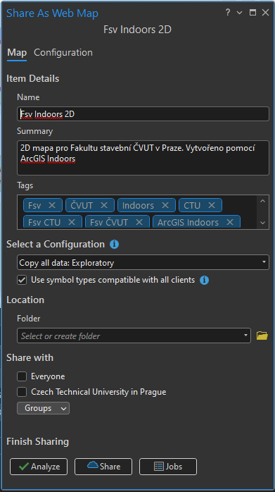

V hlavním panelu v kartě Share zvolíme možnost sdílení Share as Web Map. Vyplníme vhodný název, shrnutí a klíčová slova pro sdílenou mapu. Jako vhodnou konfiguraci vybereme Copy all data: Exploratory a zaškrtneme možnost Use symbol types compatible with all clients. Vybereme si, s kým bude projekt sdílen (tato volba se dá v ArcGIS Online upravit i později). Poté klikneme na Analyze. Proběhne kontrola mapy, a pokud se neobjeví chyby či nedostatky, budeme moci mapu sdílet kliknutím na Share.

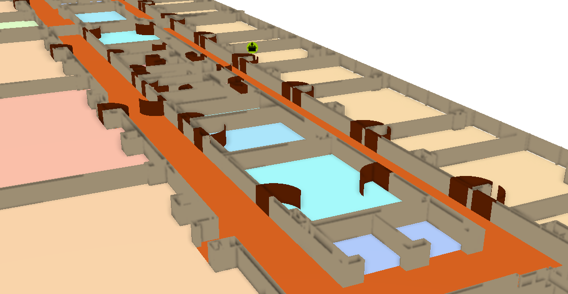

Sdílená scéna musí obsahovat stejné vrstvy jako 2D mapa a opět platí, že scéna musí být floor-aware s vypnutým filtrem. Před samotným sdílením můžeme provést ještě drobné úpravy ve vrstvách Units a Details. aby naše scéna byla víc realistická.
Vrstvy Units a Details můžeme upravit do 3D formátu. Pro tento záměr je potřeba v databázi projektu vytvořit datovou sadu s názvem Indoors 3D. V balíčku nástrojů Indoors se nachází funkce Create Indoor 3D Dataset, ve které vybereme cílovou databázi a vyplníme jméno datové sady. Souřadnicový systém musí být shodný s projektem.
Vrstvy Units a Details nyní převedeme na 3D vrstvy pomocí nástroje Layer 3D To Feature Class. Na každou vrstvu aplikujeme funkci zvlášť. Výstupní vrstva nese stejný název jako vstupní, pouze s přídavkem 3D.
Ze scény (nikoli z projektu) odstraníme 2D vrstvy Units a Details a přidáme nově vzniklé Units 3D a Details 3D. Vrstvy přejmenujeme tak, aby odpovídaly názvům z předchozí 2D mapy (např. Details 3D → Details, Units 3D → Units). Měníme pouze název v obsahovém panelu, nikoliv název celé třídy prvků – v databázi nemůžeme mít dvě vrstvy se stejným názvem.
Když prvky v nové vrstvě Details tzv. „vytáhneme do prostoru“, bude pohled na 3D scénu vypadat realističtěji. Po kliknutí na vrstvu se v hlavním panelu zobrazí karta Appearance – v sekci Extrusion zvolíme hodnotu Type jako Min Height.

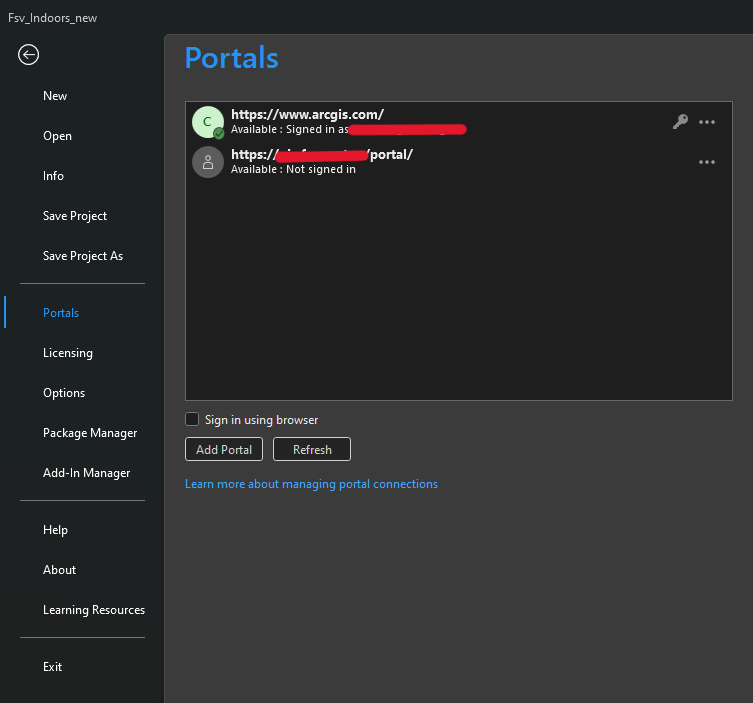

Pro sdílení síťové analýzy a její následné zobrazení v Indoor Viewer je nutné mít přístup k serveru ArcGIS Enterprise. Propojení aplikace ArcGIS Pro s tímto serverem se provádí prostřednictvím portálu. Ten lze přidat v ArcGIS Pro na kartě Project – Portals – Add Portal.

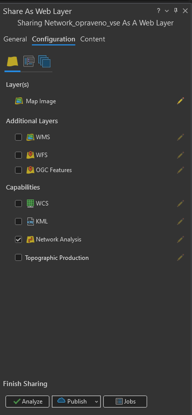

Nyní se přesuneme do 2D mapy, která obsahuje pouze vrstvy Closest Facilities a Route, vytvořené ve třetím dílu seriálu. Tentokrát nebudeme používat možnost Share as Web Map – místo toho budeme síťové analýzy sdílet pom ocí funkce Share as Web Layer.
V konfiguraci sdílení musí být zaškrtnutá volba Network Analysis. Obecné informace o sdílených vrstvách jsou vyplněné stejně nebo podobně, jako u sdílení mapy a scény. Sdílené vrstvy zkontrolujeme pomocí Analyze a poté mohou být publikovány do ArcGIS Enterprise.

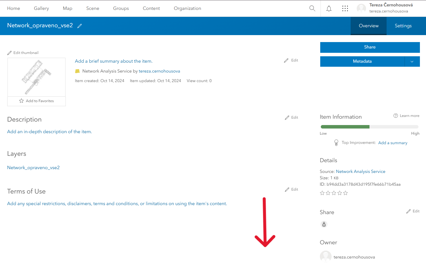

V ArcGIS Enterprise zobrazíme přehled Network Analysis Service a zkopírujeme URL adresu, která je k dispozici v dolní části stránky.

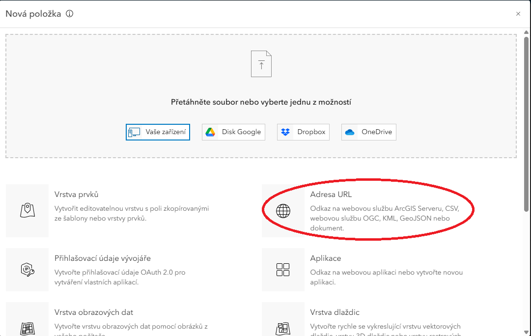

Přesuneme se do obsahu v ArcGIS Online a přidáme novou položku pomocí URL adresy. Doplníme detaily – název, umístění, klíčová slova a klikneme na Uložit. Tímto je vrstva se síťovými analýzami přidána do ArcGIS Online.
