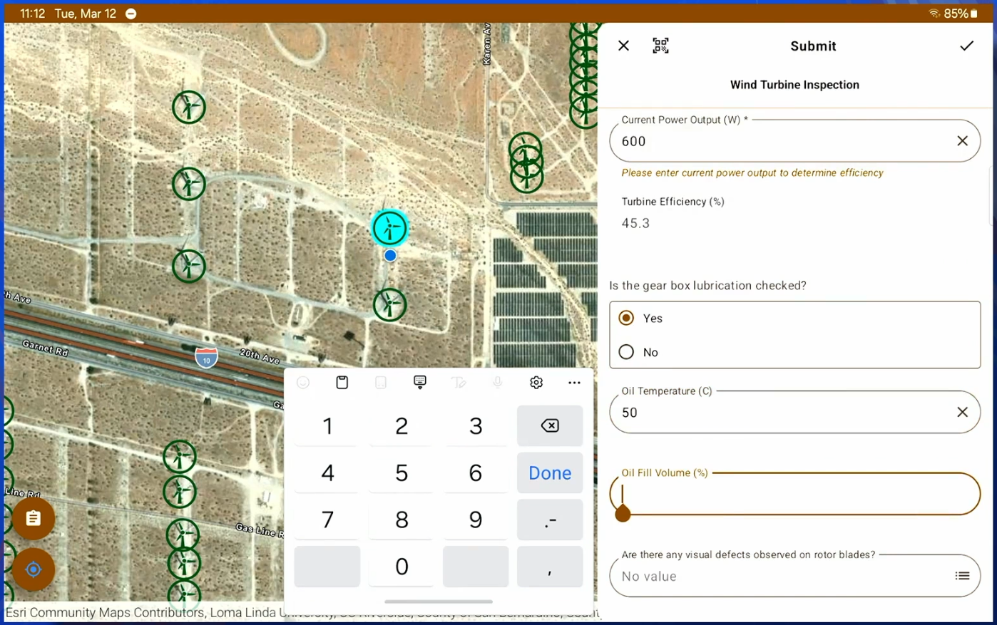

Smartforms für eine optimierte Datenerfassung
Smartforms bieten ein optimiertes Datenerfassungserlebnis, indem sie sich dynamisch an die Eingaben anpassen. Es wurde demonstriert, wie man mit dem ArcGIS Maps SDK for Kotlin eine App erstellt, die eine Karte mit Windturbinendaten rund um das Gebiet von Palm Springs zeigt. Als Wartungstechniker für Windturbinen wurde eine Inspektion durchgeführt und dabei ein Formular, das bereits einige Formularelemente enthielt, für die Erfassung von Sachdaten verwendet. Die Sachdaten wurden logisch gruppiert und basierend auf den Anmeldedaten des Benutzers ausgefüllt. Anschließend forderte das Formular auf, die nächstgelegene Turbine zu scannen, um einige Informationen zu sammeln. Es wurde der NFC-Sensor des Geräts genutzt, um die Turbine zu scannen. Sobald die Sensorinformationen empfangen wurden, erfolgte das automatische Ausfüllen der Turbinen-ID sowie anderer abhängiger Felder.

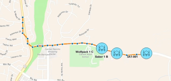

Integration von Echtzeit-Feeds zur Verbesserung der Zusammenarbeit
Es wurde ein großartiges Beispiel dafür gezeigt, wie man benutzerdefinierte Echtzeit-Feeds verwenden kann, um die Zusammenarbeit und das Bewusstsein im Außendienst zu verbessern. Die mobile App erfasst, die Echtzeitinformationen über einen UDP Peer-to-Peer-Feed Protokoll. Es wurde gezeigt, wie einfach es ist, benutzerdefinierte Echtzeit-Feeds in eine mobile App zu integrieren und wie man die Symbologie aktualisieren kann, um sie dem Kontext der Daten anzupassen.

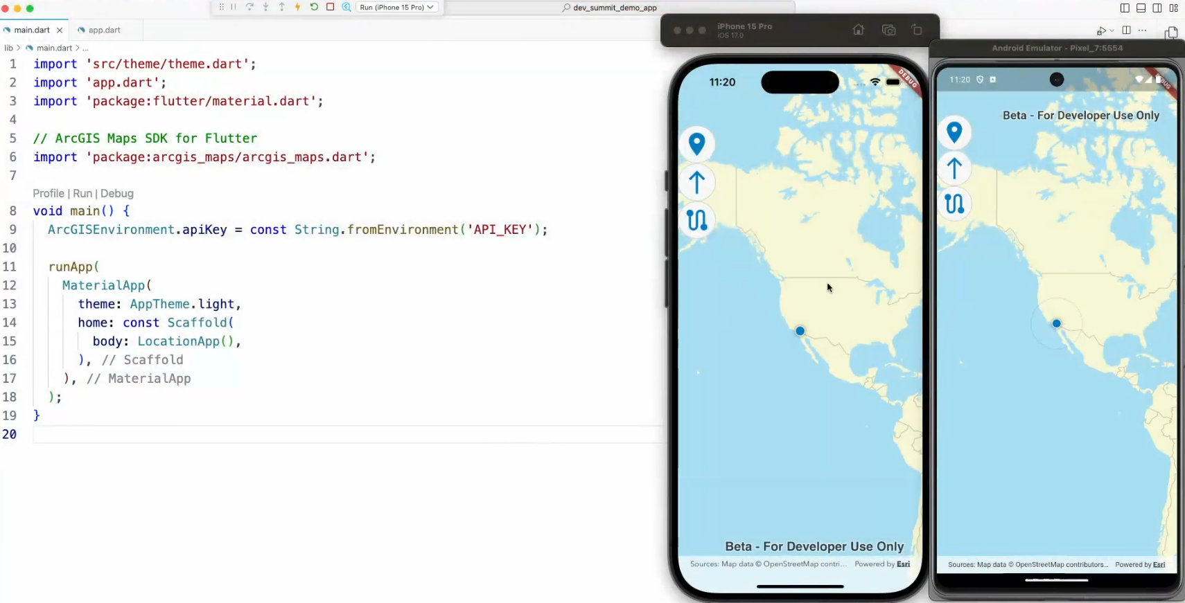

Ankündigung eines neuen Maps SDK für Flutter
Zum Abschluss der Vorstellung wurde angekündigt, dass in Kürze ein neues ArcGIS Maps SDK for Flutter veröffentlicht wird. Flutter erfreut sich wachsender Beliebtheit für die plattformübergreifende mobile Entwicklung. Es verfügt über eine starke Developer-Community und ist vollgepackt mit Funktionen, die wir liebevoll anbieten werden. Es basiert auf der modernen Programmiersprache Dart und bietet eine Reihe von plattformübergreifenden Widgets, um mobile Apps schnell zu implementieren. Es bietet eine erstklassige Tooling-Umgebung, in der Developer nahtlos Ihre App-Designs erstellen und iterativ verbessern können.
