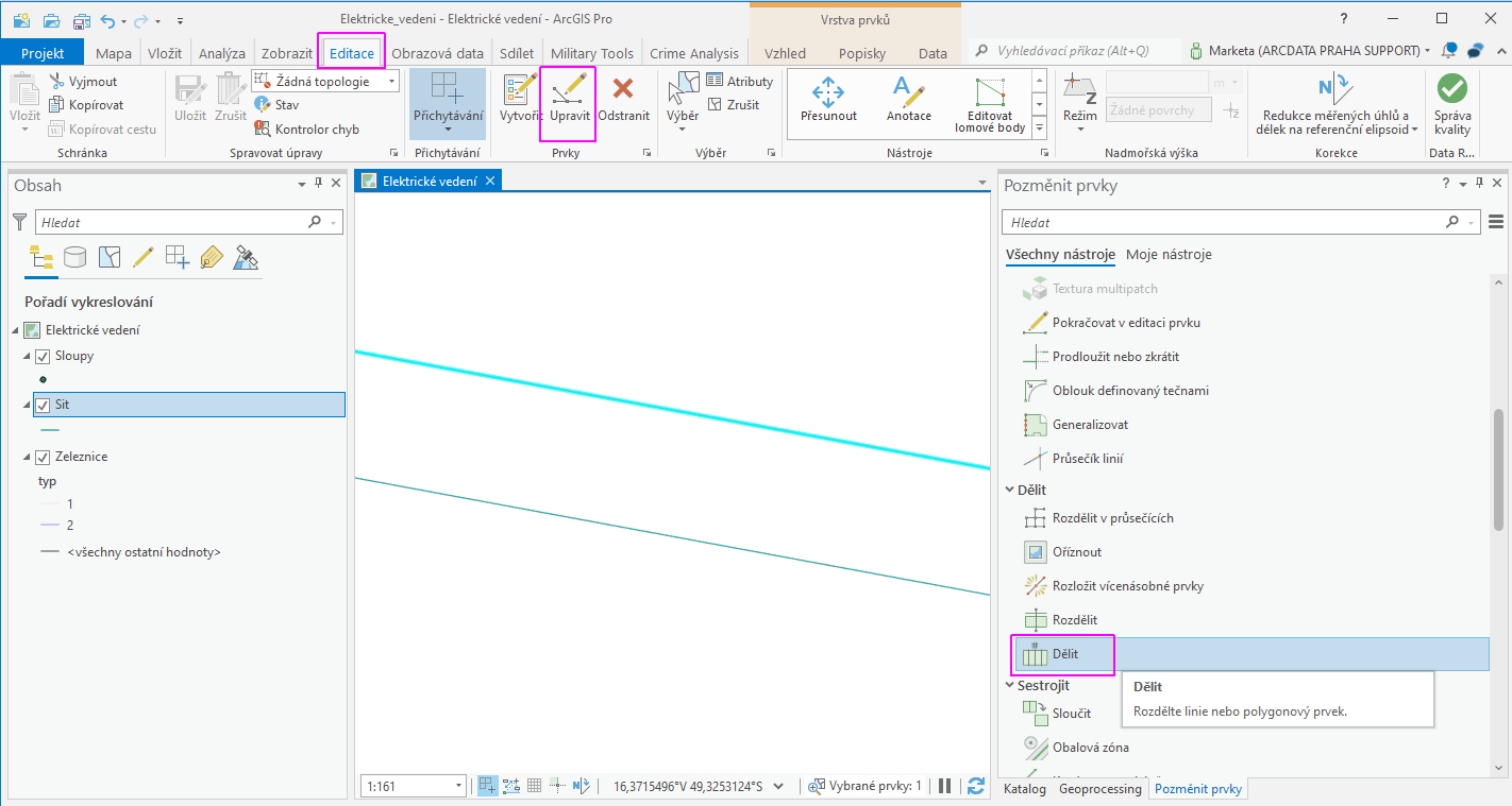

V nabídce pro editaci linie, která se otevře po jejím výběru, postupujeme takto:
- Vybereme linii, kterou chceme rozdělit.
- Přejdeme na kartu Editace, v části Prvky zvolíme Upravit a následně vybereme nástroj Dělit.

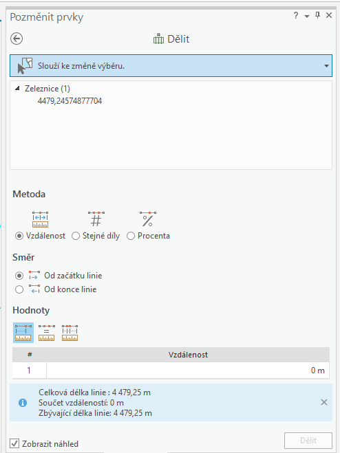

V části Metoda můžeme volit mezi třemi metodami rozdělení:
- Vzdálenost – Rozdělení linie podle zadané vzdálenosti. U této metody dále můžeme v části Hodnoty vybrat mezi možnostmi:
- Jediná vzdálenost – Rozdělení linie v zadané vzdálenosti.
- Stejné vzdálenosti – Rozdělení linie na stejně dlouhé úseky. Navíc lze zadat kolik úseků se má vytvořit.
- Proměnlivé vzdálenosti – Rozdělení linie podle zadaných úseků. Je možné zadat libovolné množství úseků.
- Stejné díly – Rozdělení linie na zadaný počet stejně dlouhých částí.
- Procenta – Rozdělení linie podle zadaných procent.
V části Směr lze určit, zda se linie bude dělit od počátku nebo od konce.
Zbývající část linie může být ponechána samostatně nebo lze zaškrtnout možnost Rozdělit rovnoměrně zbývající délku, která nám zaručí, že zbývající délka bude rozpočítána mezi všechny části.
Ve spodní části je pro přehlednost modrý informační panel, kde je uvedena délka linie a informace, jakým způsobem bude linie rozdělena.
