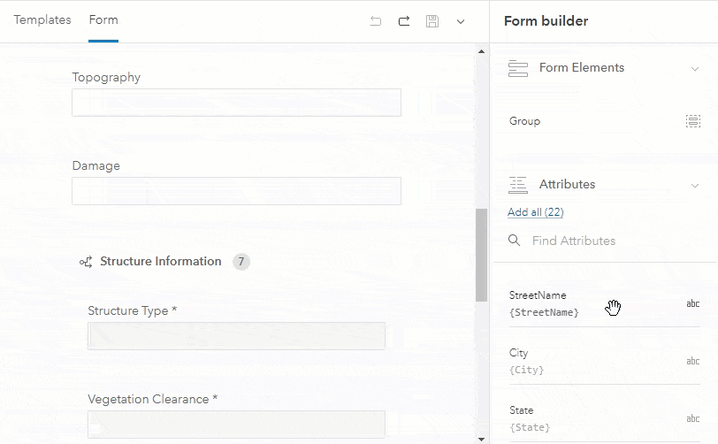

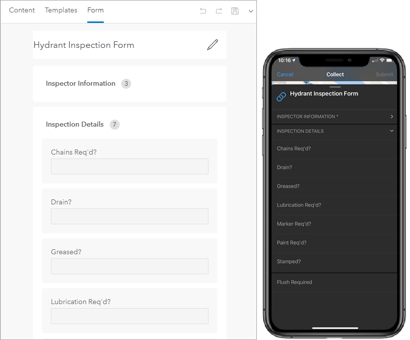

Con la experiencia del generador de formularios en la aplicación web Field Maps, puede crear formularios inteligentes para todas las capas de entidades editables y tablas relacionadas en su mapa. Las capacidades clave incluyen:
Campos de lugar y pedido
Arrastre y suelte los atributos que deben estar visibles en el panel del formulario y ordénelos para que coincidan con el flujo con que espera que los trabajadores móviles ingresen los datos en el formulario. Siempre que sea posible, intente mantener el número de entradas al mínimo, utilice valores predeterminados, así como listas para minimizar la entrada de texto.

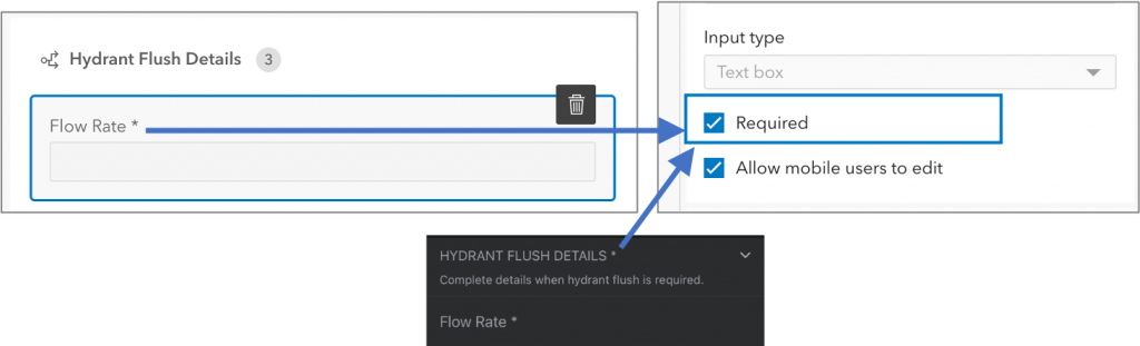

Campos requeridos
Se pueden requerir ciertos campos para la entrada de datos cuando están visibles. Por ejemplo, al descargar un hidrante, solicite que el trabajador móvil registre el caudal antes de enviar el formulario. Los campos obligatorios se marcarán con un * junto al nombre que se muestra. Si un grupo incluye un campo obligatorio, el nombre del grupo también se marcará con un *.
Los campos obligatorios están marcados con un * junto al nombre que se muestra.

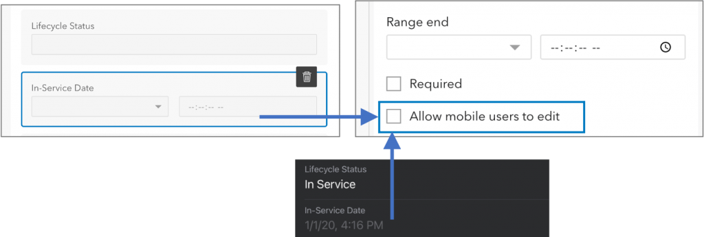

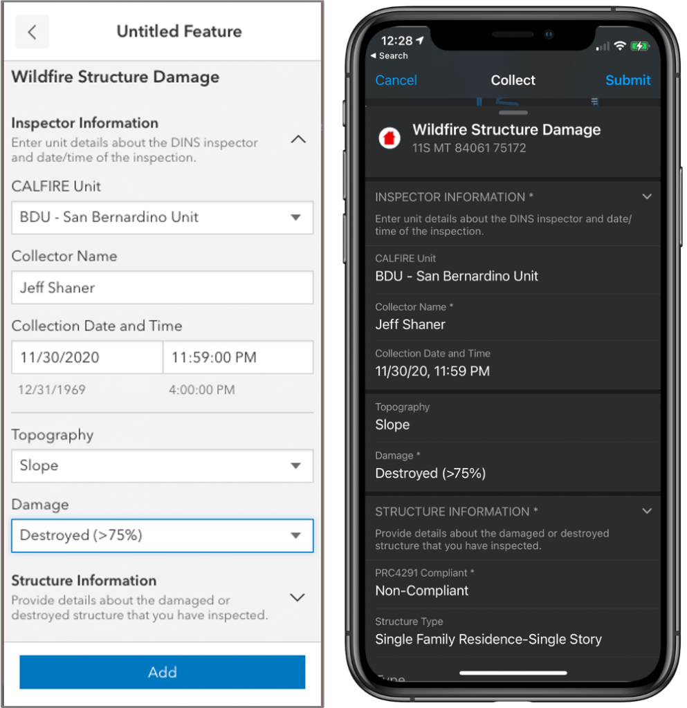

Campos de sólo lectura
Algunos campos pueden ser visibles en el formulario pero no editables para el trabajador móvil. Por ejemplo, es posible que deba ver la “Fecha de entrada en servicio” de un activo, pero que no se le permita editarla al actualizar el formulario. Los campos de sólo lectura aparecen atenuados en el formulario, lo que indica que no se pueden actualizar.

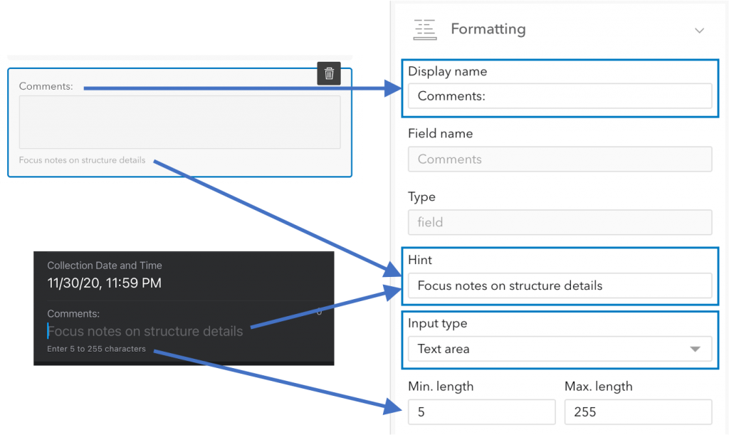

Formatear los Campos
Proporcionar formato adicional a los campos puede mejorar la claridad para el trabajador móvil y minimizar el potencial de error al ingresar datos. El nombre de visualización predeterminado es el alias del campo, puede ser corto y directo, o puede expresarse como una pregunta cuando se muestra en el formulario. El texto de sugerencia se puede utilizar para proporcionar texto informativo en una entrada sin un valor predeterminado.
Los campos de texto incluyen un control de entrada de texto que puede configurar (un cuadro de texto simple o un área de texto que se ajusta cuando se ingresa más de una línea de texto). Usted puede proporcionar un número mínimo y máximo de caracteres.
Los campos de fecha incluyen un control de entrada de fecha que se puede configurar como un selector de fecha o un selector de fecha y hora. Puede refinar aún más el rango de fechas para minimizar el error.
Elija un nombre para mostrar significativo y pertinente, agregue texto de sugerencia, establezca valores mínimos/máximos para mejorar la entrada.

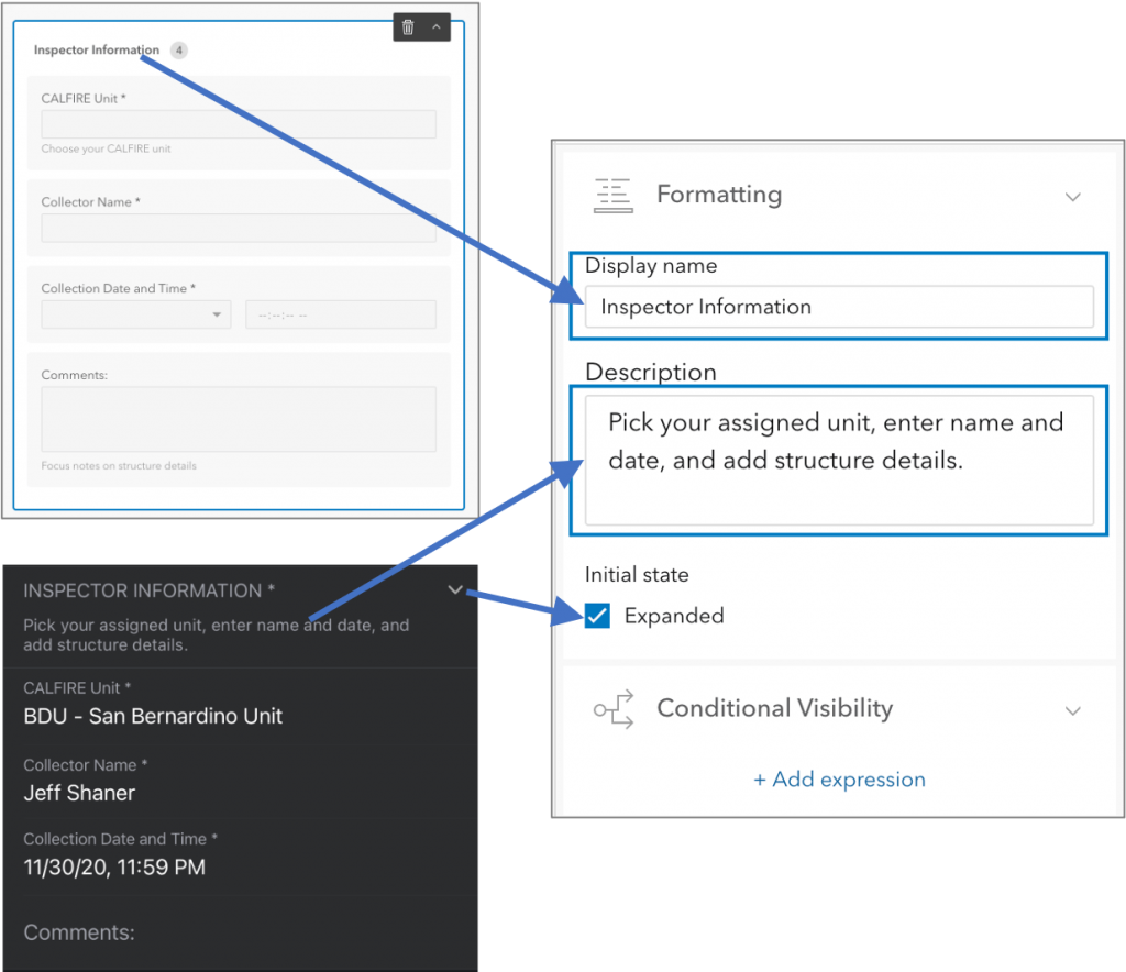

Agrupar los Campos
Agrupe los campos según las entradas comunes, de forma que se puedan contraer cuando no sea necesario mostrarlas y expandirlas cuando sea necesario. Agregar una descripción a su grupo puede brindar contexto al conjunto de campos que deben completarse también.
Los grupos, al igual que los campos, pueden estar sujetos a una visibilidad condicional. Considere la posibilidad de aplicar una expresión a un grupo para que los trabajadores móviles solo tengan que ver y completar campos cuando sea necesario.
Los grupos tienen su propio nombre, descripción y estado. También puede aplicarles visibilidad condicional.

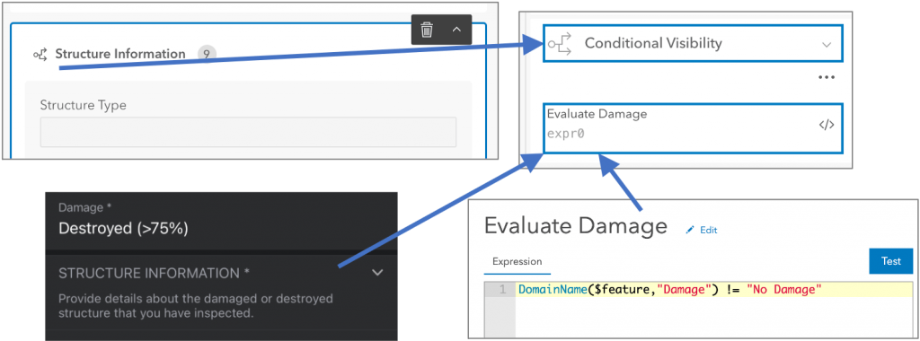

Visibilidad condicional
Si tiene atributos o grupos que solo necesitan aparecer si una entrada anterior tiene un cierto valor, puede hacer que esos atributos o grupos sean condicionales. Puede utilizar Arcade Editor para crear una expresión utilizando el perfil Arcade Constraint. La expresión siempre debe escribirse para devolver un valor booleano de verdadero o falso.
Controle la visibilidad de campos y grupos mediante una expresión de Arcade.

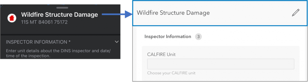

Título del formulario
Establezca información de identificación en el título para que los trabajadores móviles elijan el formulario correcto. Por defecto, el título del formulario es el nombre de la capa o tabla.
Para obtener la información más actualizada sobre cómo configurar formularios inteligentes en Field Maps, consulte el tema de ayuda para Configurar el formulario.
Proporcione un título de formulario informativo y adecuado para que los trabajadores móviles sepan que están utilizando el formulario correcto.
