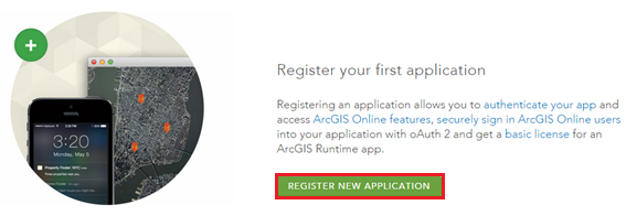

ArcGIS for Developers サイトへログインし、サイトの右上にある [Application] をクリックします。
ページ内の [REGISTER NEW APPLICATION] をクリックします。

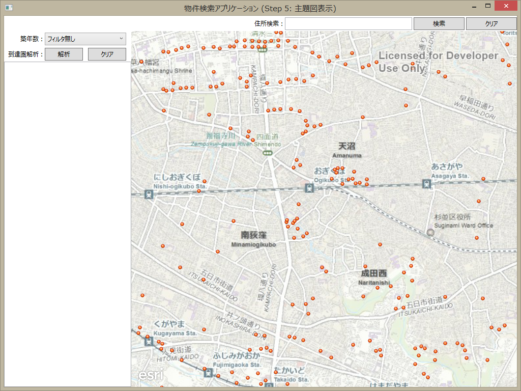

アプリケーションを起動し、フィーチャ サービスが地図上に表示されることを確認します。
