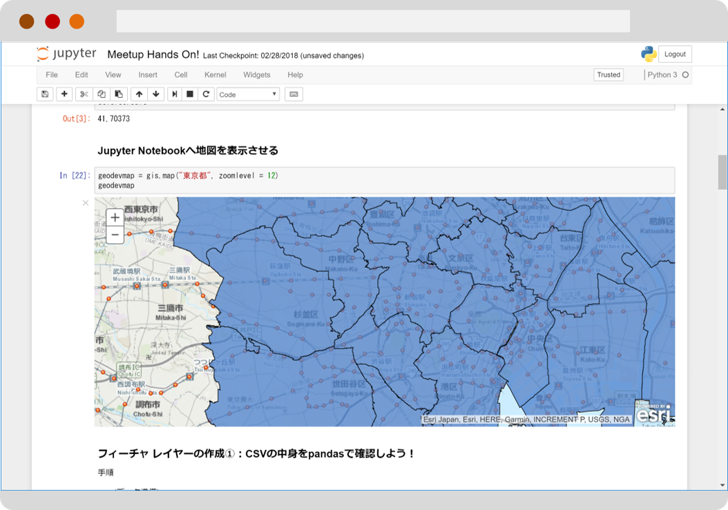

Jupyter Notebook へ地図を表示
今回のハンズオンのメインの一つは、Jupyter Notebook 上への地図表示を体験することです! ArcGIS API for Python を使用することでとても簡単に Jupyter Notebook 上に地図を表示させることができます。

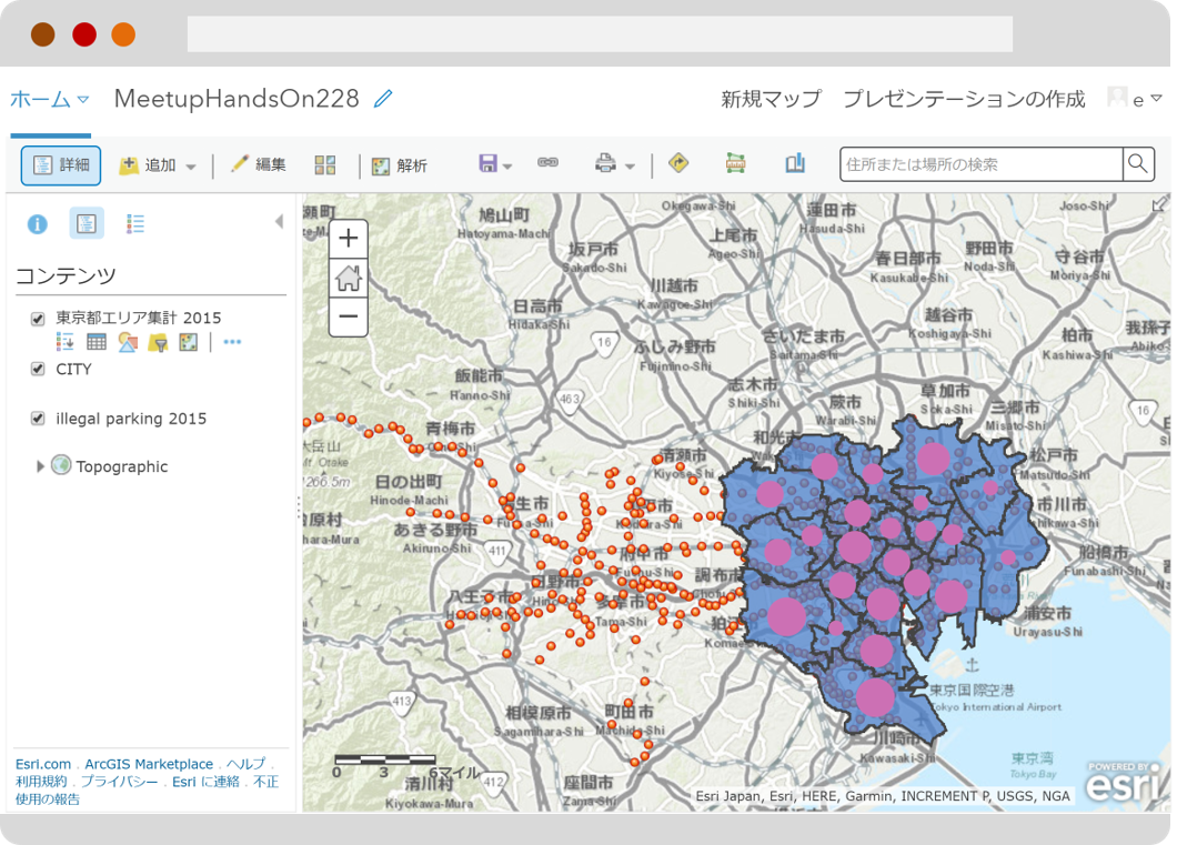

下記の地図では、ArcGIS Online のベースマップ上に、解析で使用する東京都内の放置自転車 (2015 年) のレイヤーと、東京都の境界レイヤーを重ねています。

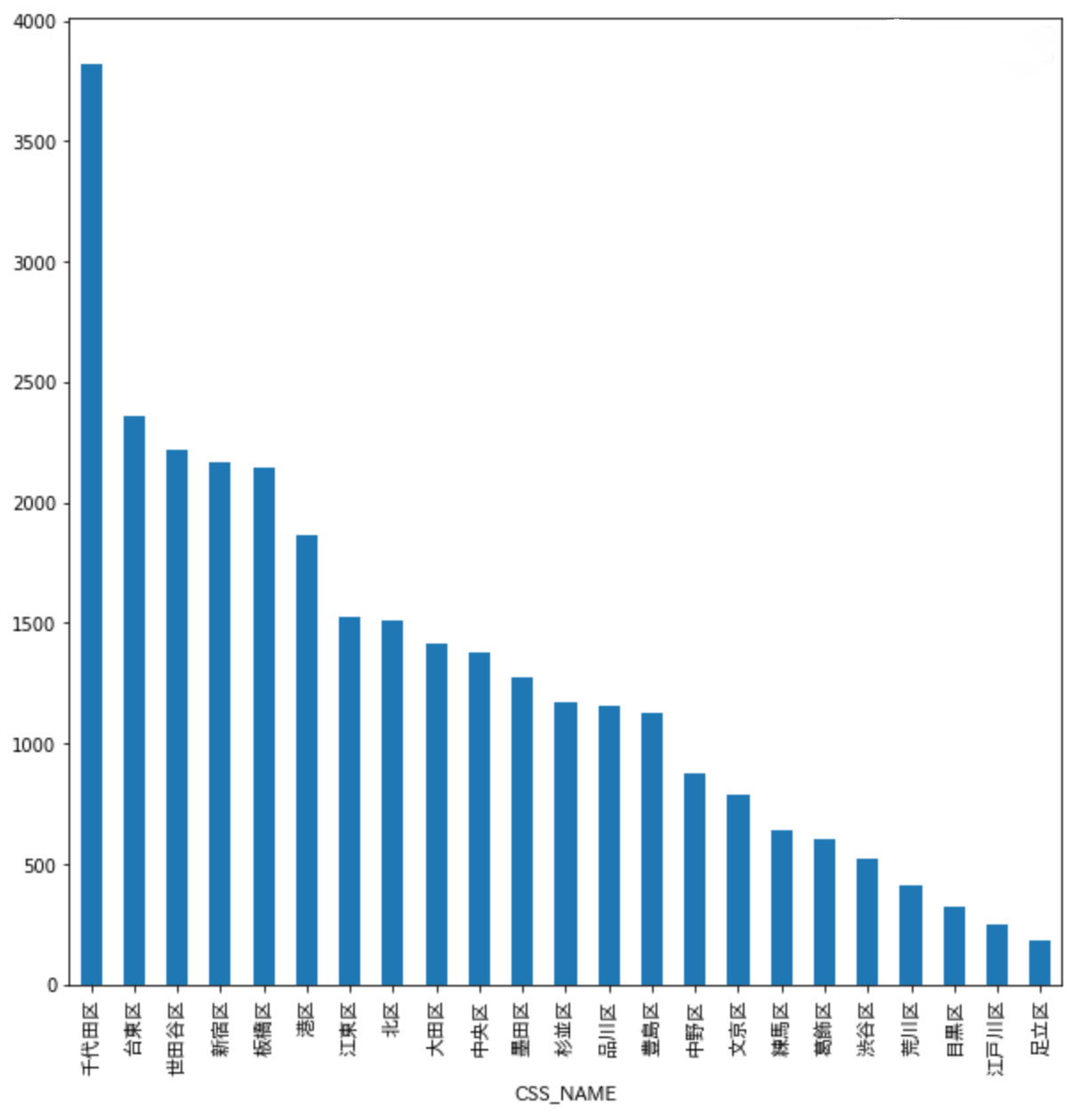

今回の解析では、エリア集計という解析を行いました。これは、ポリゴンの中にあるポイント(駅の場所と放置自転車数を保持した)の個数とポイントが持つ放置自転車数を合計させるというものです。
解析結果をグラフに表すと次のようになりました。弊社オフィスのある千代田区が一番放置自転車が多いという結果に!

最後に Jupyter Notebook 上に表示していた地図を Web マップとして ArcGIS Online にアップロードしてハンズオンは終了!
