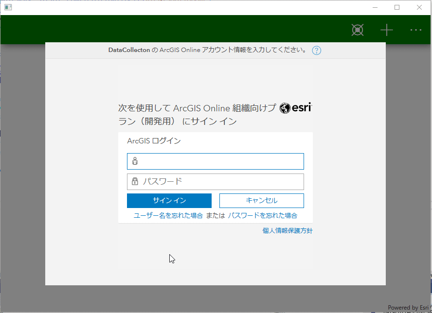

下のイメージでは、アプリを起動して ArcGIS Online へログインを行っています。
このアプリでは、ArcGIS の指定ユーザーアカウントを利用して、ログイン認証を行うことで保護されたリソース (アクセス範囲が限定された Web マップなど) にアクセスして利用することができます。

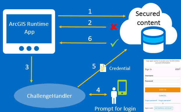

以下のイメージは、認証の流れになります。
1. 保護されたリソースに対して要求が行われます。
2. ポータルは不正アクセスエラーで応答します。
3. チャレンジハンドラー* に 、ポータルの認証に必要な情報を要求します。
4. ユーザー認証 UI が表示され、ユーザーはユーザー名とパスワードの入力を求められます。
5. ユーザーが正常に認証されると、保護されたリソース へトークンを使ってアクセス要求します。
6. ポータルはトークンを保管し、 保護されたリソース に対するすべての要求に応答します。
* チャレンジハンドラー は保護されたリソースにアクセス要求した場合に、アクセスに必要なトークンを自動で作成したり、あらかじめサーバに設定した認証方法に従ってログイン情報を要求する仕組みです。

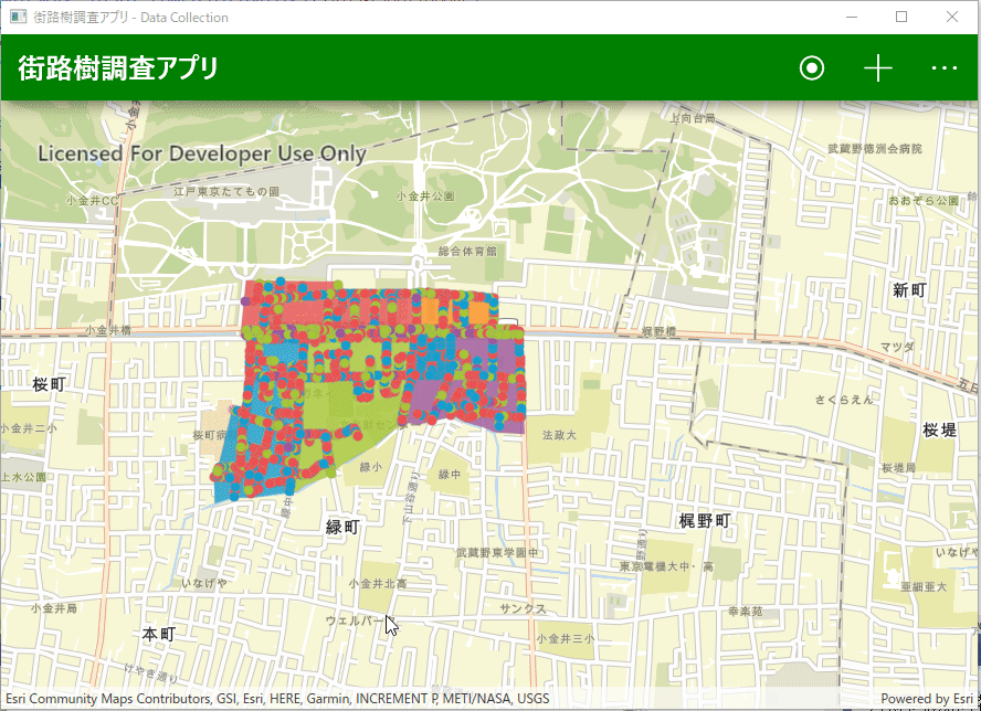

以下のイメージでは、Web マップからオフラインマップをダウンロードしています。
このアプリでは、現在の表示範囲からオフラインで使用するマップを切り出して作成することができます。
