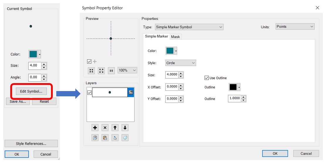

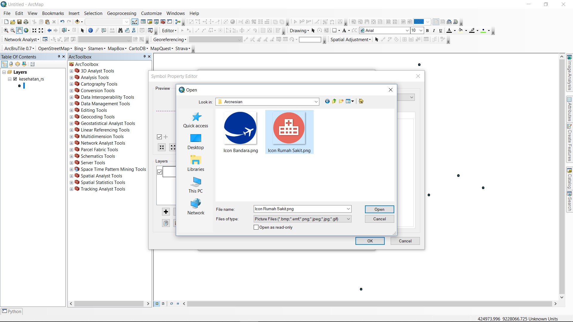

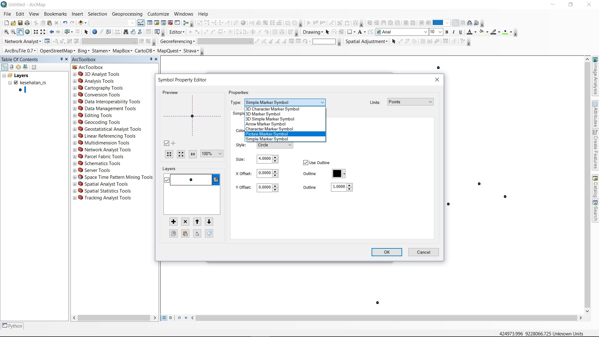

- Bukalah ArcMap, Masukkan file berjenis point (contoh: titik rumah sakit), lalu atur lah symbology dengan cara klik 2 kali pada symbol dibawah nama layer titik rumah sakit yang terdapat pada table of content. Pilih edit symbol, dan akan muncul Symbol Property Editor
- Pada bagian Properties pilih lah tipe symbol yang diinginkan, pada kasus ini pilihlah Picture Marker Symbol
- Setelah itu akan muncul pop-up window yang meminta lokasi gambar yang diinginkan untuk menjadi symbol

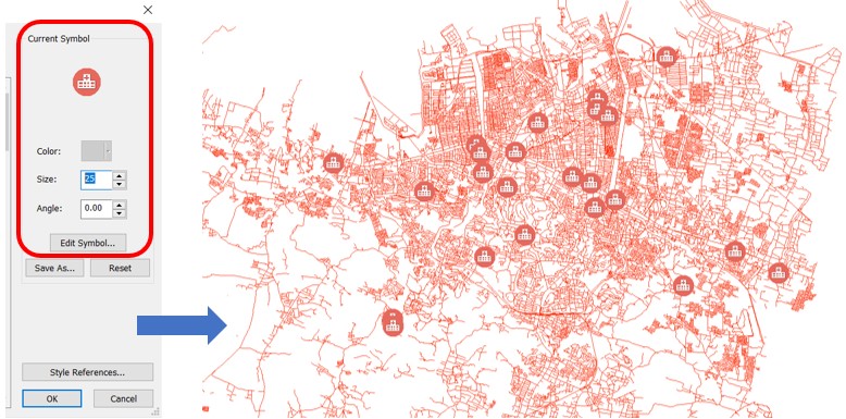

- Pilih ikon yang diinginkan, kemudian secara otomatis window tertutup dan kembali Symbol Property Editor, dapat dilihat juga bahwa logo icon rumah sakit telah menjadi symbol. Kalian bisa langsung klik OK pada Symbol Property Editor untuk langsung mengatur ukuran dan juga sudut dari ikon tersebut. Setelah selasai kalian bisa langsung klik OK maka symbol akan terganti dengan symbol yang kalian inginkan.

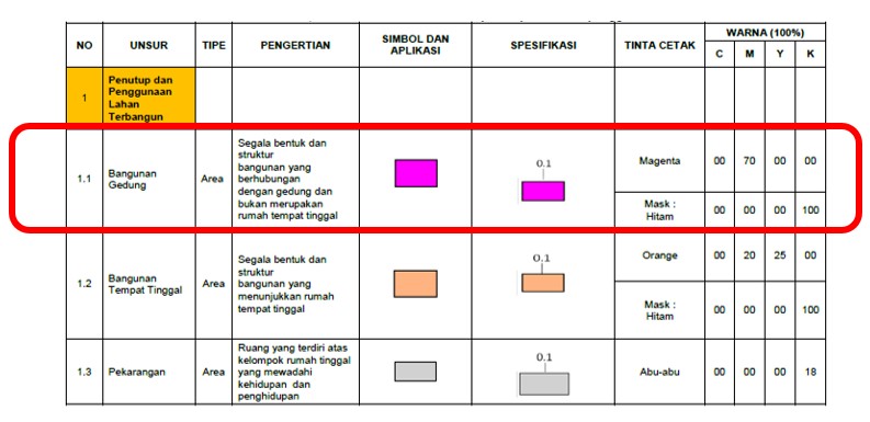

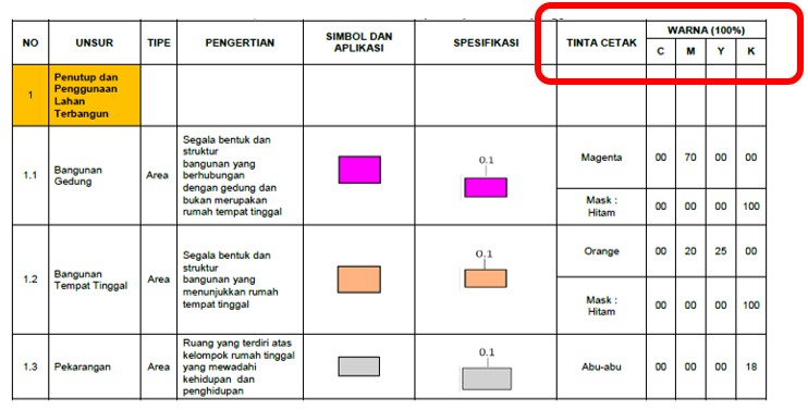

Seringkali kita menemukan kondisi dimana warna pada peta telah ditentukan oleh pembuat regulasi (pemerintah, sektor swasta, organisasi, akademisi, dll). Jika di Indonesia sebut saja Badan Informasi Geospasial yang telah memiliki standar warna untuk setiap jenis guna lahan. Hal tersebut dapat kita konfigurasikan dengan peta yang telah kita buat dengan cara mengatur warna RGB (Red Green Blue), CMYK (Cyan, Magenta, Yellow, Key), dan HSV (Hue, Saturation, Value). Biasanya pemegang regulasi yang telah mengatur standar warna menggunakan pengaturan warna RGB, CMYK, dan HSV. Berikut adalah contoh regulasi peta yang dikeluarkan oleh BIG pada modul spesifikasi teknis penyajian peta desa tahun 2016 oleh BIG.
Pada sisi kanan dapat terlihat bahwa BIG membuat standar pewarnaan peta dengan standar CMYK, kode pada CYMK tersebutlah yang akan kita jadikan acuan pewarnaan pada ArcMap untuk mewarnai peta tersebut. Berikut adalah langkah-langkahnya.

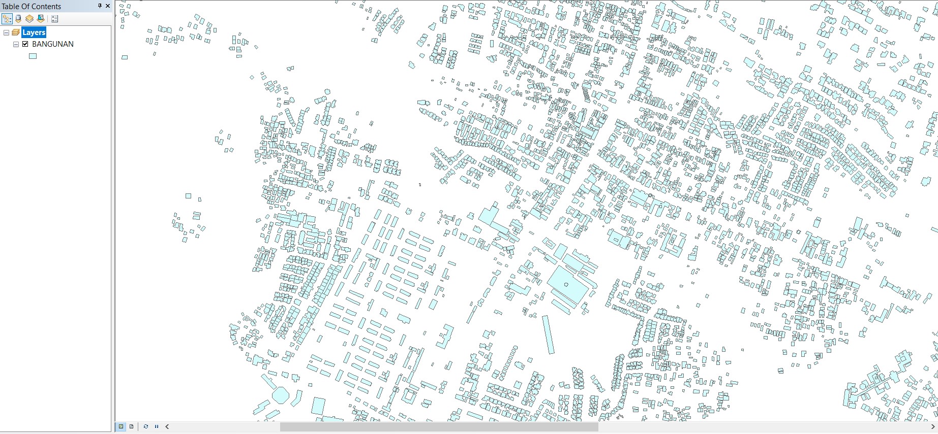

- Sebagai contoh masukkan shapefile bertipe polygon (dalam kasus ini file bangunan) ke dalam ArcMap, lalu buka pengaturan symbology.

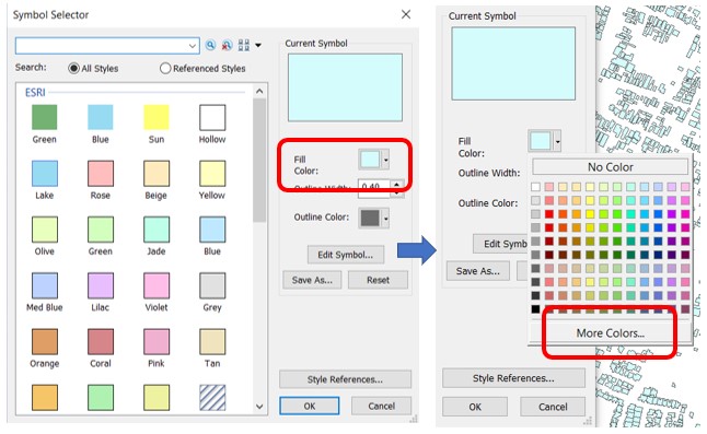

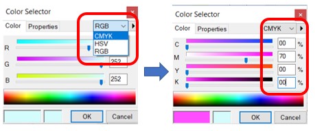

- Lalu akan keluar window pengaturan warna, pilih tipe warna sesuai regulasi yang ingin diikuti (dalam kasus ini CMYK) kemudian isilah kode angkanya sesuai dengan regulasi yang ada.

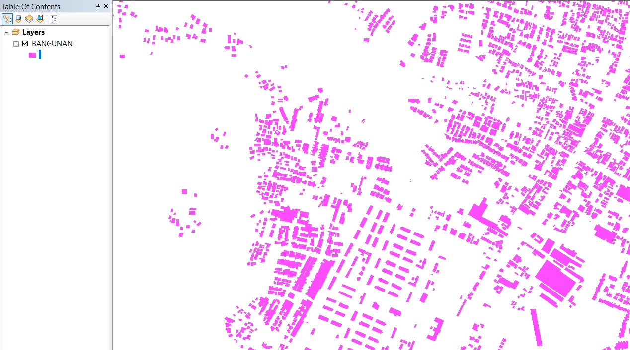

- Setelah sudah klik OK, lalu secara otomatis window akan kembali ke Symbol Selector dengan warna layer yang telah disesuaikan dengan regulasi.

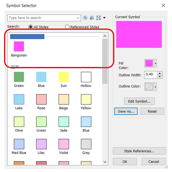

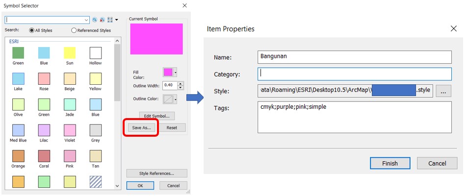

Setelah membuat berbagai macam symbol yang berbeda-beda tentunya symbol tersebut harus dapat disimpan agar dapat digunakan pada file .mxd lain. Cara menyimpannya sangat mudah, yaitu pada Symbol Selector dengan melakukan fungsi save as. Berikut adalah cara menyimpan symbol:
- (masih melanjutkan file pada pertanyaan nomor 2)
- Klik 2 kali pada symbol dibawah nama layer agar masuk ke dalam window Symbol Selector, pilih save as, lalu akan muncul window Item Properties
- Masukkan Nama untuk symbol yang akan disimpan
