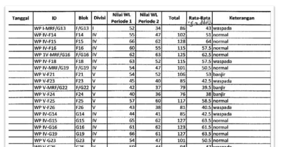

Untuk memulai menggunakan Survey123, maka yang pertama kali diperlukan adalah informasi terkait data yang dibutuhkan agar memudahkan kita membuat konten pada formulir. Dalam hal ini, karena monitoring water management ini merupakan kegiatan yang sudah pernah dilakukan dan biasa dilakukan dengan formulir kertas, maka dapat menggunakan formulir yang ada tersebut untuk diimplementasikan ke dalam Survey123.
Berikut formulir water management monitoring yang terdiri atas dua formulir, yakni water management monitoring untuk piezometer dan water management monitoring untuk staff gauges.
Gambar 01. Formulir Water Management Monitoring untuk Piezometer
Gambar 02. Formulir Water Management Monitoring untuk Piezometer

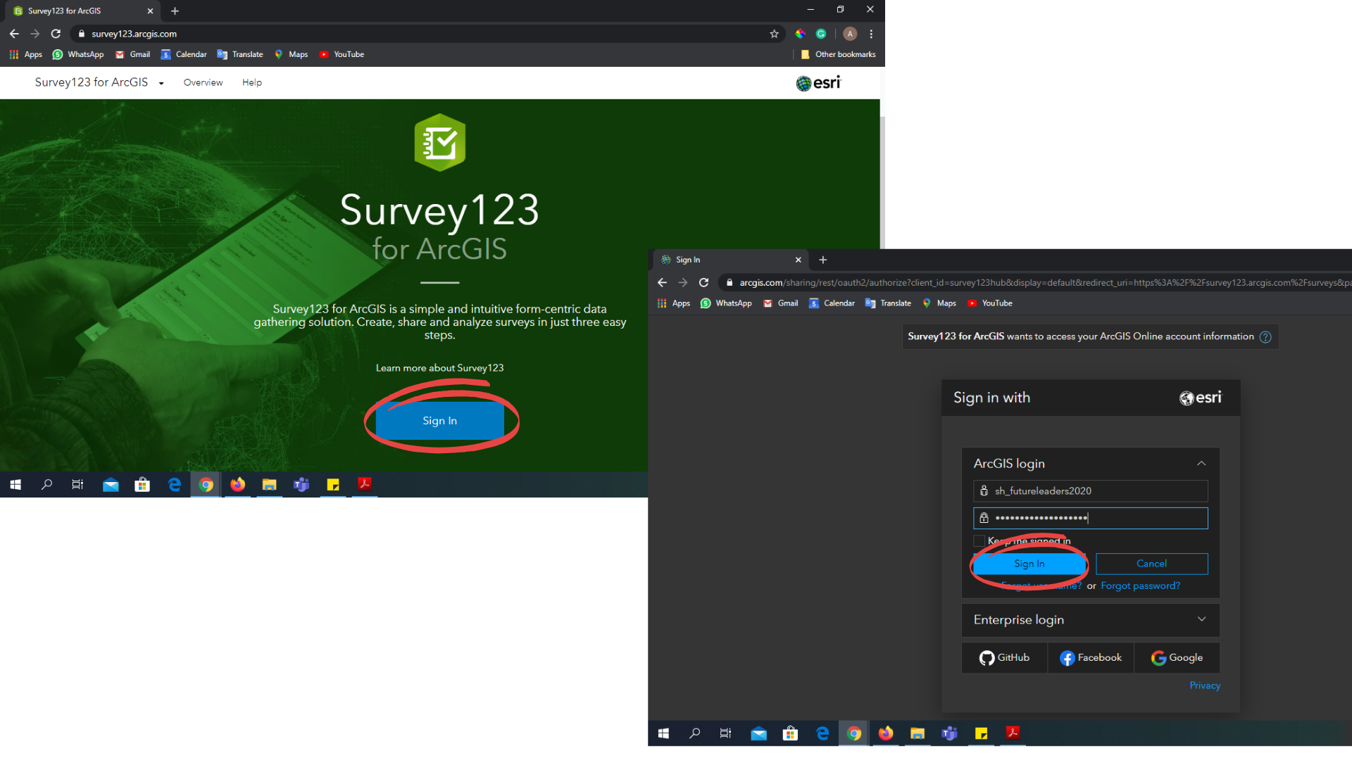

Setelah itu, maka kita dapat membuka akses Survey123. Sebelum memulai, pastikan bahwa akun ArcGIS kalian memiliki akses untuk menggunakan Survey123 tersebut.

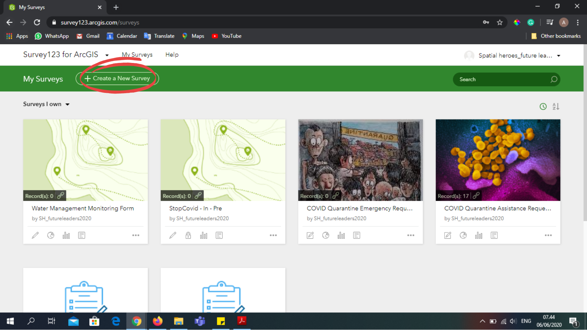

(Note 01) Berikut merupakan tampilan awal Survey123. Untuk memulai membuat formulir Survey123, maka kita bisa memilih Create a New Survey. Untuk melihat formulir lain yang sebelumnya telah kita buat berada di bagian bawah.
(Note 01)

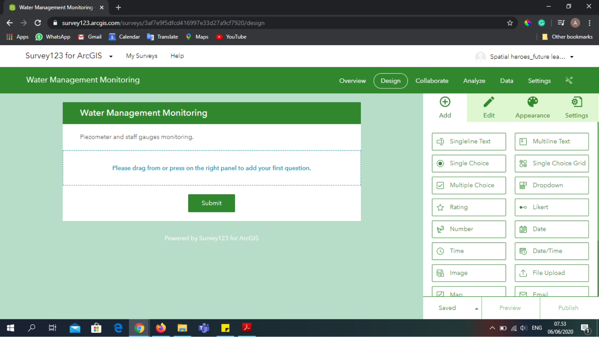

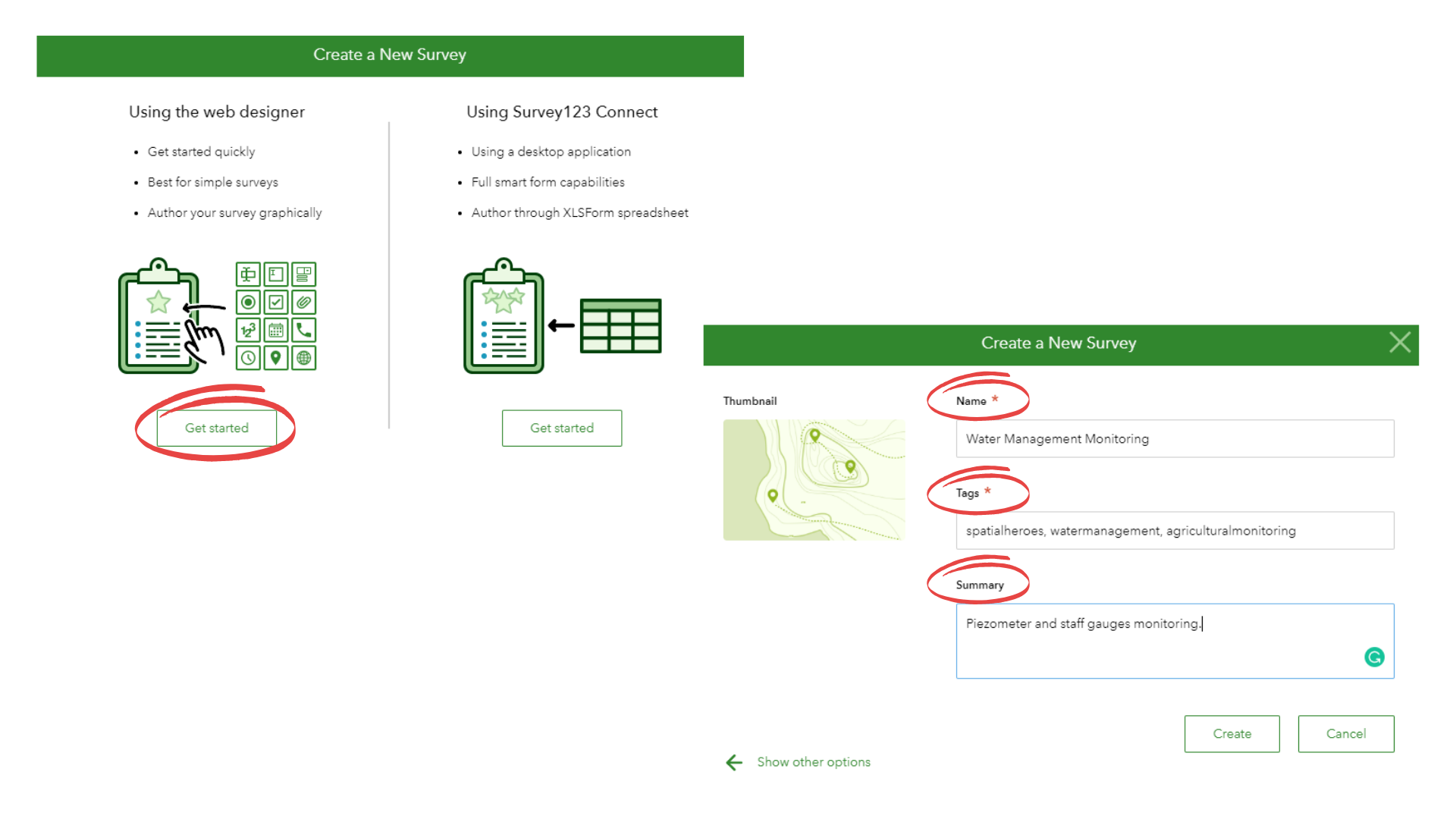

(Note 02) Berikut merupakan tampilan yang akan keluar setelah kita memilih Create a New Survey. Akan ada dua pilihan untuk menggunakan web designer atau Survey123 Connect. Pada percobaan kali ini silahkan untuk memilih Using the web designer.
(Note 03) Lalu silahkan mengisi keterangan terkait formulir yang akan dibuat.
- Name: Nama formulir
- Tags: Tagar untuk memudahkan dalam pencarian atau identitas formulir
- Summary: Penjelasan singkat terkait konten formulir
(Note 02) pada bagian kanan dan (Note 03) pada bagian kiri.

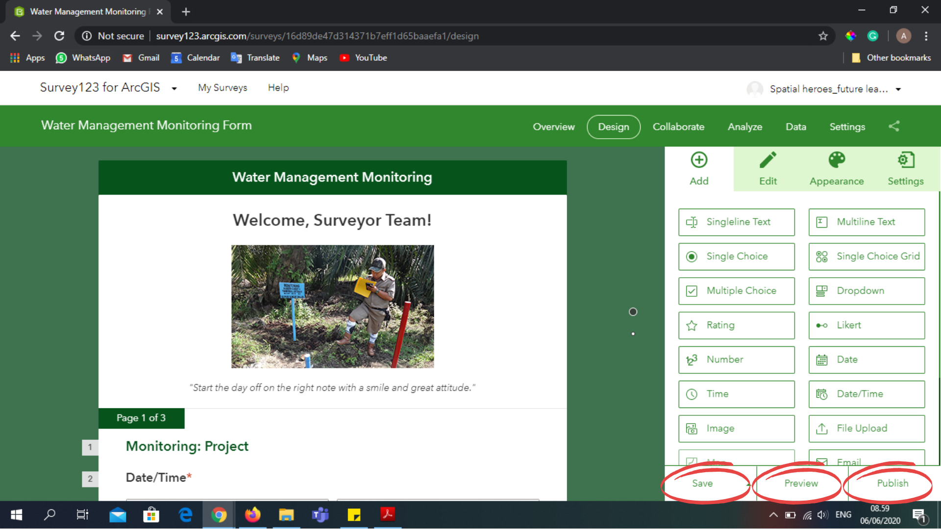

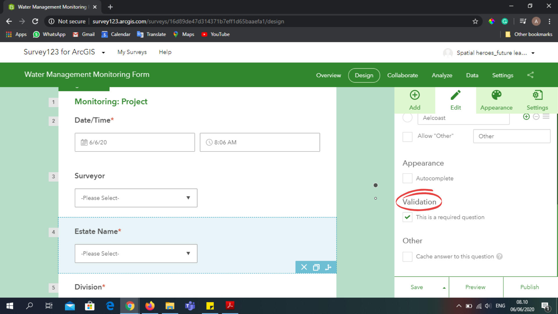

(Note 04) Berikut merupakan tampilan awal formulir setelah dibawah.
- Pada bagian atas, Overview, Design, Collaborate, Analyze, Data, Settings, merupakan tab yang digunakan selama pembuatan, pembagian akses dana analisis data. Selama pembuatan kita akan fokus dengan tab Design, namun ketika formulir sudah dipublikasi maka kita bisa mengatur pembagian akses dalam tab Collaborate. Tab Overview, Analyze dan Data digunakan setelah adanya data yang dimasukan ke dalam formulir tersebut.
- Pada bagian sebelah kiri adalah panel yang digunakan untuk memasukan berbagai jenis pertanyaan yang diperlukan. Untuk memasukkan pertanyaan ini, maka bisa dilakukan drop and down dari berbagai macam tipe pertanyaan pada sebelah kanan.
- Pada bagian sebelah kanan adalah berbagai macam tipe pertanyaan untuk ditanyakan dalam formulir, mulai dari yang berupa Text, Number, Choice, dan lain sebagainya. Hal yang membedakan pada Survey123 adalah fitur Map, dimana kita bisa memasukan lokasi saat kita mengambil formulir atau lokasi tertentu yang diinginkan.
(Note 04)

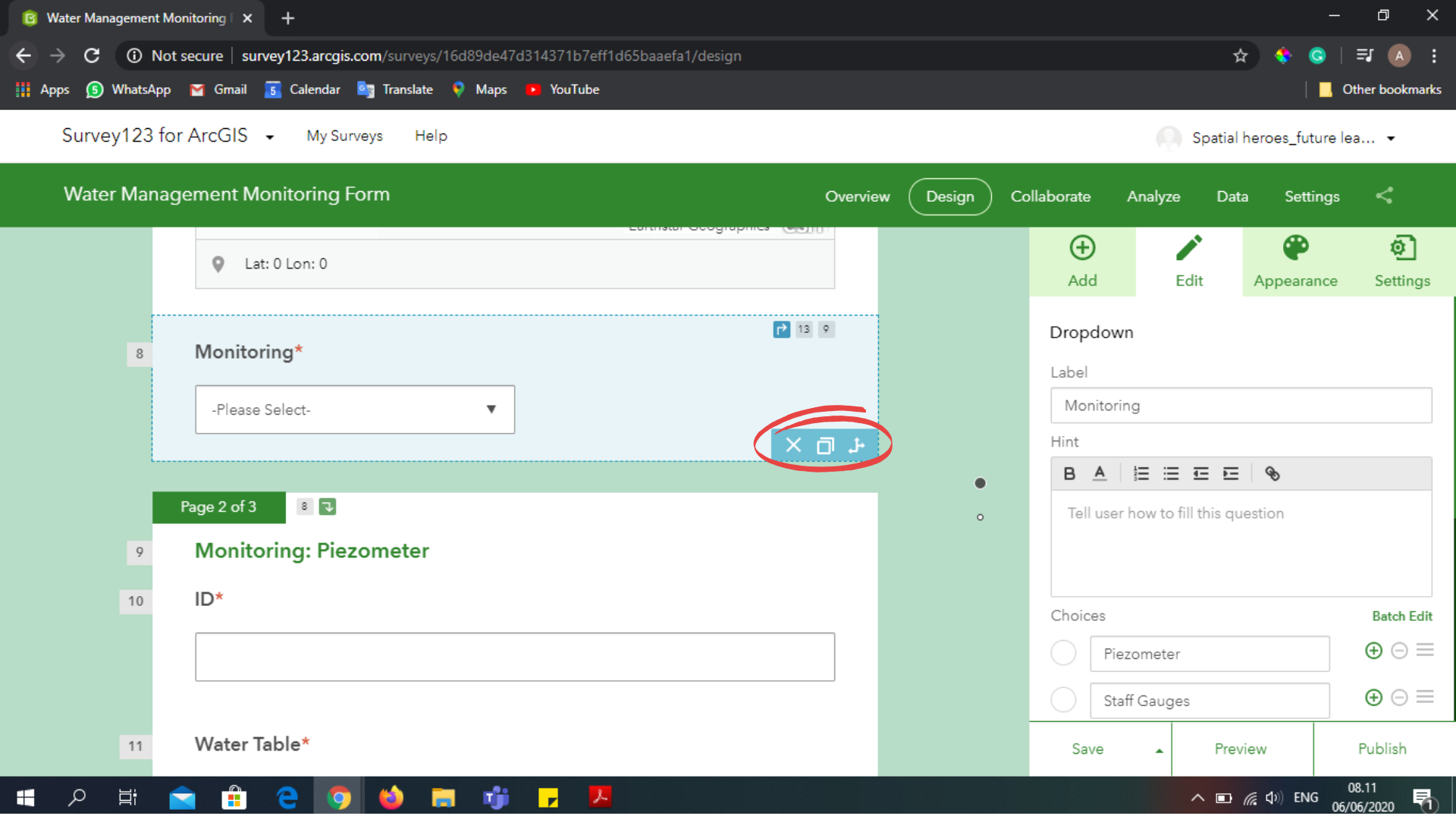

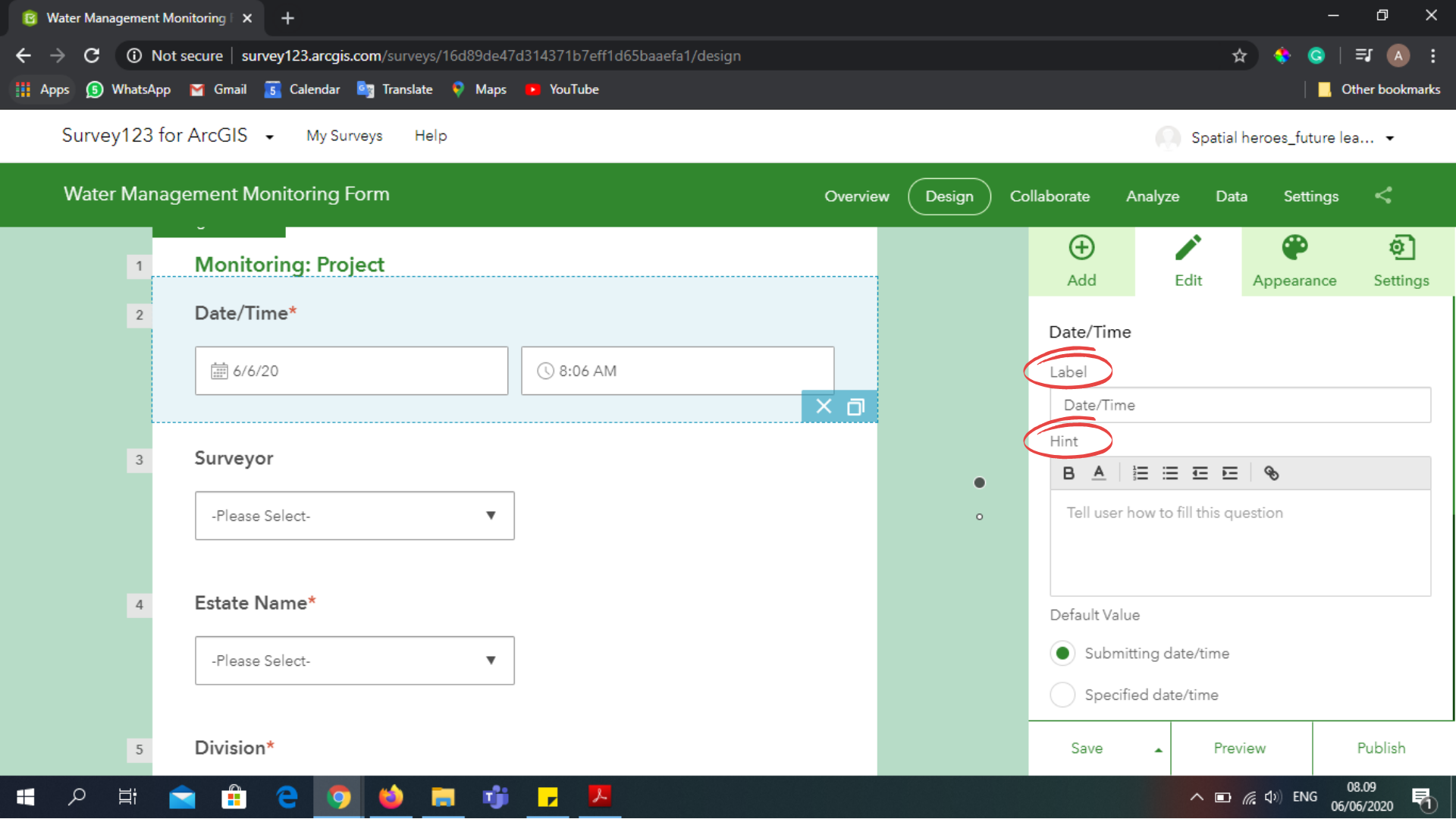

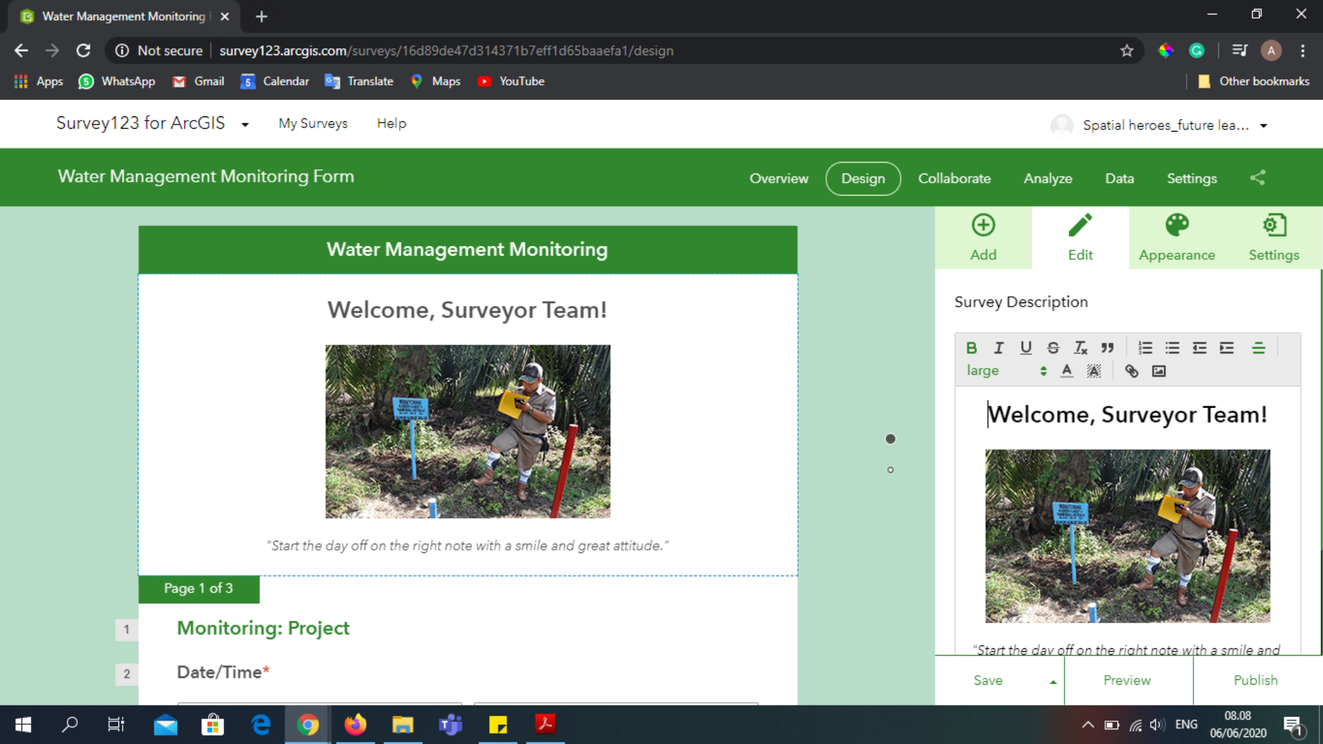

(Note 05) Berikut merupakan tampilan pada tab Edit dimana pada tab ini kita bisa melakukan berbagai macam edit terkait tipe pertanyaan yang kita ajukan.
Terkait dengan deskripsi formulir yang sedang dibuat, dapat dimasukan penjelasan beserta link ataupun gambar. Selain itu juga dapat diatur format huruf serta paragrafnya.
Dalam hal ini kita bisa mengatur kalimat pertanyaan yang diajukan serta deskripsi singkat / hint terkait pertanyaan tersebut.
Selain itu juga bisa diatur terkait pertanyaan yang bersifat wajib untuk diisi.

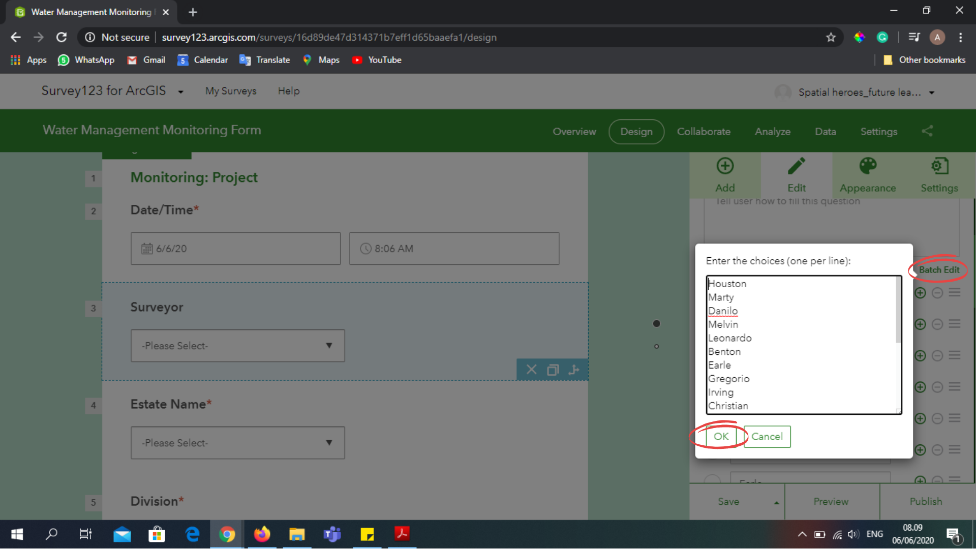

Untuk beberapa pilihan dengan banyak opsi, maka dapat dilakukan dengan mudah tanpa perlu satu persatu menulis opsi dengan menggunakan Batch Edit.

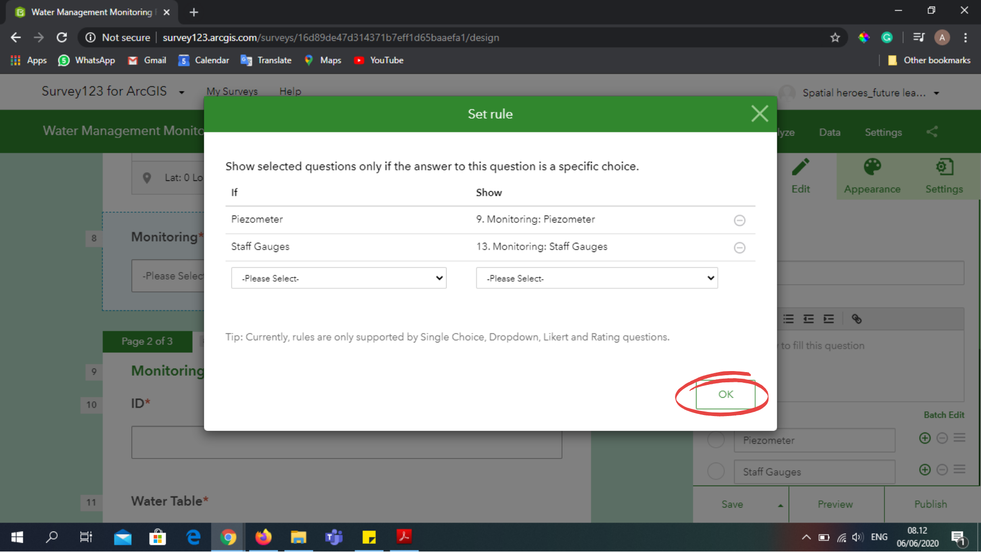

Dalam formulir yang sebelumnya dicantumkan pada Gambar 01 dan Gambar 02, terdapat dua formulir yang bebeda. Namun dengan menggunakan rule pada Survey123, maka kita dapat dengan mudah menggabungkan dua formulir yang berbeda dalam satu formulir, sehingga akan menyebabkan pekerjaan yang dilakukan lebih efisien.

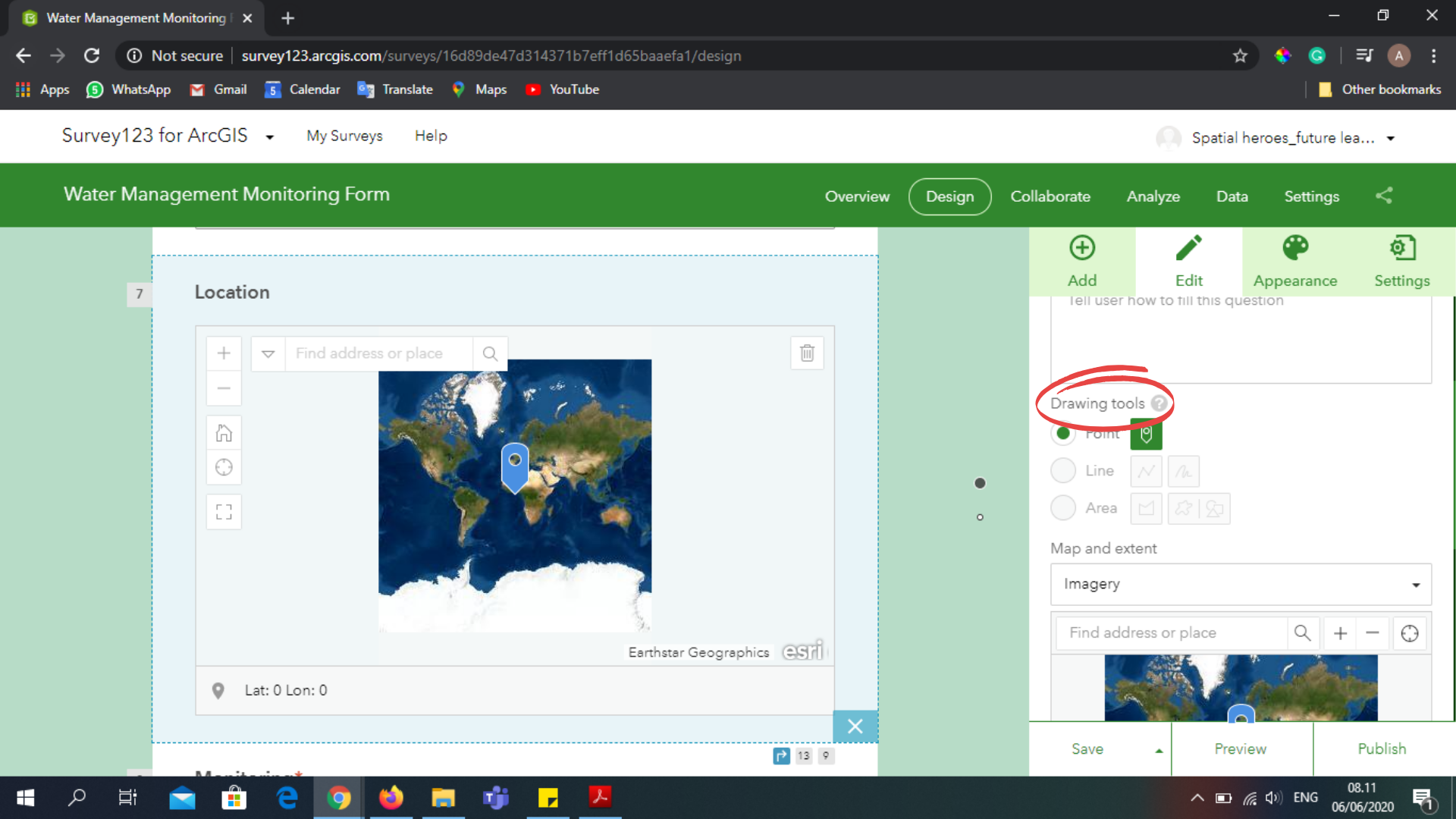

Dan yang terakhir tentunya fitur Map yang membedakan Survey123 dimana dalam hal ini dapat ditentukan jenis drawing tools yang diinginkan, apakah bentuk Point untuk plotting data, ataukah bentuk Line atau Area untuk digitasi data.

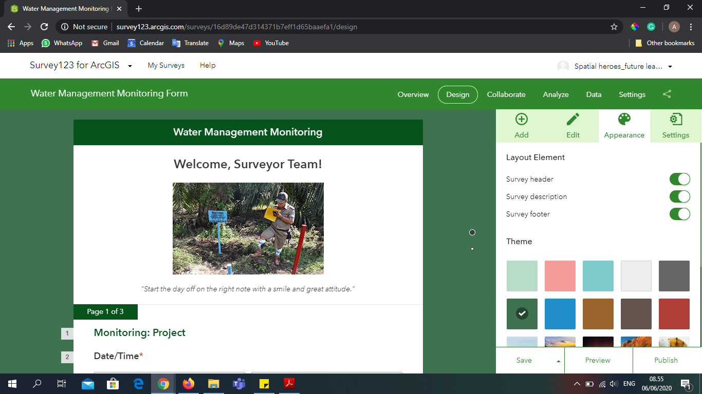

Setelah selesai memasukan pertanyaan yang diperlukan, maka dapat dilakukan pengaturan terhadap tampilan formulir pada tab Appearence. Pengaturan ini dapat dilakukan dengan mudah memilih tema atau jika dapat dilakukan secara custom dengan mengatur masing-masing warna pada elemen yang ditampilkan.

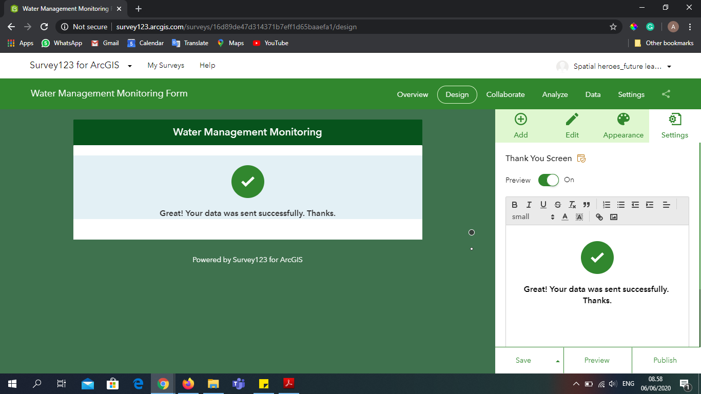

Dan untuk tab Settings digunakan untuk mengatur Thank You screen.
Setelah seluruh pembuatan selesai, maka terdapat tiga opsi dibawah yang dapat dilakukan yakni Save, Preview dan Publish. Save digunakan untuk menyimpan formulir dalam bentuk aslinya, sehingga akan memudahkan untuk editing konten formulit tersebut. Preview digunakan untuk melihat interface formulir tersebut dalam berbagai macam platform. Publish digunakan untuk publikasi formulir tersebut agar dapat digunakan.
