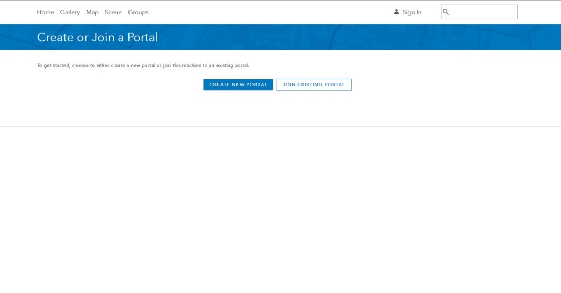

9. Jika sudah selesai kemudian akses Portal for ArcGIS di https://hostname.domain.com:7443/arcgis/home/

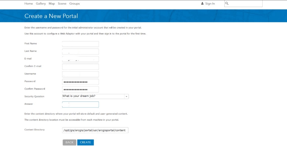

10. Membuat portal administrator

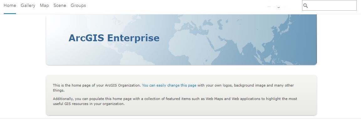

11. Setelah account terbuat, kemudian kita dapat melakukan log in ke portal dengan username dan password yang telah ditentukan.

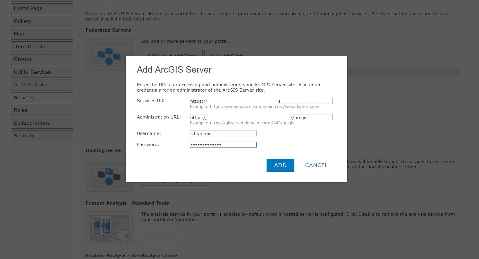

15. Untuk melakukan federate ArcGIS Server dengan Portal for ArcGIS, pertama log in ke Portal for ArcGIS kemudian ke My Organization > Edit Settings > Servers > ADD SERVER.

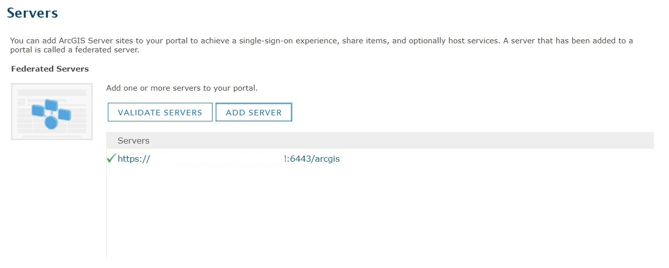

16. ADD, kemudian jika berhasil maka akan tampak seperti ini

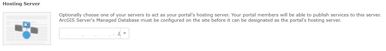

17. Kemudian Hosting Servers menggunakan ArcGIS Server tersebut ganti di Hosting Server

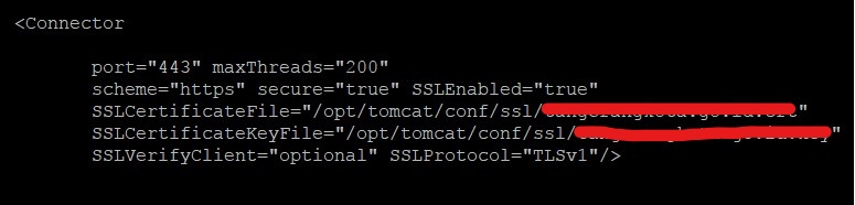

3. Masih di server.xml, kemudian konfigurasikan agar https (port 443) terpasang dengan menambahkan baris berikut

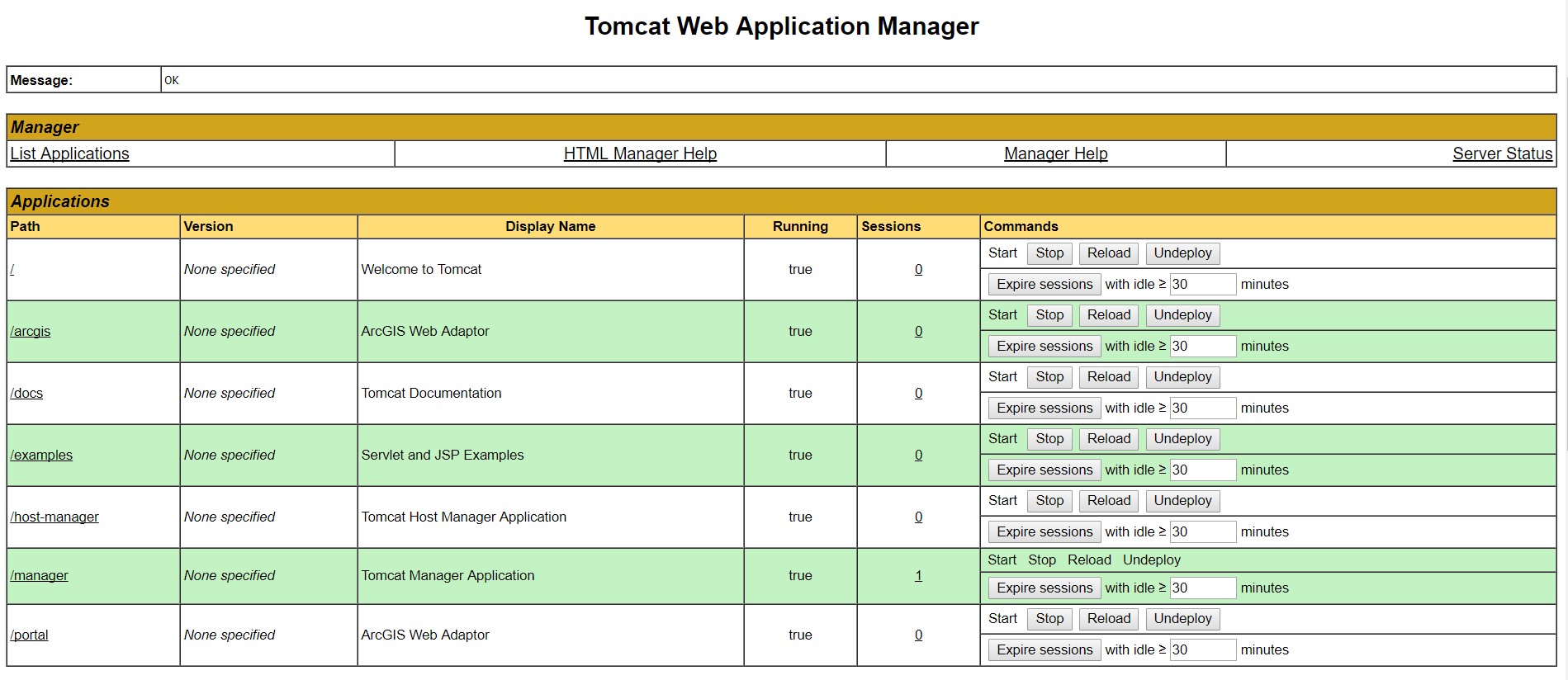

7. Setelah itu kita baru install webadaptor
/home/portalarcgistngkota/WebAdaptor/./Setup –m silent –l yes
8. Setelah itu kita deploy file .war ke tomcat, buka https://hostname.domain.com/manager/html dengan username : admin password : tomcat1234
Nb : copy arcgis.war ke local komputer kita dari /home/ [user]/arcgis/ webadaptor10.5.1/java

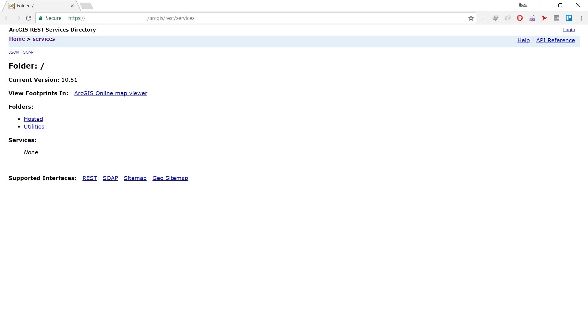

9. Konfigurasikan webadaptor untuk ArcGIS Server dengan cara
/home/[user]/arcgis/webadaptor10.5.1/java/tools/./configurewebadaptor.sh –m server –w https://webadaptor.domain.com/arcgis/webadaptor -g https://hostname.domain.com:6443 –u siteadmin –p siteadmin 1234 –a true
10. Konfigurasikan webadaptor untuk Portal for ArcGIS dengan cara
/home/[user]/arcgis/webadaptor10.5.1/java/tools/./configurewebadaptor.sh –m portal –w https://webadaptor.domain.com/portal/webadaptor -g https://hostname.domain.com:7443 –u portaladmin –p portaladmin1234 –a true
11. Disini menggunakan dua webadaptor yakni untuk server dan portal dan tampak seperti di bawah ini.
12. Maka port 7443 (Portal for ArcGIS) dan 6443 (ArcGIS Server) akan di reverse proxy ke 80 dan 443.
