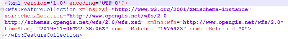

Nyní přidejte URL do svého prohlížeče a upravte URL tak, aby obsahovalo parametr 'resultType=hits<\/_STRONG>'. Toto je speciální požadavek pro spočítání počtu dostupných prvků ve službě, spusťte
upravené URL ve svém prohlížeči. Dostanete odpověď jako tuto:
Podívejte se na vlastnost numberMatched - Dostupných je 1 976 423 prvků Road Link.

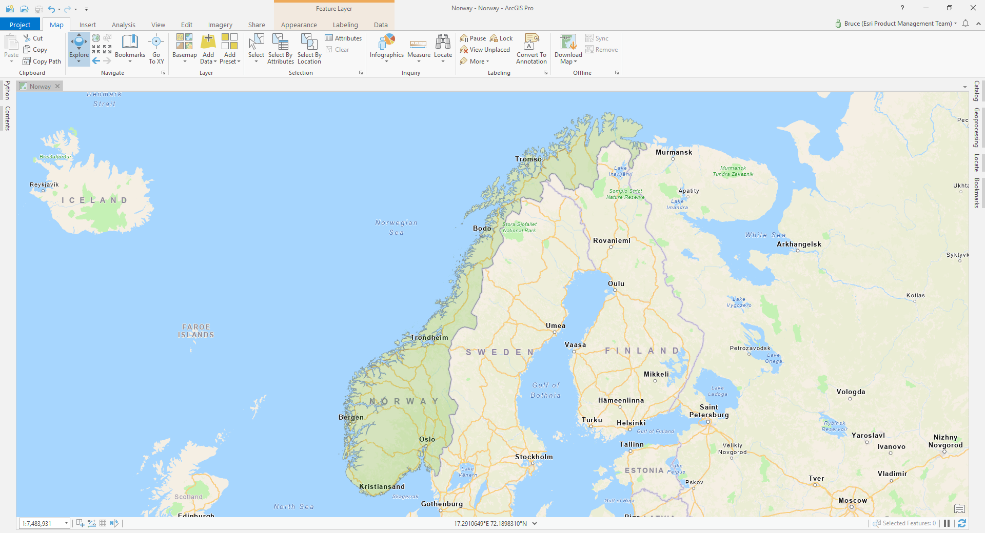

Norsko má rozlohu přibližně 385 000 čtverečních kilometrů, takže průměrně asi 5 prvků road link na čtvereční kilometr a průměrně asi 2000 čtverečních kilometrů bude mít asi 10 000 road linků - limit služby WFS - přibližně čtverec o straně 45 km. <br>
Je to mnohem větší oblast na severu země k obsahu 10 000 prvků.<br>

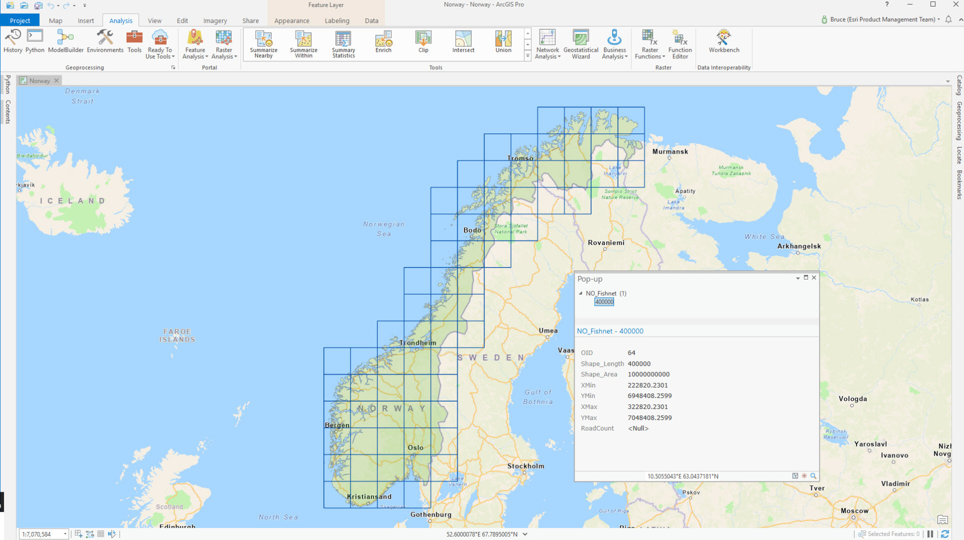

Použitím vědecké metody výběru vhodného čísla z ničeho ve správném řádu velikosti byl můj výchozí bod pro schéma dlaždicového čtení WFS <b>síť rybích ok</b>, vytvořená pomocí nástroje <b>Create Fishnet</b>(buňky nekřížící se se zemí jsou odstraněny a použil jsem projekci ETRS 1989 UTM Zone 33N , což je EPSG :25833 ve vlastnostech služby):<br>

Poznámka Přidal jsem několik polí (XMin,YMin,XMax,YMax,RoadCount) do sítě rybích ok a nastavil počáteční hodnoty polí souřadnicových hranic (pomocí Python snippetů - ty jsou ke stažení v blogu). tyto hranice budou použity jako vstupy parametru Bounding Box ve WFS požadavcích. ted potřebuji pracovní postup k upřesnění sítě rybích ok tak aby buňky byly postupně rozděleny tak aby bylo méně než 10 000 prvků road link v každé. prvně musím zjistit metodologii čtení služby WFS v rozsahu....

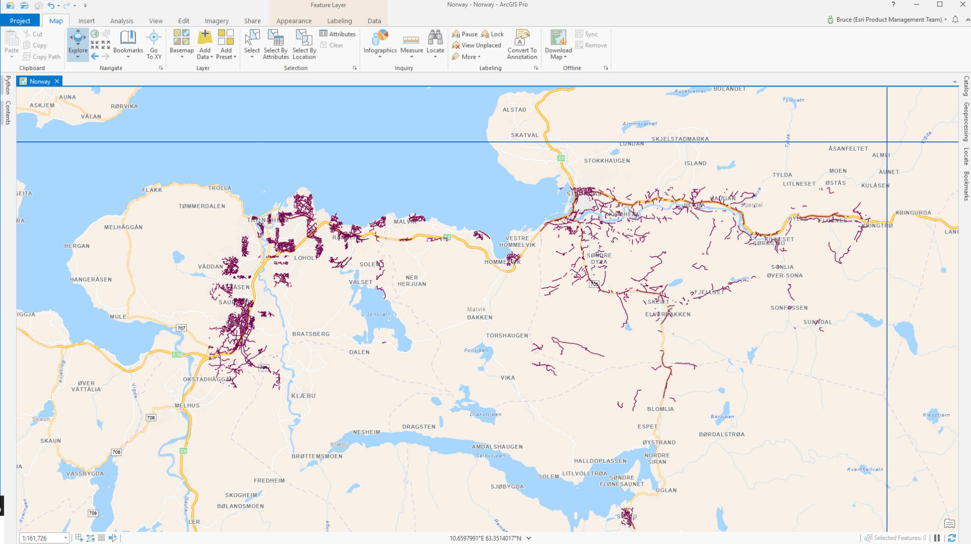

Pod čtečkou můžete vidět, jak jsem replikoval GetFeature URL v HTTPCaller, ale parametrizoval hodnoty BBOX. Použil jsem rozsah buněk fishnet obsahující město Trondheim. Formát stahování je GML. Použil jsem nástroj Quick Import geoprocessing (dostupný s Data Interoperability) k překladu GML do file geodatabase. Zde je 10 000 silničních úseků kolem Trondheimu:<\/DIV>
