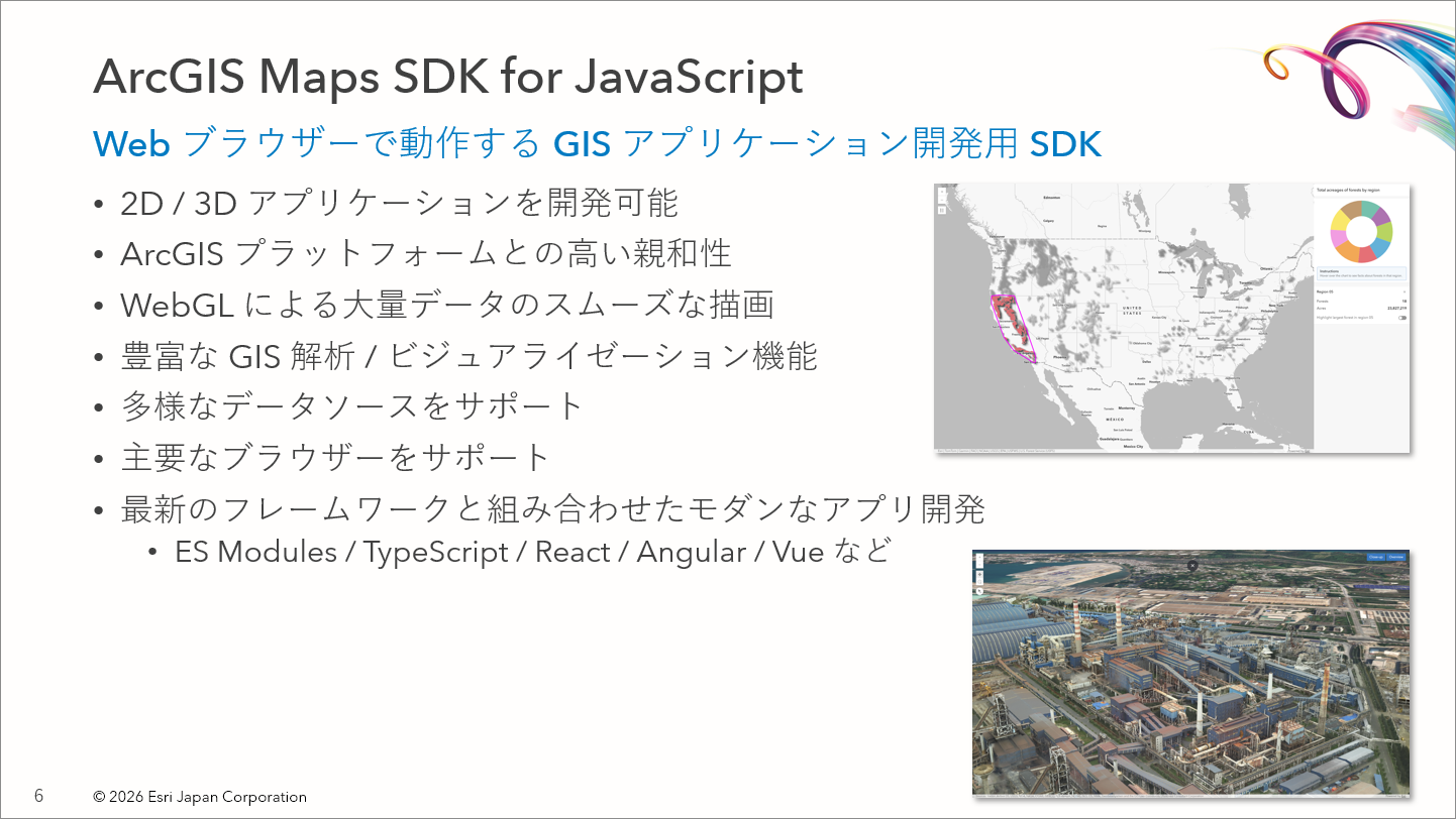

ArcGIS Maps SDK for JavaScript は Web ブラウザー上で動作する GIS アプリケーションを開発できる SDK です。2D / 3D の表示に対応した地図アプリを開発可能なほか、ArcGIS Online をはじめとした ArcGIS プラットフォームとの高い親和性、ES Modules、TypeScript、React などのモダンなコーディング環境にも対応しています。

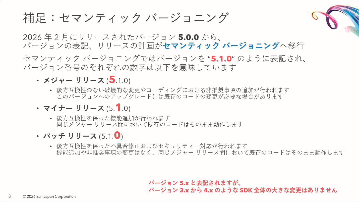

また、このリリースから SDK のバージョン表記と今後のリリース計画がセマンティック バージョニングに移行しました。セマンティック バージョニングでは 3 桁の数字を左から順に「メジャー リリース」、「マイナー リリース」、「パッチ リリース」を表しており、バージョン番号を見るだけで SDK のバージョンアップを行う際の影響を把握できます。
セマンティック バージョニングに移行した後も、リリースの間隔は現在と同じく 2 月、6 月、10 月の年 3 回です。この内、2 月がメジャー リリース、6 月、10 月がマイナー リリースです。

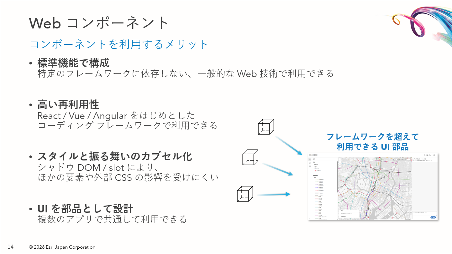

近年、Web アプリ開発では Web コンポーネントが主要な技術として定着しつつあります。Web コンポーネントは、カスタム要素、シャドウ DOM、HTML テンプレートといった技術を組み合わせて、再利用可能な UI と機能をカスタム HTML タグとして提供する仕組みです。
必要な機能を HTML タグの記述だけで実装できる点が特長で、特定のフレームワークに依存せず、React や Vue、Angular などのフレームワークでも再利用しやすいというメリットがあります。また、スタイルや振る舞いがカプセル化されることで、アプリを構成する UI 部品としてさまざまなアプリで共通して利用しやすいという点もポイントです。

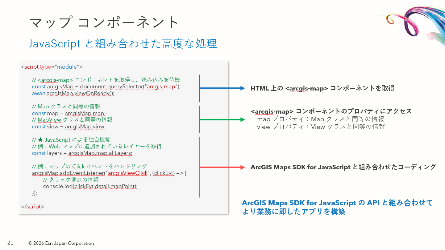

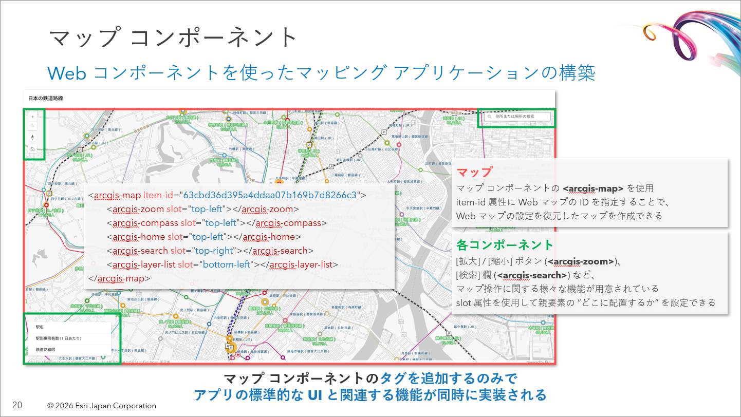

マップ コンポーネントでは 2D マップであれば arcgis-map、3D シーンであれば arcgis-scene を使って地図要素をアプリに組み込めます。また、拡大縮小ボタン (arcgis-zoom) や検索欄 (arcgis-search)、凡例 (arcgis-legend) といった地図アプリに欠かすことのできない機能もコンポーネントとして用意されており、これらを組み合わせることで基本的な地図アプリケーションを HTML タグを記述するのみで構築できます。
さらに、JavaScript と組み合わせることで、レイヤー操作やイベント発火時の処理など、より業務に即した実装にも対応しています。

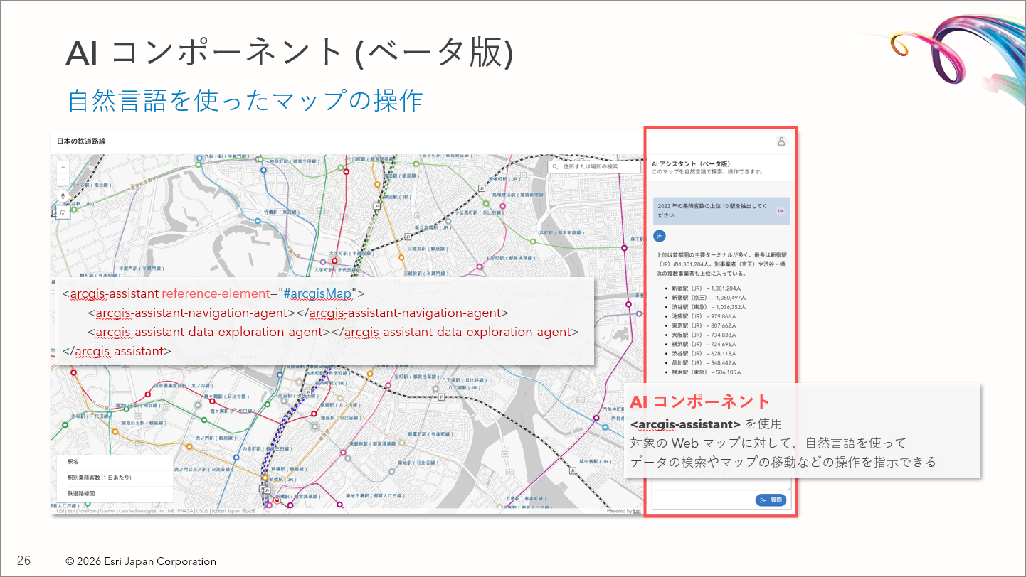

AI コンポーネントは ArcGIS Maps SDK for JavaScript バージョン 5.0.0 で実装されたベータ版の機能で、自然言語を使ってマップを探索、操作することができます。AI コンポーネントでは「どこ?」、「何?」、「どのように?」のそれぞれの質問に対応するエージェントを追加し、場所への移動、データの検索やフィルタリング、文脈に応じたヘルプの表示を実現できます。
AI コンポーネントについては「ArcGIS Maps SDK for JavaScript でお手軽 地図 AI アプリケーション開発」でも紹介しているので、ぜひそちらもご覧ください。

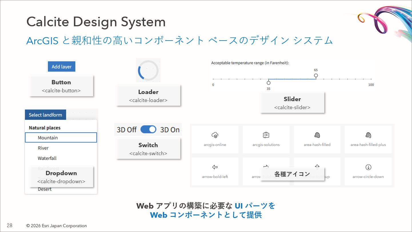

Calcite Design System は ArcGIS Online や ArcGIS Maps SDK for JavaScript のコンポーネントにも使われている、ArcGIS と親和性の高いデザイン システムです。ボタンやスイッチといった基本的な UI パーツに加え、Calcite Shell を使ったアプリ全体のレイアウト構成にも対応しています。Calcite Shell を活用したレイアウトの作成については「Calcite を使った簡単 Web アプリ開発」でも紹介しているので、ぜひそちらもご覧ください。

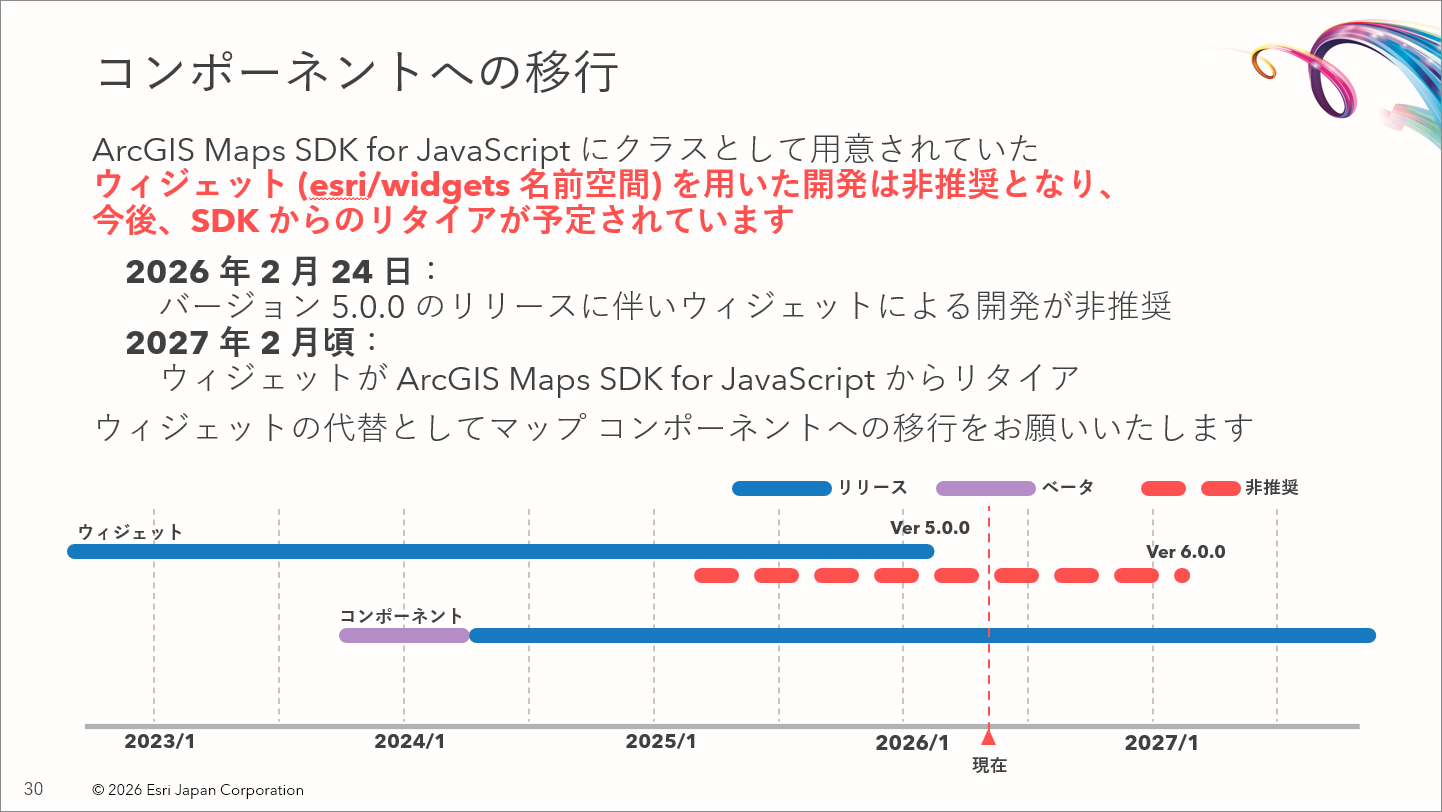

コンポーネントへの移行
ArcGIS Maps SDK for JavaScript では、これまで広く利用されてきたウィジェット (esri/widgets 名前空間) ベースの開発がすでに非推奨となっており、また 2027 年 2 月頃にリリースが予定されているバージョン 6.0.0 からはウィジェットがリタイアとなりご使用いただくことができなくなります。今後、既存のアプリのバージョン アップをご検討いただいている場合や、新たにアプリの開発を予定されている場合にはコンポーネントを中心とした実装への移行をお願いいたします。

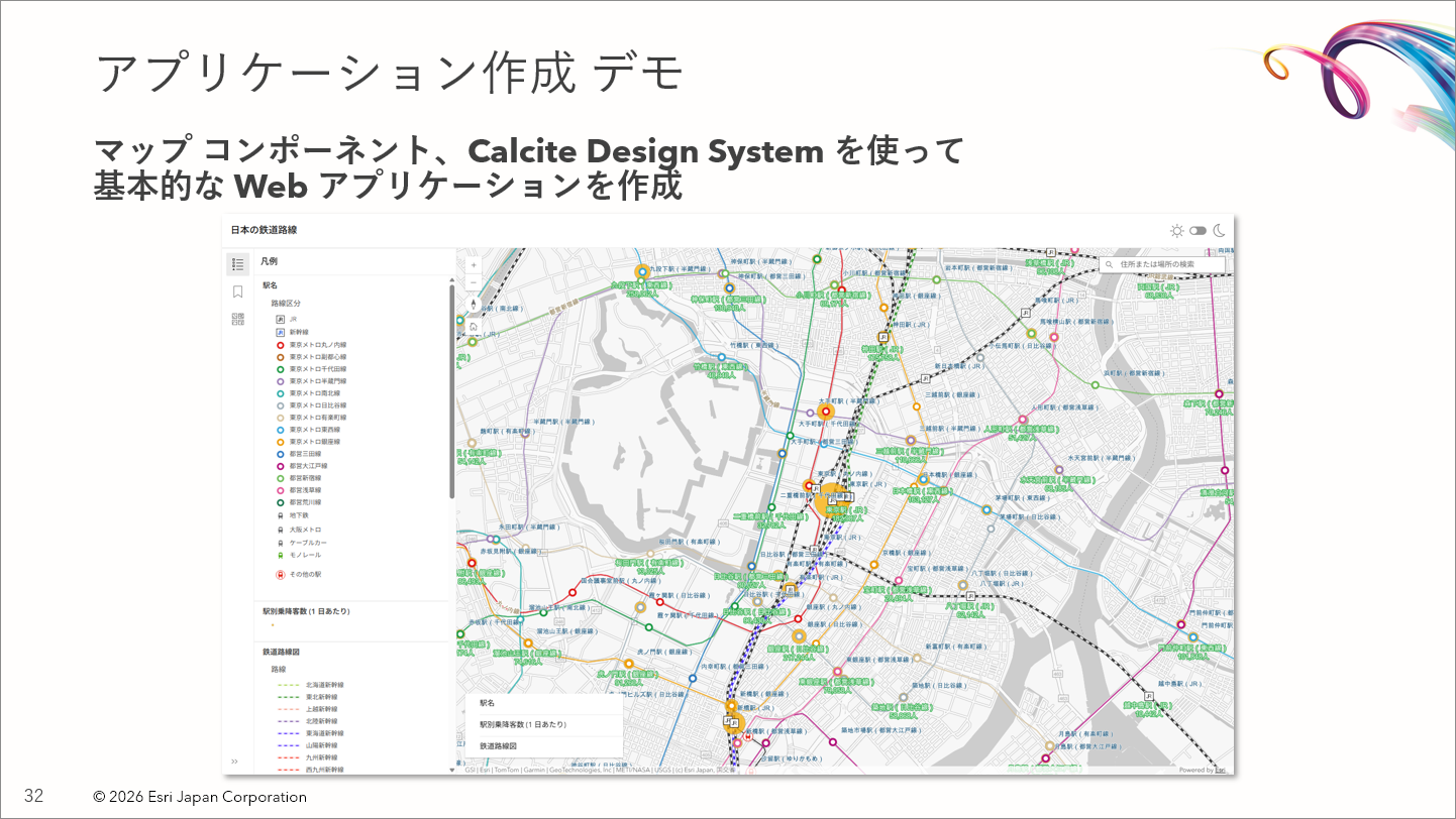

アプリケーション作成デモ
今回のセッションではデモンストレーションとして、実際に ArcGIS の Web コンポーネントを使ったアプリ開発の流れをご紹介しました。当日使用したコードを下に記載しております。ぜひ CodePen やお手元の html ファイルに貼り付けるなどをお試しいただき、実際の動作もご確認ください。
