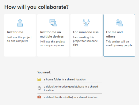

Existují čtyři typy situací, jak lze portálový projekt využít. Pomocí průvodce si budete moci vybrat, jaký případ je pro vás nejvhodnější. Jedná se konkrétně o tyto možnosti:
- Jeden uživatel může projekt používat na jednom počítači.
- Jeden uživatel může projekt používat na více počítačích.
- Jeden uživatel může vytvořit projekt pro ostatní.
- Více uživatelů může používat stejný projekt.
Tento průvodce vás také provede požadavky na jednotlivé verze, například potřebou umístění sdílené složky, ke které mají přístup všichni uživatelé, pro uložení výchozí sady nástrojů. Všichni, kdo pracují na projektu portálu, musí být ve stejné organizaci. Portálové projekty navíc nelze sdílet veřejně.
Projekt je během práce uložen lokálně a jeho lokální kopie zůstává v počítači, zatímco pracujete na jiných projektech. Při práci s portálovými projekty je důležité přistupovat k ukládání jinak než obvykle, protože při práci s ostatními uživateli je tlačítko uložit spíše tlačítkem „synchronizace“, které kontroluje změny mezi vaší kopií a aktuální kopií na portálu. Pokud pracuje více lidí najednou, je nutné v tomto případě zvládnout konflikty. To znamená, že se musíte rozhodnout, zda konflikt vyřešíte tak, že své změny zahodíte, nebo přepíšete změny, které provedl váš kolega. Proto je při práci s těmito projekty důležitá týmová komunikace. Změny, které přepisujete, neuvidíte. Tyto konflikty se zjišťují a řeší na úrovni položky projektu, jako je mapa, rozvržení nebo zpráva. Pokud tedy dva uživatelé pracují na stejném projektu, ale na různých mapách, konflikt tak nevznikne.
