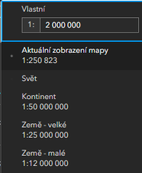

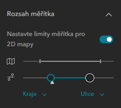

První a asi také největší novinkou je možnost nastavení vlastních měřítek, respektive rozsahu, v jakém může uživatel v mapě přibližovat či oddalovat. Toto nastavení najdeme v konfiguraci mapového widgetu pod záložkou „Rozsah měřítka“.

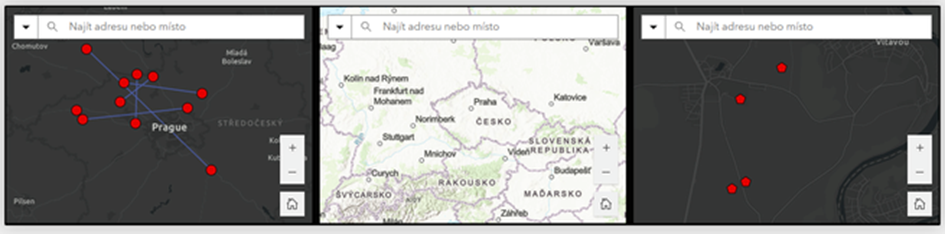

Aktualizace ArcGIS Online také přinesla několik nových widgetů, jedním je například Průtokový řádek, který lze použít k umístění obsahu v souvislé řadě na stránce. Tento widget je souvislý, podobně jako rolovací stránka a widget Sloupec, lze do něj tak umístit libovolný počet prvků. Pokud se uživatel rozhodne z něj nějaký prvek odebrat, ostatní prvky se přizpůsobí a zaplní zbývající prostor podle možností, které si uživatel vybere v rámci konfigurace. Prostor mezi jednotlivými prvky lze však také upravit podle sebe, případně se dá plně vymazat.

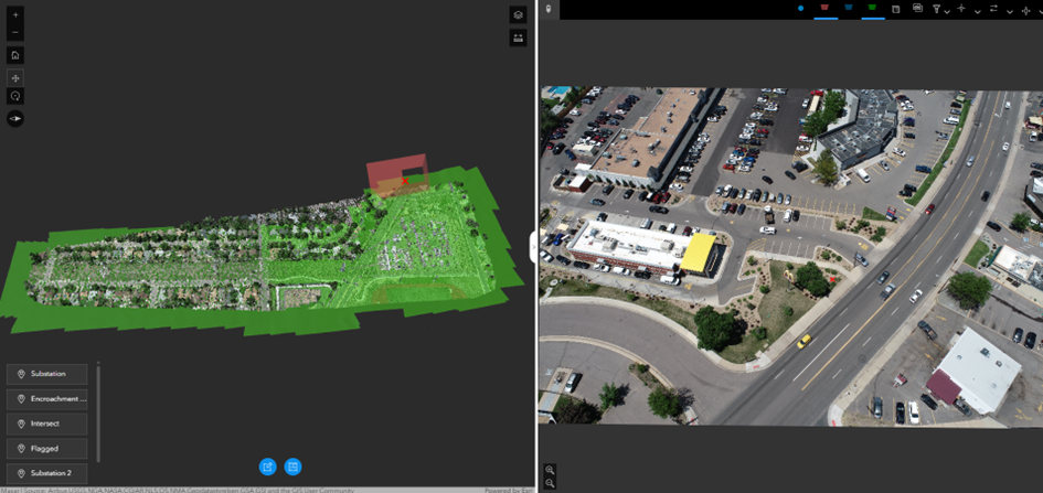

Další nový widget se nazývá Orientované snímky Classic, pomocí kterého můžete pracovat s vrstvami orientovaných snímků. Tento widget podporuje dokonce i 360° snímky. Snímky mohou být pořízeny v podstatě čímkoliv – mobilním telefonem, fotoaparátem či drony. Dále lze snímky vizualizovat ve 2D mapě nebo 3D scéně. Kliknutím na místo v mapě se v tomto widgetu zobrazí nástroje a prohlížeč snímků, které umožňují prozkoumat dostupné orientované snímky zobrazující zájmovou oblast. V rámci těchto snímků lze poté libovolně přibližovat či oddalovat. Pro správnou funkcionalitu je potřeba mít vytvořený katalog orientovaných snímků, které chce uživatel zobrazit.
(Tento snímek byl vytvořen z aplikace sdílené veřejně v rámci ArcGIS Online,
© Chad_Lopez_IVT)
Odkaz na aplikaci: https://experience.arcgis.com/experience/8649e1780b7e4c03813e86b0af30c263

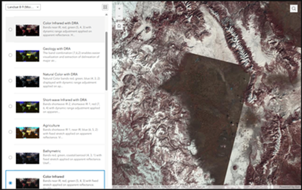

Třetím novým widgetem je nástroj Processing Templates (v češtině Probíhá zpracování). Tento widget umožňuje použít šablony rastrových funkcí na vrstvy snímků a během pár vteřin tak v rámci vaší aplikace měnit jejich zobrazení. Na obrázku níže lze vidět tento widget s nabídkou dostupných funkcí.
Widget v současné době podporuje dva typy vrstev snímků, a to dynamické vrstvy snímků (dynamic layers) a vrstvy snímků v dlaždicích (tiled layers). Pomocí nástroje Raster function editor můžete v rámci ArcGIS Pro či ArcGIS Online vytvořit vlastní šablony.
