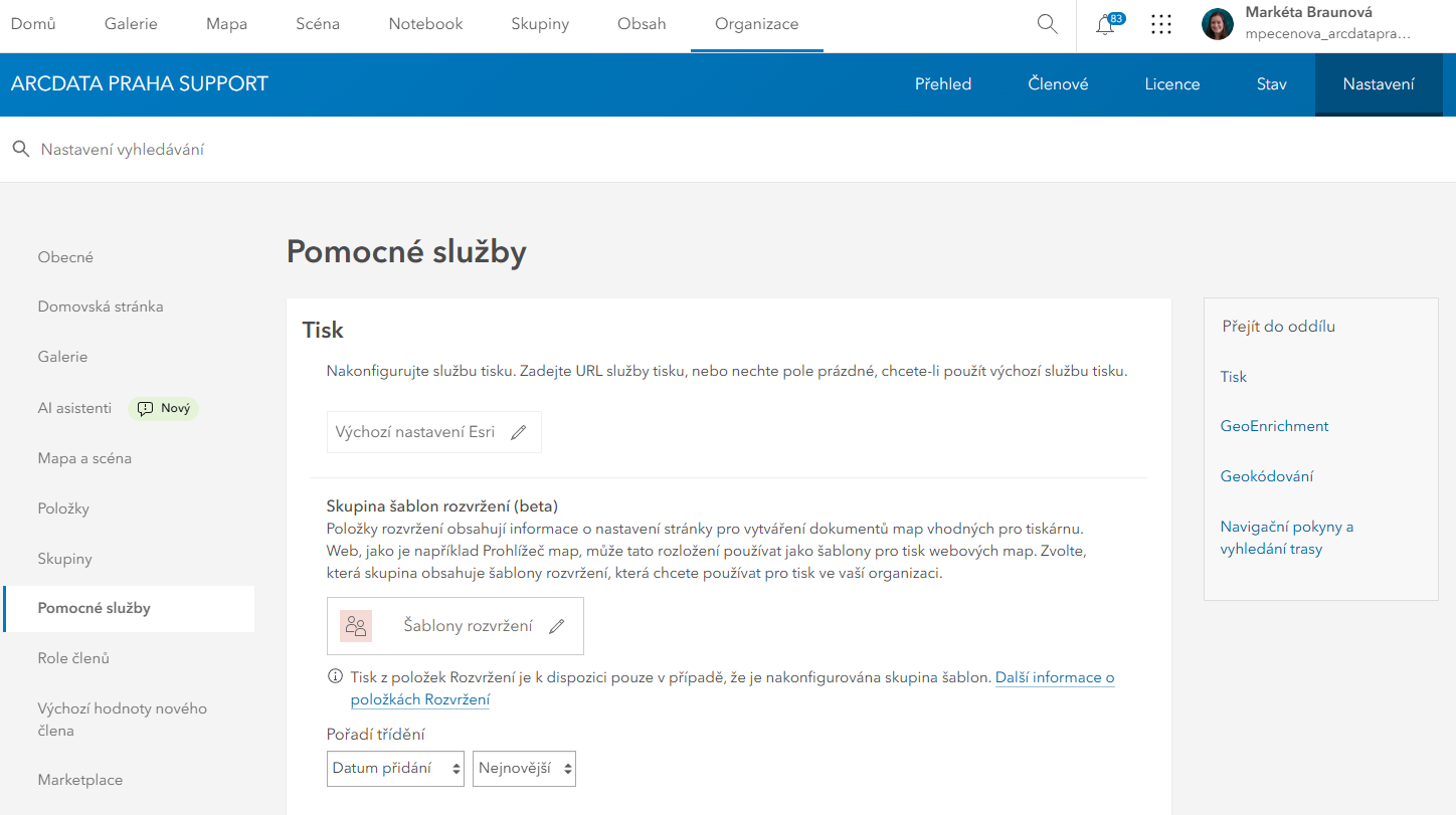

V první řadě je nutné na ArcGIS Online vytvořit skupinu, kterou nastavíte jako referenční skupinu pro šablony rozvržení. Je možné využít i již existující skupinu. Po vytvoření skupiny je nutné ji nastavit jako skupinu pro šablony rozvržení. To se dělá v části Organizace > Nastavení > Pomocné služby. Hned nahoře v sekci Tisk je Skupina šablon rozvržení (beta). Vyberte Vámi vytvořenou nebo zvolenou skupinu. Volitelně jí můžete nastavit pořadí třídění šablon. To je z požadavků na nastavení vše.

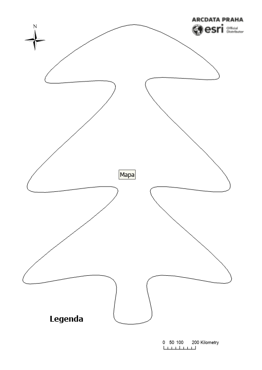

Otevřete si ArcGIS Pro a přejděte do záložky Vložit. Vytvořte si nové rozvržení nebo upravte stávající. V okamžiku, kdy jste s výsledkem spokojeni, přejděte do záložky Sdílet a v sekci Uložit jako vyberte možnost Soubor rozvržení. Uložte si soubor rozvržení ve formátu .pagx k sobě na počítač.

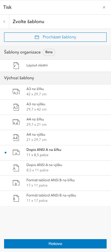

Otevřete si webovou mapu, pro kterou chcete použít vlastní tiskové rozvržení. V postranní nabídce v Map Vieweru klikněte na možnost Tisk. Otevře se nastavení tisku. Rozkliknutím možnosti Šablona se zobrazí nabídka všechny dostupných tiskových šablon. Pokud máte odpovídající uživatelský typ a zároveň jste členem referenční skupiny šablon či je rozvržení s vámi sdíleno, zobrazí se v horní části sekce Šablony organizace a pod ní sekce Výchozí šablony. Při nesplnění některé z výše uvedených podmínek se zobrazí pouze sekce Výchozí šablony.

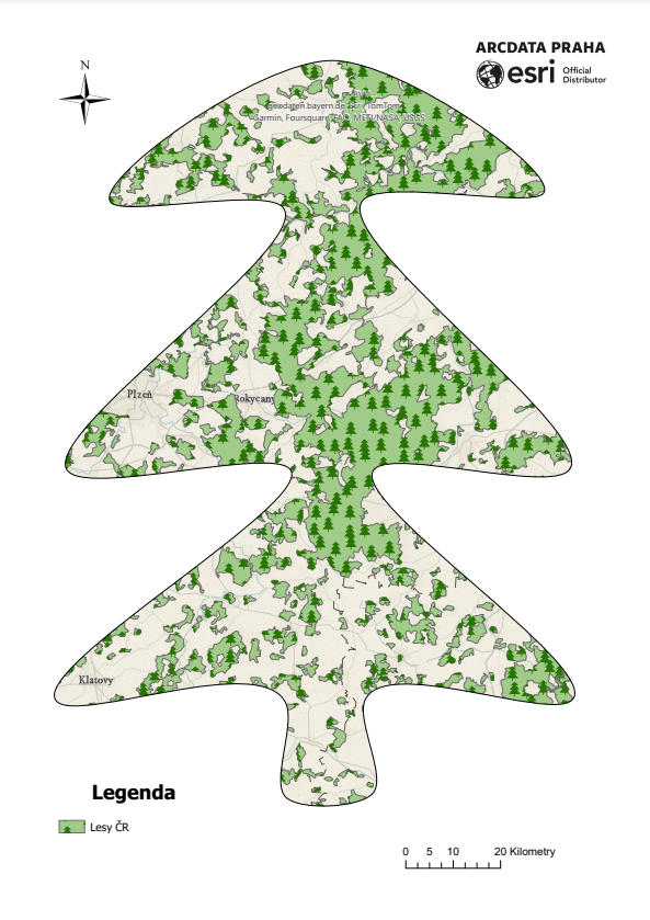

Pokud jste však vše nastavili správně, vytiskne se Vám nový soubor, který využívá vaše vlastní tiskové rozvržení.
