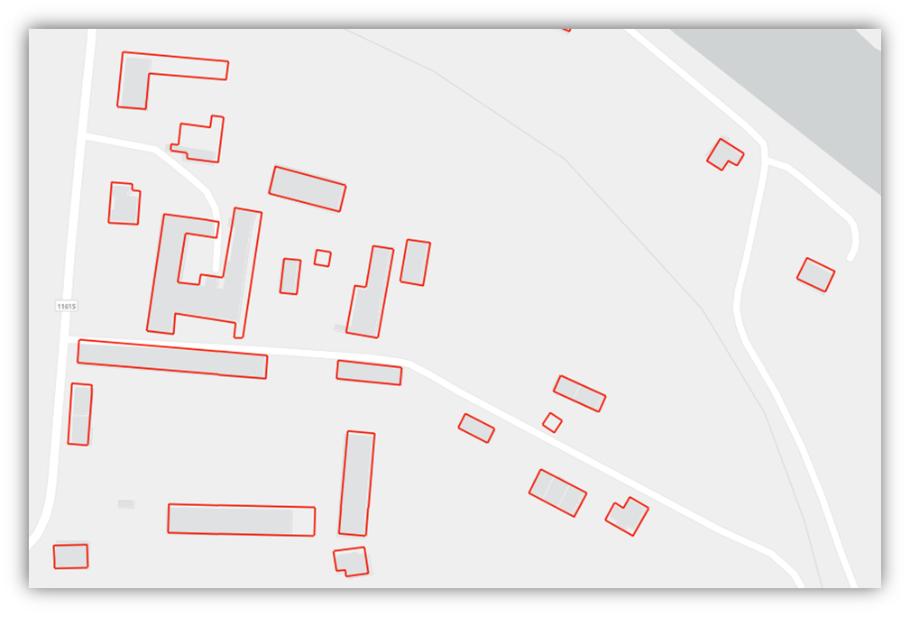

Pokud publikujete data na ArcGIS Online nebo ArcGIS Enterprise v jiném souřadnicovém systému, například S-JTSK Křovák East North (EPSG:5514), a chcete je kombinovat ve webových mapách a aplikacích s podkladovými mapami v systému Web Mercator, můžete si ve velkých měřítkách všimnout posunu proti podkladové mapě.
Posun je způsoben aplikovanou transformací, která probíhá za běhu aplikace (on the fly).

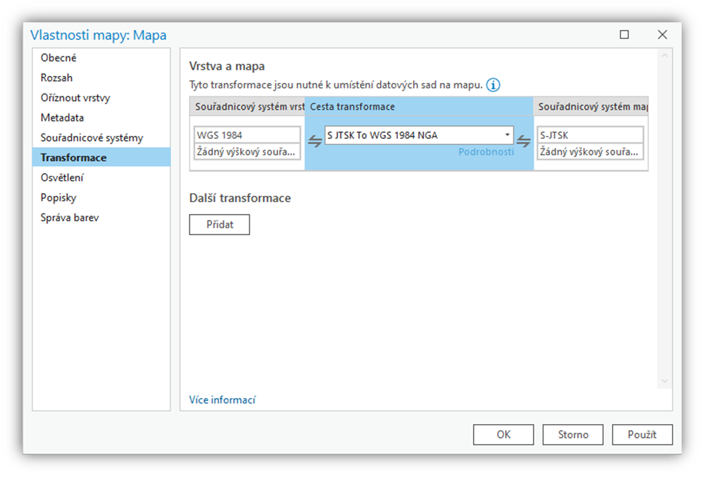

Pokud není nastavená zpřesňující transformace před publikací hostované vrstvy prvků v ArcGIS Pro, použije se výchozí transformace. V případě Web Mercator a S-JTSK Křovák East North se aplikuje S JTSK to WGS 1984 NGA, která je společná pro Česko a Slovensko a neposkytuje v některých případech dostatečnou přesnost.

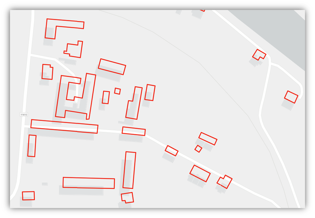

Pro vyšší přesnost je před publikací dat potřeba zvolit zpřesňující transformaci, vhodnou pro dotyčné území. Řídit se můžete touto tabulkou dostupných transformací mezi systémy S-JTSK a WGS 84:

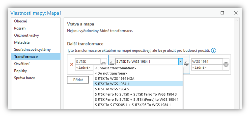

Řešením je definovat preferovanou transformaci souřadnic před publikováním vrstvy prvků v ArcGIS Pro.

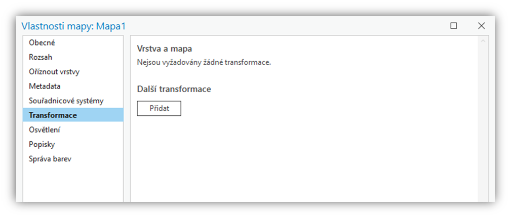

- V aplikaci ArcGIS Pro otevřete mapu, kterou chcete publikovat jako hostovanou vrstvu prvků.
- Otevřete Vlastnosti mapy a nastavte souřadnicový systém mapy pro publikaci. Pokud máte v mapě pouze vrstvy ve stejném souřadnicovém systému, zvolte v části Transformace – Další transformace – Přidat.
- Definujte souřadnicové systémy pro transformaci. Následně vyberte ze seznamu dostupných transformací a uložte nastavení mapy.
- Při publikaci hostované vrstvy prvků z ArcGIS Pro se uloží nastavená transformace do vlastností vrstvy a použije se automaticky při transformaci vrstvy do jiného zobrazení ve webové mapě.
