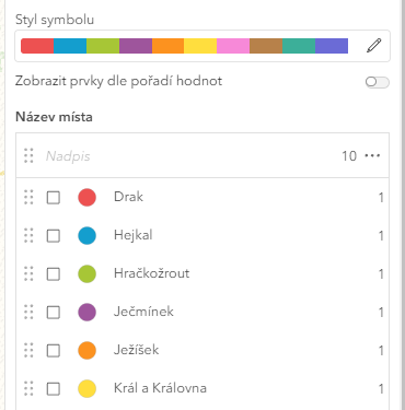

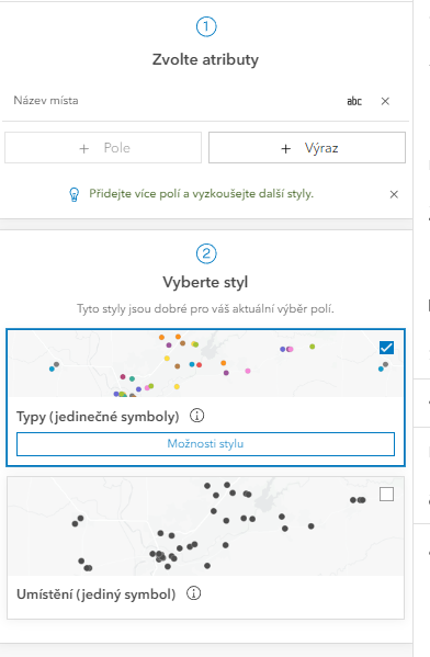

Bodovou třídu prvků přidáme do mapy a zvolíme atribut s jedinečným popisem každého typu bodu.
Tím si otevřeme možnost přiřazení vlastního obrázku každému jedinečnému typu.

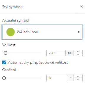

Následně vybereme konkrétní typ, kterému chceme obrázek přiřadit. Vybereme například Hračkožrouta a klikneme na jeho symbol.
Otevře se nám nastavení symbolu. Zde se ale dlouho nezdržíme, neboť hned vybereme možnost šipky u aktuálně vybraného bodu:

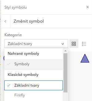

Následně otevřeme nabídku s typem symbolu a vybereme položku Symboly v sekci Nahrané symboly.
Zde pak vybereme pomocí položky Procházet požadovaný obrázek na svém lokálním disku.

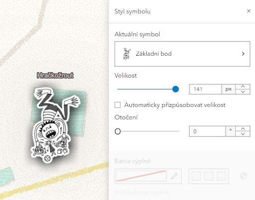

a poté co jej vybereme i v mapě a v legendě.
Zde stojí za povšimnutí, že oproti jiným symbolům je zde omezená nabídka upravitelných vlastností. S tím je tedy potřeba počítat již ve fázi přípravy vlastního symbolu. Hračkožrout v našem případě je tvořený PNG obrázkem s průhledným pozadím, a aby byl dobře vidět, není ořezaný přímo na kresbu, ale ponechali jsme mu ještě určitý bílý okraj.
