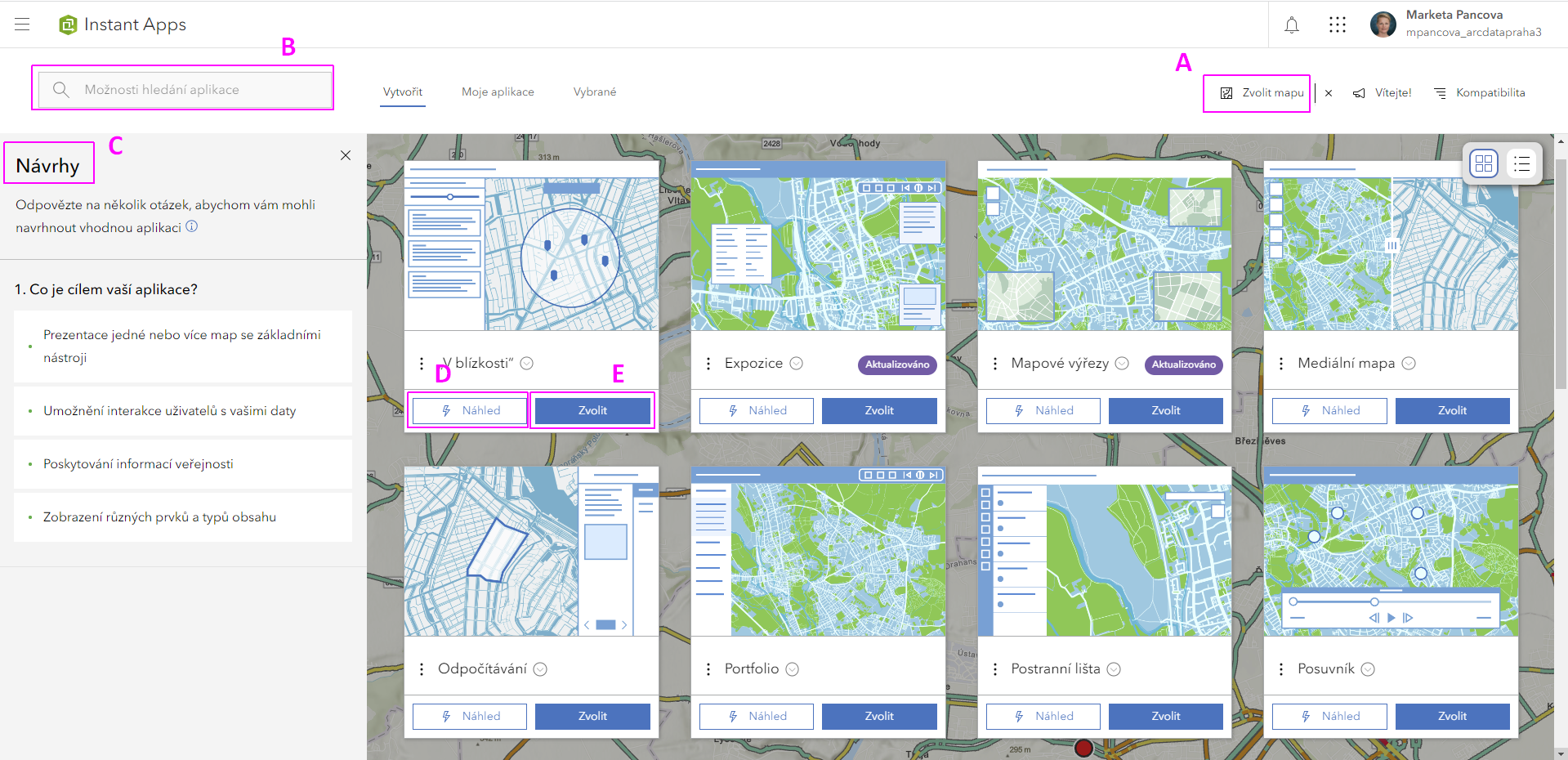

Jakou šablonu si mám vybrat?
Aktuálně je v nabídce 19 šablon, které jsou neustále aktualizovány a doplňovány. Jejich nabídku najdete na domovské stránce. Pomocí následujících kroků najdete tu pravou.
- Chcete-li si nechat doporučit vhodnou šablonu pro vaši webovou mapu či scénu, použijte tlačítko Zvolit mapu (A) v pravém horním rohu. Vámi vybraná mapa nebo scéna se zobrazí na pozadí domovské stránky, zatímco její obsah je analyzován z hlediska typů vrstev, záložek, stylů, podpory času a dalších vlastností. Karty šablon budou seřazeny podle potenciální kompatibility s vaší mapou. Pokud vaší mapě chybí nastavení nebo vlastnosti, které jsou pro fungování aplikace nezbytné, zobrazí se na kartě varovná zpráva.
- Pokud víte, jaké nástroje a vlastnosti v šabloně hledáte, zadejte je do vyhledávacího pole (B) v levém horním rohu. To vám umožní filtrovat dostupné šablony na základě jednoho nebo více hledaných výrazů. Vyhledáním slov „snímek obrazovky“ a „čas“ najdete šablony, které obsahují nástroj snímek obrazovky spolu s funkcemi pro práci s časovými daty.
- Máte představu o tom, jak bude vaše aplikace používána, ale nejste si jisti, jaké funkce máte hledat? Vyzkoušejte Návrhy (C). Odpovězte na několik otázek o svém pracovním postupu a podle toho, jak odpovíte, vám bude doporučena vhodná šablona.
- Pokud si přesto nejste jisti, kterou šablonu zvolit, v rozhodování vám může pomoci Náhled (D), který zobrazí živou ukázku vaší mapy v dané šabloně. Můžete tak rychle porovnat základní funkce a výchozí rozvržení dostupných šablon aplikací.
- Jakmile máte vybráno, klikněte u dané šablony na tlačítko Zvolit (E), zadejte název nové aplikace a můžete začít s její konfigurací.
