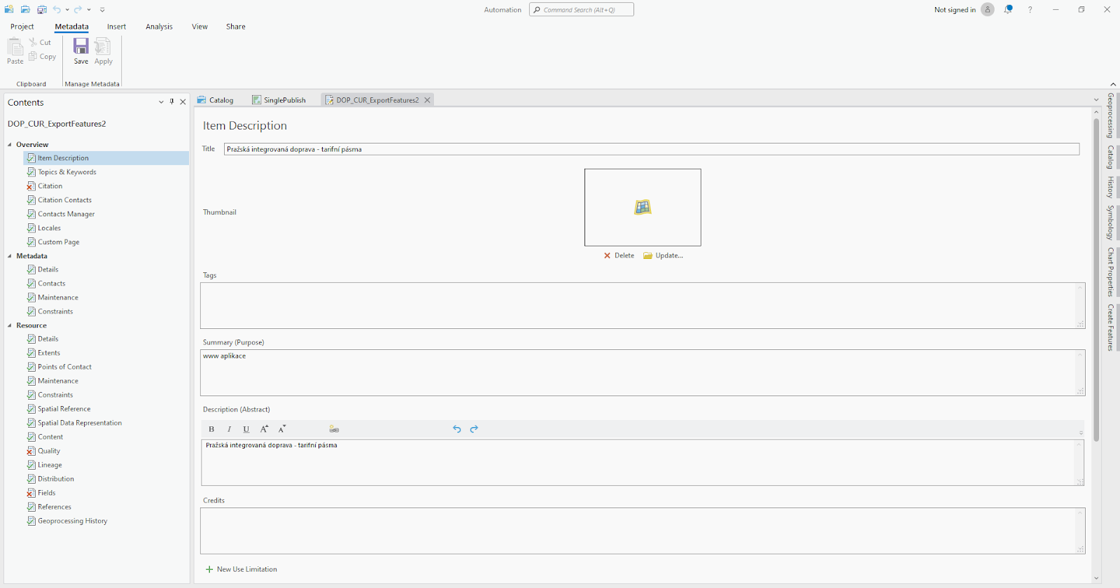

Pro správu a editaci metadat využíval Institut plánování a rozvoje hlavního města Prahy (dále jen IPR) dlouhé roky metadatový editor ArcMap. Vzhledem k pomalému ale jistému zániku ArcMapu však vyvstala nutnost přemigrovat metadata do prostředí ArcGIS Pro.
Jelikož má IPR několik vlastních metadatových položek, které nejsou standardní součástí žádného z metadatových profilů ArcGIS Pro, bylo nutné tyto změny doprogramovat a vytvořit doplňek pro ArcGIS Pro, který by tyto potřeby reflektoval. Následující odstavce se vám proto pokusí přiblížit, jak takové změny můžeme dosáhnout a na co vše si dát pozor, když potřebujeme přidat vlastní metadatová pole do ArcGIS Pro. Jelikož IPR musí mít metadata v souladu s českou lokalizací INSPIRE, tak zde nakousneme také řešení problému, kdy bylo nutné upravit příslušný .xslt soubor tak, aby naše metadata mohla být validována oproti českému INSPIRE.
Obr. 1. Metadatový editor ArcGIS Pro.

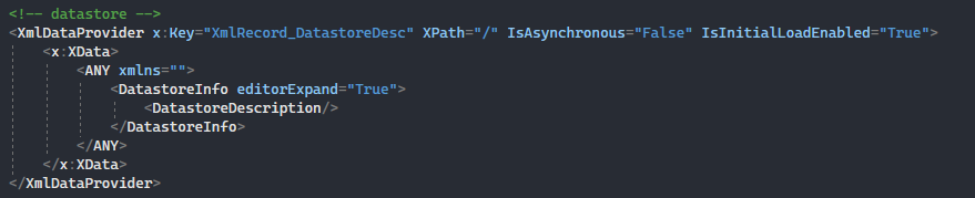

Soubor má dvě hlavní části, UserControl.Resources a Grid. UserControl.Resources slouží pro definici XML data providerů, tedy xml elementů, které se do metadat mají zapsat. Grid pak kontroluje, co a jak se zobrazí na stránce. Když si obě části projedeme, shledáme, že grid obsahuje dané elementy editoru a UserControl.Resources obsahuje k nim náležící xml elementy. Prvky gridu musí odkazovat na xml element v UserControl.Resources. Bez této provazby by se námi zvolené hodnoty nazapsaly do metadat.
Prvním krokem, který proto musíme udělat, je vytvořit si xml element v UserControl.Resources, do kterého se zvolené hodnoty budou zapisovat. Na IPR jsme si takto vytvořili xml element s názvem DatastoreInfo, který obsahuje subelement DatastoreDescription. Další důležitou součástí je také x:Key, který slouží jako identifikátor xml prvku a slouží k spárování s prvkem v gridu. V našem případě je to XmlRecord_DatastoreDesc a výsledný xml element tak vypadá následovně:
Obr. 3. Vytvoření příslušného xml elementu.

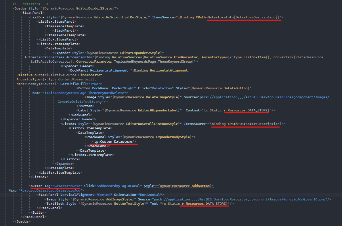

V sekci UserControl.Resources máme hotovo a teď se přesuneme do gridu. Zvolíme si, do které části gridu chceme, aby byl náš nový prvek umístěn (tak jak prvky v gridu následují po sobě v kódu, tak jsou poskládány v editoru), a máme dvě možnosti, jak takový prvek vytvořit. Buďto si jej kompletně napíšeme sami, anebo můžeme zkopírovat už existující prvek a jenom si ho upravit dle potřeb. Jelikož metadatový editor obsahuje všechny možné variace metadatových elementů, tak je jednodušší identifikovat, který z nich chceme, kde se ve složce Pages nachází, zkopírovat ho a vložit do stejné stránky, v jaké jsme si vytvořili xml element a ve které pracujeme. Obdobný prvek, jaký chceme přidat, najdete například na stránce Metadata > Maintenance (Metadata > Údržba) a jmenuje se Update Scope. Když si proto identifikujeme daný prvek ve souboru .xaml ve složce Pages, tak ho stačí zkopírovat a vložit do naší stránky. Následně je ještě potřebné upravit některé části tohoto elementu.
Obr. 4. Kód pro nový element datového skladu. Části zvýrazněné červenou barvou je třeba upravit. Výsledkem je nový prvek v editoru na obrázku č. 2.
Úpravy kódu můžeme rozdělit na tři části. Nejprve musíme navázat náš kód na xml element vytvořený dříve. Propojení dosáhneme úpravou prvního, třetího a pátého zvýrazněného prvku z obrázku (červená barva). První a třetí prvek na obrázku mají definovaný parametr binding path pro listbox. Tento parametr rozhoduje o tom, kam se budou metadata zapisovat v rámci xml elementu. Pátý prvek dělá v podstatě to stejné, jenom pro tlačítko přidání nového záznamu.
Kromě toho musíme také upravit popisky, a to změnou druhého a šestého (posledního) zvýrazněného prvku v obrázku. Popisky kontroluje prvek Resources. Data_Store z obrázku je pak námi vytvořený název popisku v souboru Resources.resx, o kterém už byla řeč. Jak správně zavést nový popisek do Resources.resx a následně ho pak použít se můžete dozvědět také v návodu toolkitu.
Posledním krokem je definice samotného obsahu vyskakovací nabídky. Jelikož se jedná o složitější prvek, který může být použit vícenásobně, nebo vůbec, tak jej nemůžeme definovat přímo v Keywords.xaml, jako se to dá udělat u jednodušších prvků, ale musíme vytvořit nové xaml soubory obsahující asociované C# soubory kontrolující chování prvků. Tvorba těchto souborů je poněkud náročná, vy ale můžete využít odkazu na zdrojový kód našeho projektu a jen si zkopírovat předmětné xaml i s cs podsoubory (Custom_Datastore.xaml a Custom_DatastoreBase.xaml), mírně si je poupravit, přejmenovat a dostanete funkční prvek metadat. Podrobnosti fungování těchto souborů bohužel není v rozsahu článku možné pokrýt, avšak pomocníkem, který vám může ulehčit práci, je sledování všech výskytů klíčového slova Datastore a jeho nahrazení vlastní hodnotou ve všech .xaml a souvisejících podsouborech. Zkrátka je nutné nastudovat si logiku daných souborů, jejich provazby a fungování, a pak zjistíte, co je nutné upravit, aby vám prvek fungoval.

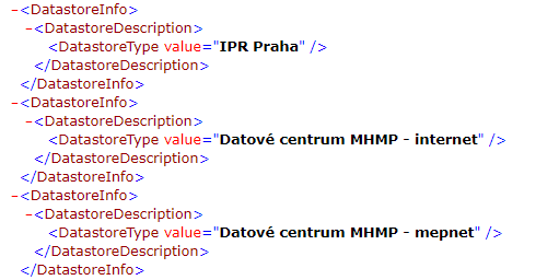

Kontrolovat, zdali se všechno přepisuje a funguje, jak má, můžete přímo v ArcGIS Pro při zobrazení metadat. Abyste změny mohli vidět, je v Config.daml nutné změnit nastavení pro xml viewer na XML.XSL.
