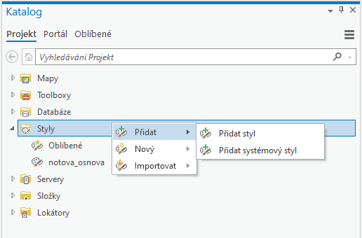

Celý proces začíná u definice vlastního stylu v ArcGIS Pro. Otevřete si v ArcGIS Pro nový projekt a v Katalogu klikněte pravým tlačítkem na Styly a zvolte Přidat > Přidat styl.

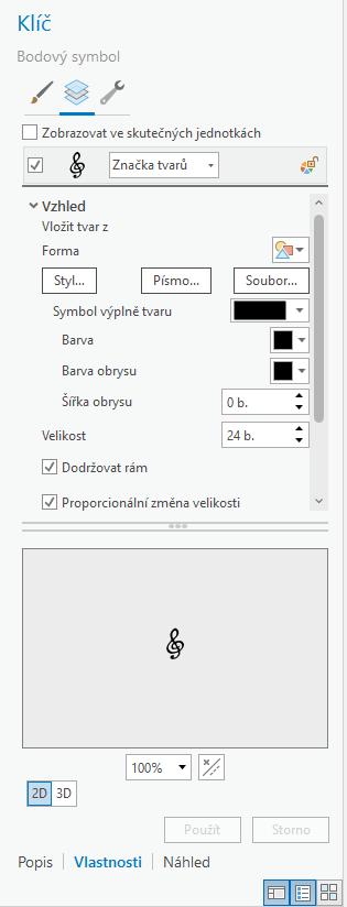

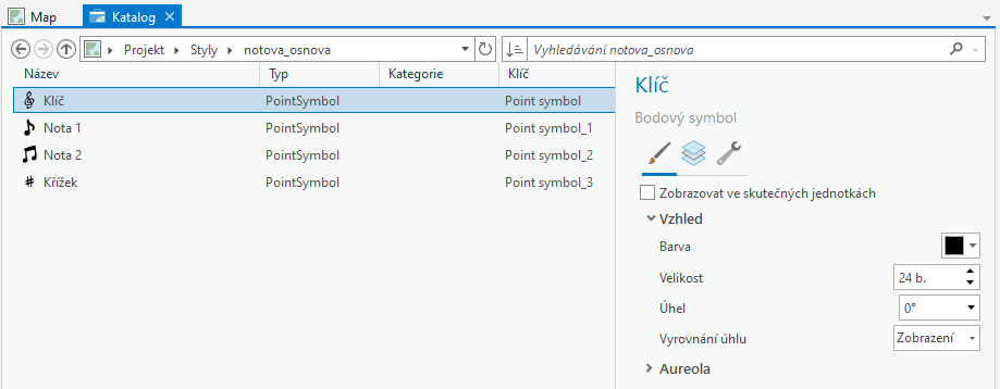

Pro vytvoření nového symbolu klikněte na tlačítko Nový na pásu karet a zvolte, z jaké třídy stylů má symbol být. Po kliknutí na vytvořený symbol se vpravo otevře panel s informacemi. V jeho dolní části se překlikněte do sekce Vlastnosti, abyste si zobrazili standardní nabídku pro úpravu symbolů. A zde probíhá veškeré kouzelní.
V případě bodových prvků je použití vlastního fontu jednoduché. Bodovému symbolu jen přiřadíte daný znak z fontu. Přepněte se do záložky Vrstvy a přes tlačítko Písmo… si vyberte vlastní font, který jste si předtím nainstalovali na počítač s ArcGIS Pro mezi Windows fonty. Symbol fontu následně upravte podle libosti a změny uložte.

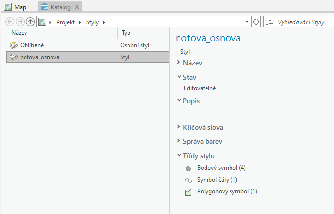

Tímto způsobem si můžete nadefinovat libovolný počet symbolů a vytvořit si tak vlastní styl. Přehled všech tříd (typů symbolů), které jste vytvořili, si můžete prohlédnout v katalogovém okně. V datové struktuře se vraťte se o úroveň výš do nabídky Styly a klikněte na daný styl. V pravé části se objeví přehledka s informacemi o stylu včetně tříd, které obsahuje.

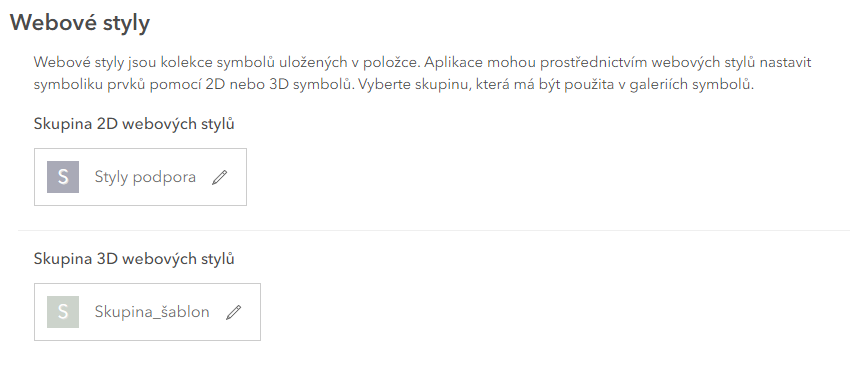

Abyste mohli vlastní styly využívat v Map Vieweru a dalších aplikacích, je nutné, aby byly součástí skupiny na ArcGIS Online, která je k tomu určená. Pokud jste žádnou takovou zatím nezakládali, založte ji a v Organizace > Nastavení > Mapa > sekce Webové styly ji nastavte jako skupinu pro daný webový styl. Je doporučeno nemíchat 2D a 3D styly do jedné skupiny a mít pro ně dvě oddělené skupiny.

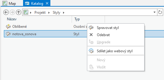

Pro publikování vlastního stylu z ArcGIS Pro se vraťte zpět do přehledu stylů a po kliknutí pravým tlačítkem na vybraný styl vyberte z kontextové nabídky možnost Sdílet jako webový styl. Na kartě sdílení vyplňte informace o stylu včetně toho, že má být sdílený do skupiny stylů, kterou máte nastavenou na ArcGIS Online. Pokud je analýza v pořádku, styl publikujte.

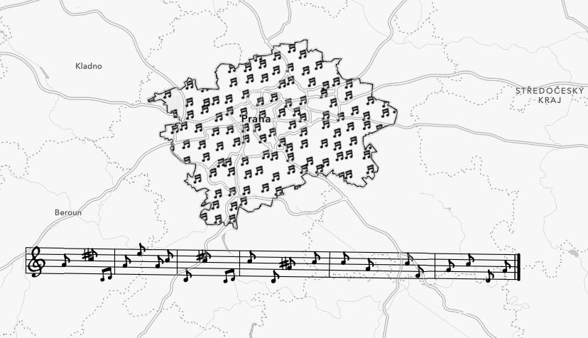

Pokud publikace stylu proběhla bez problému a styl je sdílený ve skupině, která je na ArcGIS Online nastavená jako dedikovaná pro 2D webové styly, Map Viewer vám automaticky tento styl nabídne. Ve Stylech klikněte na daný symbol, rozklikněte Aktuální symbol a z nabídky vektorových symbolů vyberte styl, který jste publikovali. Pokud obsahuje symboly pro daný typ dat, zobrazí se vám jejich nabídka.

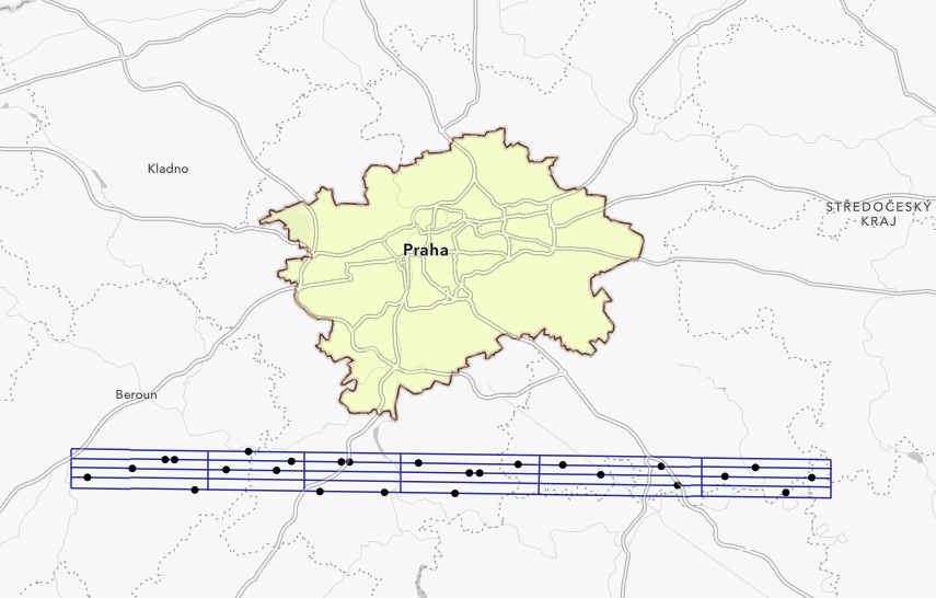

Takhle jednoduché to je. Autorka článku níže pro inspiraci přikládá, jak za málo času vytvořila hodně muziky.
