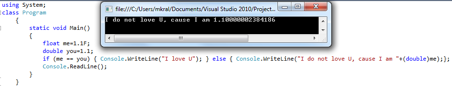

A jak je to s tou změnou hodnot ve sloupci, kdy se zdánlivě mění hodnota některých necelých čísel při kopírování? Obdobně k tomu, že se některé zlomky nedají přesně vyjádřit v desetinné číselné soustavě (např. 1/3, tedy 0,3333333…), nedají se jiné zlomky (např. 11/10) vyjádřit přesně v binární číselné soustavě. Při tvorbě binární mantisy (jakéhosi základu) čísla vznikne zacyklení obdobně jako při dělení 1/3 a pro zlomek 11/10 je výsledkem opakující se řada 0011001100110011…
Stejně jako se v desetinné číselné soustavě musíme u zápisu 1/3 smířit s tím, že nebude hodnotově nikdy přesný, je nutné se smířit i s tím, že 1,1 nebude v typu float přesně 1,1, ale číslo blízké 1,10000002384185791015625… A to se pak při převodu do přesnějšího double pochopitelně projeví. (Pro představu: v přesnějším double je 1.1 blízké hodnotě 1,100000000000000088817841970012523233890533447265625). Tak jako při programování platí zásada, že nemá cenu porovnávat proměnné typu float a double, nelze tyto hodnoty porovnávat ani v systému ArcGIS.
