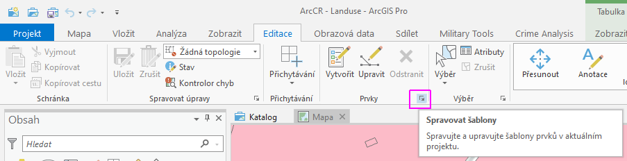

- Na nástrojovém panelu Editace otevřeme nabídku Spravovat šablony ikonou v pravém dolním rohu v části Prvky.

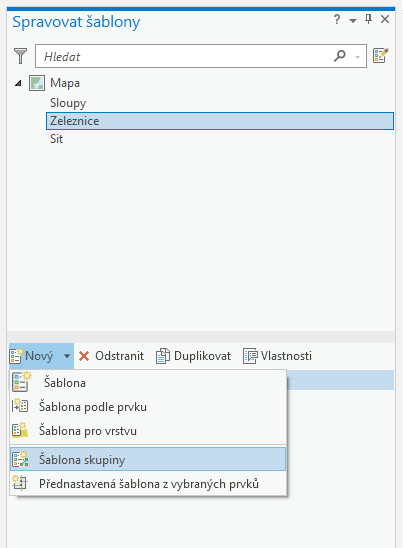

- V otevřeném panelu Spravovat šablony nejprve v horní části zvolíme hlavní šablonu a následně klikneme na tlačítko Nový a zvolíme Šablona skupiny.

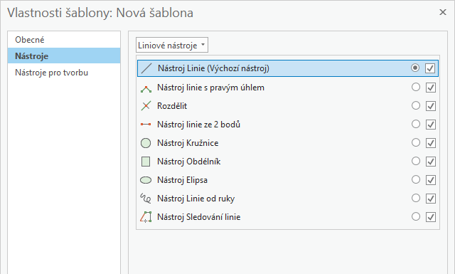

- V okně Vlastnosti šablony: Nová šablona nejprve na záložce Obecné zvolíme vhodný název a popis šablony. Na záložce Nástroje nastavíme pomocí kulatého přepínacího tlačítka výchozí nástroj pro kreslení nového prvku. Pomocí zaškrtávacího tlačítka zvolíme, jaké editační nástroje budou při kreslení prvku dostupné.

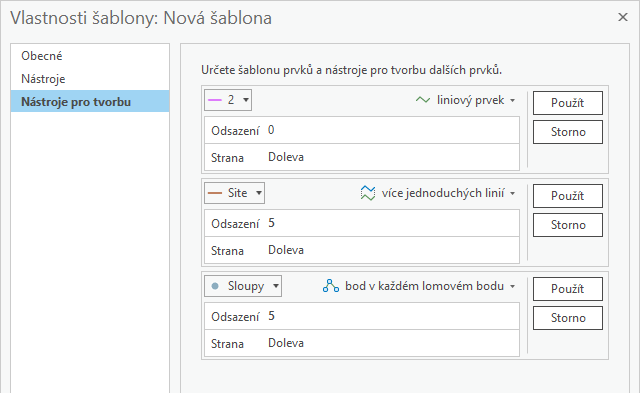

Na záložce Nástroje pro tvorbu nastavíme šablonu prvků a nástroje pro tvorbu dalších prvků. V tomto ukázkovém případě je jako hlavní prvek zvolen liniový prvek železnice, zároveň se podél tohoto prvku vytvoří linie elektrického vedení s odsazením 5 m a v každém lomovém bodu se na linii elektrického vedení vytvoří bod představující sloup. Vše potvrdíme tlačítkem OK.

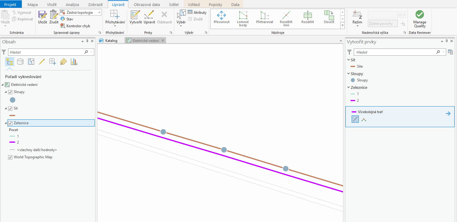

- V tomto příkladu tedy po nakreslení jedné linie pomocí šablony Vícekolejná trať vznikne linie trati, linie elektrického vedení a bod v každém lomovém bodu. Výsledek vypadá takto:
