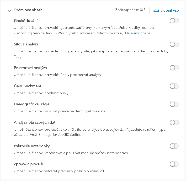

Administrátor organizace může řídit přístup k analytickým nástrojům a dalším funkcím v rámci organizace tím, že jednotlivým členům organizace přiřadí odpovídající role. Z výchozích rolí – uživatel, vydavatel, administrátor – mohou pouze role vydavatel a administrátor používat analytické nástroje.
Je možné vytvořit další uživatelské role, které nám umožní řídit přístup k určitým analytickým nástrojům. Seznam všech dostupných nástrojů lze najít ve webové nápovědě pro ArcGIS Online společně s právy, která je potřeba uživateli přiřadit, aby mohl daný nástroj spustit. Například nástroj Vytvořit viditelnost lze spustit pouze s právy Analýza nadmořské výšky. S využitím uživatelsky definovaných rolí tedy můžeme řídit přístup k jednotlivým analýzám z Prémiového obsahu.
Administrátor organizace může rovněž konfigurovat počet kreditů, které může člen organizace spotřebovat. Tedy i když má uživatel povolené veškeré analýzy z prémiového obsahu, je omezen daným počtem kreditů, které mu administrátor přidělil.
