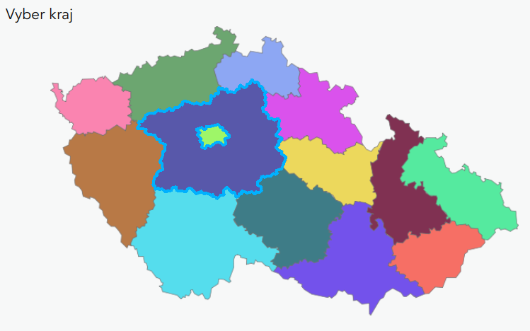

V mobilní aplikaci Survey123 je možné u otázek typu select_one a select_multiple zvolit interaktivní metodu výběru odpovědi z obrázku ve formátu SVG. SVG je formát vektorové grafiky založený na jazyku XML, který umožňuje interaktivní propojení s aplikací Survey123. Kromě vektorové grafiky je možné do SVG souboru vložit i obrázky ve formátu JPG a PNG.

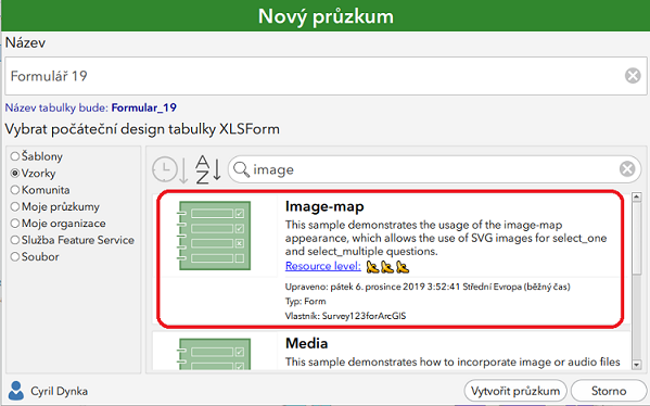

Pro seznámení s touto metodou výběru byl vytvořen vzorový dotazník v aplikaci Survey123 Connect, který obsahuje různé možnosti jejího využití. Pro vyzkoušení vytvořte nový průzkum, vyberte Vzorky a vyhledejte dotazník s názvem Image-map.
