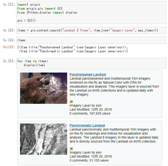

まずは、イメージ レイヤーのアイテムを取得します。イメージ レイヤーは「基本編」でも紹介した方法と同様に search メソッドで検索、get メソッドでアイテムを取得することができます。
以下のコードでは、search メソッドの item_type パラメーターに “Imagery Layer” を指定することでイメージ レイヤーのみを検索対象としています。
# インポート
from arcgis.gis import GIS
from IPython.display import display
gis = GIS()
# イメージ レイヤーの検索
items = gis.content.search(“Landsat 8 Views”, item_type="Imagery Layer" max_items=2)
for item in items:
    display(item)

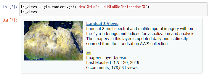

また、以下のように、get メソッドの引数にアイテム ID を指定することで、イメージ レイヤーをアイテムとして取得することができます。 ‍‍‍‍‍‍‍‍
# アイテムIDでイメージ レイヤーの取得
l8_views = gis.content.get(“4ca13f0e4e29403fa68c46d188c4be73”)

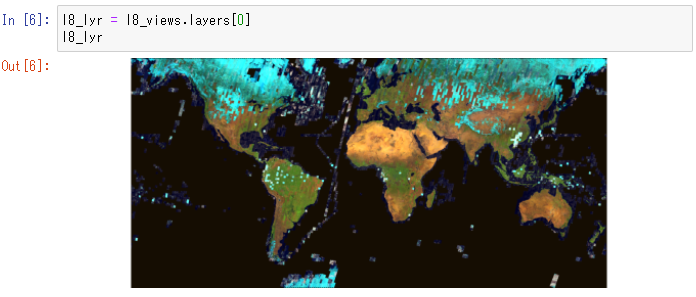

イメージ レイヤーのアイテムを取得することができたら、次は ImageryLayer クラスへアクセスします。
ほかのレイヤー ベースのアイテムと同様にイメージ レイヤーもアイテムの layers プロパティを使用してImageryLayer クラスにアクセスすることができます。上記のコードで取得したアイテム (l8_views) の layers プロパティを使用して以下のように記述します。 ‍‍‍‍‍‍‍‍
l8_lyr = l8_views.layers[0]
l8_lyr

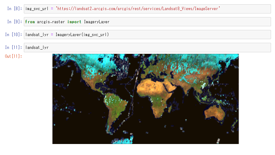

また、イメージ サービスの URL を使用して ImageryLayer にアクセスすることも可能です。以下の例では、先ほど使用したイメージ レイヤーを今度は URL (https://landsat2.arcgis.com/arcgis/rest/services/Landsat8_Views/ImageServer) からアクセスしています。
# ImageryLayer クラスのインポート
from arcgis.raster import ImageryLayer
# イメージ サービスの URL
img_svc_url = 'https://landsat2.arcgis.com/arcgis/rest/services/Landsat8_Views/ImageServer'
landsat_lyr = ImageryLayer(img_svc_url)
landsat_lyr

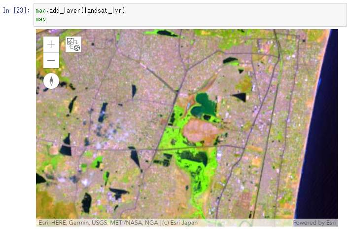

取得したイメージ レイヤーは以下のように add_layer メソッドを用いてマップ ウィジェットに追加して可視化することができます。まずは、イメージ レイヤーを追加するためのマップ ウィジェットを表示します。 ‍‍‍‍‍‍‍‍
# マップ ウィジェットの表示
map = gis.map(“Pallikaranai”, zoomlevel=13)
続いて、先ほどアクセスしたイメージ レイヤー (landsat_lyr) を引数として、add_layer メソッドを使用することで、以下の画像のようにイメージ レイヤーをマップ ウィジェットに追加して可視化することができます。
# イメージ レイヤーの追加
map.add_layer(landsat_lyr)
map

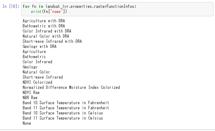

上記で表示したイメージ レイヤーに含まれているラスター関数は以下のように ImageryLayer クラスの properties で確認することができます。
for fn in landsat_lyr.properties.rasterFunctionInfos:
    print(fn['name'])
上記で確認したラスター関数のほかにも Rater function objects ページに記載されているラスター関数を使用することもできます。

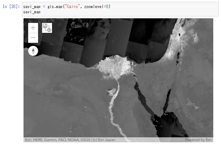

その中のバンド演算関数SAVI 関数を使用した例をご紹介します。SAVI (Soil-Adjusted Vegetation Index) は土壌調整係数を用いて、土壌の明るさの影響を最小化することを目的とした植生指数であり、植生被覆が少ない乾燥した地域でよく使われます。
※SAVI関数の詳細はこちらのページの SAVI メソッドの項目をご参照ください。
以下の例では、SAVI の指標を使用して乾燥したサハラ砂漠の中、ナイル川の堤防やデルタ周辺の肥沃な土壌を表現しています。 ‍‍‍‍‍‍‍‍‍‍‍
# ナイル川周辺のマップを表示
savi_map = gis.map("Cairo")
savi_map
# savi 関数をインポート
from arcgis.raster.functions import savi
# savi 関数を使用した結果をマップ ウィジェットに追加
savi_map.add_layer(savi(landsat_lyr, band_indexes="5 4 0.3"))
