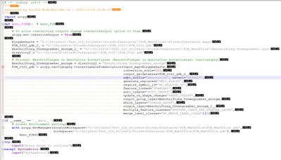

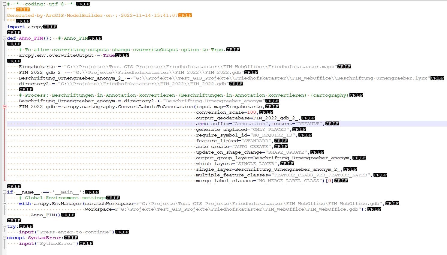

DennisWarnat90
# -*- coding: utf-8 -*-
Generated by ArcGIS ModelBuilder on : 2022-11-14 15:41:07
import arcpy
def Anno_FIM(): # Anno_FIM
# To allow overwriting outputs change overwriteOutput option to True.
arcpy.env.overwriteOutput = True
Eingabekarte = "G:\\Projekte\\Test_GIS_Projekte\\Friedhofskataster\\FIM_WebOffice\\Friedhofskataster.mapx"
FIM_2022_gdb_2_ = "G:\\Projekte\\Friedhofskataster\\FIM_2022\\FIM_2022.gdb"
Beschriftung_Urnengraeber_anonym_2_ = "G:\\Projekte\\Test_GIS_Projekte\\Friedhofskataster\\FIM_WebOffice\\Beschriftung Urnengraeber.lyrx"
directory2 = "G:\\Projekte\\Friedhofskataster\\FIM_2022\\FIM_2022.gdb"
# Process: Beschriftungen in Annotation konvertieren (Beschriftungen in Annotation konvertieren) (cartography)
Beschriftung_Urnengraeber_anonym = directory2 + "Beschriftung Urnengraeber_anonym"
FIM_2022_gdb = arcpy.cartography.ConvertLabelsToAnnotation(input_map=Eingabekarte,
conversion_scale=100,
output_geodatabase=FIM_2022_gdb_2_,
anno_suffix="Annotation", extent="DEFAULT",
generate_unplaced="ONLY_PLACED",
require_symbol_id="NO_REQUIRE_ID",
feature_linked="STANDARD",
auto_create="AUTO_CREATE",
update_on_shape_change="SHAPE_UPDATE",
output_group_layer=Beschriftung_Urnengraeber_anonym,
which_layers="SINGLE_LAYER",
single_layer=Beschriftung_Urnengraeber_anonym_2_,
multiple_feature_classes="FEATURE_CLASS_PER_FEATURE_LAYER",
merge_label_classes="NO_MERGE_LABEL_CLASS")[0]
if __name__ == '__main__':
# Global Environment settings
with arcpy.EnvManager(scratchWorkspace=r"G:\Projekte\Test_GIS_Projekte\Friedhofskataster\FIM_WebOffice\FIM_WebOffice.gdb",
workspace=r"G:\Projekte\Test_GIS_Projekte\Friedhofskataster\FIM_WebOffice\FIM_WebOffice.gdb"):
Anno_FIM()
try:
input("Press enter to continue")
except SyntaxError:
input("SythaxError")
