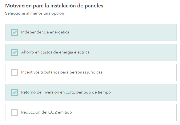

Preguntas de selección múltiple en Survey123
Cuando en una encuesta usamos preguntas de tipo selección múltiple el resultado se guarda en un campo de texto donde los ítems seleccionados se separen con una coma. En el ejemplo abajo el resultado se almacena como “Reducción del CO2 emitido,Ahorro en costos de energía electrica”:

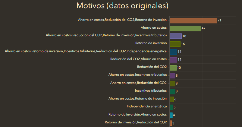

Si visualizamos la información en un gráfico de barras el resultado puede verse así y no nos informe de manera fácil cual respuesta es más frecuente:

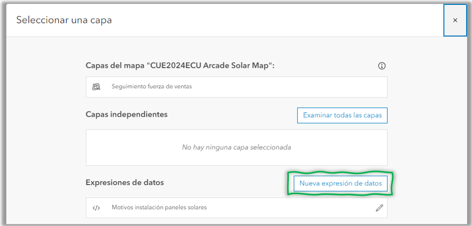

Con una expresión de datos en Arcade es posible crear un conjunto de datos (featureset) en memoria y usar estos datos para un elemento en ArcGIS Dashboards. Al agregar un elemento de “Gráfico de serie” abre la ventana donde debemos seleccionar la capa para alimentar el elemento. En este caso seleccionamos “Nueva expresión de datos”:

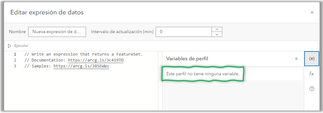

En el editor de Arcade se puede notar que para una expresión de datos no hay variables de perfil:
Es necesario conectarnos a la capa de la encuesta, analizar los datos, crear un esquema para el resultado del análisis y, llenar el esquema y devolverlo como featureset.

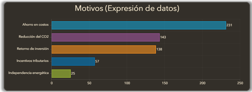

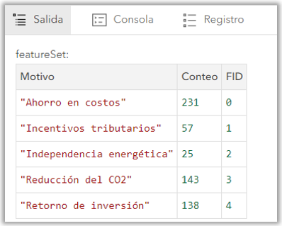

Al ejecutar la expresión se obtiene un featureset con cada motivo separado y con su respectivo conteo:
Así el gráfico que resulta es más fácil de interpretar:

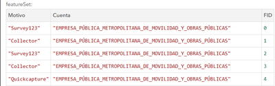

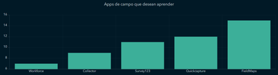

Hi Esri Community,
I wanted to share an Arcade script I developed to handle a common challenge when working with survey data in ArcGIS Dashboards: splitting multiple-choice responses (stored as comma-separated values in a single field) into independent records. This approach is useful for visualizing or analyzing each selection as a separate record in your dashboard.
Problem:
In survey data, multiple-choice questions are often stored in a single field with responses separated by commas (e.g., "Option1, Option2, Option3"). If you want to count or display each response as an independent record, it requires splitting this field into separate rows for each selection.
Solution:
This script reads the survey data, processes the multiple-choice responses, and creates a new FeatureSet where each selection becomes an individual record. It maintains a link to the original data using a Cuenta (account) field or similar identifier.
// 1: Access the survey data from a Feature Layer
var spx = Portal('https://glxecuador.maps.arcgis.com'); // Replace with your portal URL
var sql = "Apps_campo <> ''"; // Filter to include only records with responses
var proyectos = Filter(FeatureSetByPortalItem(spx, '102b59ad21644a6b97a9dfa3ba25a5c7', 0, ["Apps_campo", "Cuenta"], false), sql);
// 2: Create a schema for the output FeatureSet
var Dict = {
'fields': [
{'name': 'Motivo', 'type': 'esriFieldTypeString'}, // Field for individual selections
{'name': 'Cuenta', 'type': 'esriFieldTypeString'} // Link to original record
'geometryType': '',
'features': []
// 3: Process each record to split multiple-choice responses
var index = 0;
for (var proyecto in proyectos) {
var cuenta = proyecto["Cuenta"]; // Account/identifier field
var motivos = proyecto["Apps_campo"]; // Multiple-choice responses field
var lst = Split(motivos, ','); // Split responses by comma
for (var i in lst) {
var motivo = Trim(lst[i]); // Clean up whitespace
Dict.features[index] = {
'attributes': {
'Motivo': motivo,
'Cuenta': cuenta
index++;
// 4: Convert schema into a FeatureSet and return
return FeatureSet(Text(Dict));
Result:
