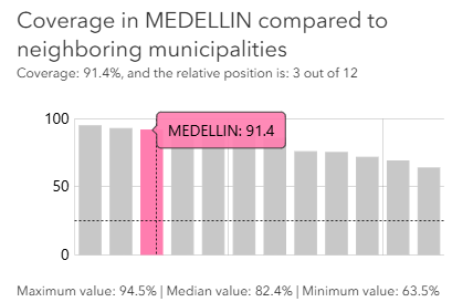

Para el caso de hoy usaremos los datos de cobertura de servicios de Colombia a nivel de municipio para conocer el grado de cobertura en relación con los municipios vecinos. Abajo un ejemplo de lo que se puede crear con Arcade:
Con Arcade es posible realizar un análisis donde consultamos los municipios vecinos del municipio seleccionado y analizar la cobertura y generar una visualización atractiva brindando información adicional para el usuario. (Aunque este ejemplo va a utilizar información de entidades vecinos, también es posible realizar este tipo de análisis sobre información multitemporal para entender el rendimiento como función del tiempo).

Una explicación del código Arcade:
  • Línea 1: acceder al nombre del municipio seleccionado
  • Línea 2: calcular un buffer de 25 metros alrededor del municipio seleccionado
  • Línea 3 a 4: intersecar la capa de municipios con el buffer para tener la selección de municipios vecinos (incluyendo el municipio inicial)
  • Línea 6 a 31: bucle por los municipios vecinos, calcular la cobertura de todos los servicios, registrar el resultado en un diccionario (municipio::cobertura). En este parte también se registren los colores, aunque este listado se va a modificar más adelante porque es necesario ordenar el diccionario de resultados.
  • Línea 33 a 39: cambiar el formato del diccionario (municipio::cobertura) a un listado que se pueden ordenar por cobertura.
  • Línea 41 a 48: función que permite ordenar listados (arrays)
  • Línea 50: ordenar los municipios vecinos de cobertura máxima a cobertura mínima
  • Línea 51 a 64: pasar el listado ordenado a un diccionario nuevamente (para el formato que requiere el gráfico) y crear una lista de colores según el municipio
  • Línea 66 a 70: calcular estadísticas de cobertura y crear un texto para mostrar debajo del gráfico
  • Línea 72 a 88: devolver el resultado (el gráfico, tipo “columnchart”), asignando el diccionario de datos a la propiedad “attributes”, el listado de campos (municipios) a la propiedad “fields” y el listado de colores a la propiedad “colors”. Es importante que el diccionario y las listas tienen el mismo orden para obtener el resultado deseado.

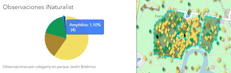

Abajo un ejemplo de usar un gráfico de torta usando los datos de iNaturalist (LivingAtlas) para mostrar las observaciones en un parque:

// devolver los datos en formato de gráfico de torta
return {
    type: 'media',
    title : 'Observaciones iNaturalist',
    //description : 'Observaciones por categoría en ' + parque,
    attributes : dct_atts,
    mediaInfos: [{
        type : 'piechart',
        caption : 'Observaciones por categoría en parque ' + parque,
        value : {
          fields: arr_flds,
          colors: arr_cols,
