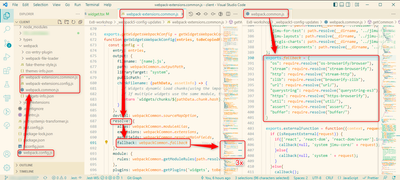

So weit so schön. Nur ist diese Konfiguration im ExB zerhackt und auf mehrere Dateien verteilt worden:
Von links nach rechts:
  • webpack.config.js im "client" Root-Ordner referenziert webpack-extensions.config.js im Unterordner "webpack"
  • webpack-extensions.config.js bastelt sich die Config aus Referenzen zu webpack-extensions.common.js zusammen
  • in webpack-extensions.common.js kommt das resolve-Objekt an 3 Stellen vor, nämlich in
    getTemplatesWebpackConfig(), getWidgetsWebpackConfig() und getThemesWebpackConfig(). Hier wird die Property fallback eingetragen, deren Inhalte (analog zu den anderen Props) in webpack.common.js eingetragen werden.
  • in webpack.common.js schließlich stehen die Referenzen auf die "einzufüllenden" Pakete unter exports.fallback.
Dat funzt.
Blöd daran ist, dass die Webpack-Dateien auf Root-Ebene des "client"-Ordners nicht im Code-Repository stehen, sondern mit dem ExB geliefert werden. Der ExB bietet ja genau den Vorteil, eigene als "exb-web-extension-repo" markierte Git-Repos einhängen zu können, und so nur den eigenen Quellcode in der Quellcodeverwaltung zu haben (ohne irgendwelche wilden Kopier-Vorgänge in den Build-Prozess einzuhängen wie vor Jahren mit Gulp für Web...von uns umgesetzt). Verwendet man nun in seinen Custom Widgets NPM-Pakete, die Polyfills benötigen, muss man an die Webpack-Configs, die aber nicht im Repo stehen. NiklasKhn_1-1655112045743.png
