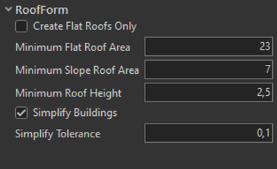

Co se týče toho, že máte všude ploché střechy, tak to se odvíjí od těch vstupů - respektive vstupního rastru (hustoty vstupních LAS souborů) - sice ten rastr můžete mít v rozlišení 1 metr, ale pokud tam není nad střechami dostatek různých pixelů (dostatek LAS bodů), tak algoritmus nemá jak vyhodnotit tvar střechy a dá tam plochou. Zkuste rastry obsažené v ArcTRN - tam střechy se střechy objeví určitě, ale také ne všude.
Případně si zkuste pohrát s těmi atributy pro střechy:
Hezký den.

Díky moc,
toto zafungovalo, ještě musím odladit vámi zmiňované parametry střech 🙂

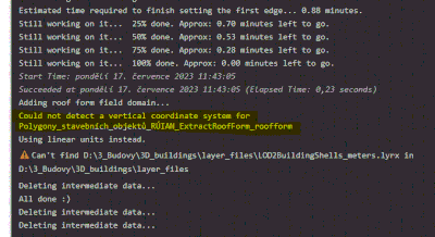

vyzkoušel jsem řešený postup na tvorbu 3D budov a narazil jsem na jeden (jiný) problém viz screen. Mohu požádat o radu, jak problém odstranit ? Ve screenu jsem zažlutil text, který pravděpodobně popisuje hlavní chybu, tedy problém s výškovým systém.
** Na chybu narážím u scriptu Extract Roof Form ..
Zkoušeno i nad ukázkovými daty ArcČR a bohužel stejný problém ..
Moc děkuji za jakoukoliv radu 😎
VHolubec
Dobrý den,
úplně si nemyslím, že by to musel být nutně problém - jak se Vám problém projevuje na datech? Jediné co ten skript dělá je, že do třídy prvků doplní další atributy se kterými pak umí pracovat procedurální pravidlo pro vizualizaci..
Zkoušel jste případně doplnit třídy prvků výškový systém manuálně?
