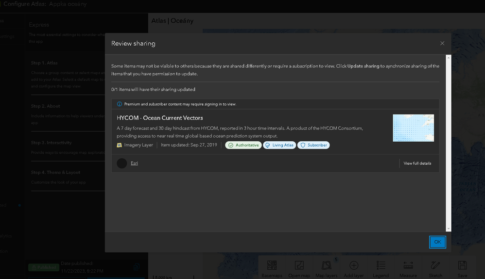

Díky, tento článek jsem taktéž četl.
Už jsem to vyzkoušel a zpřístupnit premium content lze v ostatních šablonách. U šablony basic, media i další se to objevilo, tak jak je napsáno v článku.
Bohužel to není možné sdílet pomocí aplikace Atlas - což je škoda.
Pokud dám sdílet veřejně, tak mi to oznámí, že mám subscribed content, ale neobjeví se výzva k autorizaci - pouze tlačítko ok.
I když jsem se pokusil autorizovat aplikaci přes web Developers a u aplikace mám příznak, že mohu čerpat premium content, tak mě to při přepnutí na mapu vyzve k přihlášení.
Třeba to časem doplní - anebo dělám něco špatně?

Dobrý den,
postup byste měl mít správný - navíc pokud Vám funguje u ostatních Instant App šablon. Pokud je problém jen se šablonou Atlas obraťte se prosím na technickou podporu.

Dobrý den,
@VojtěchBlažek, zkuste prosím Atlas šablonu znovu, chyba s podobným chováním na této šabloně byla s aktuálním updatem opravena.
