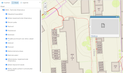

Ano, v ArcGIS Pro se zobrazuje už pop-up správně, ale ani v MapViewer Classic v AGE 10.9.1. ani na AGOL v novém MapViewer se po kliknutí na čáru zobrazí toto, viz. obrázek. Ale možnost zapnout pop-up už jednotlivé vrstvy mají.

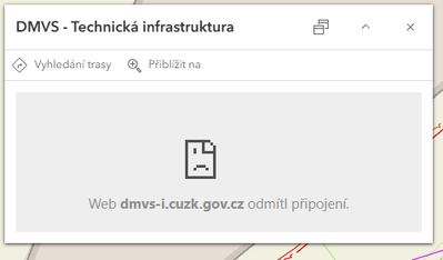

JaroslavŠkrobák
Pardon, v tom okně je ještě hláška, tak ještě jednůc ten obrázek v pop-upu vč. hlášky

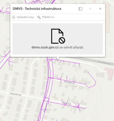

Bohužel na AGOLu s připojením produkční webové služby stále nevyskakují žádná okna a ani možnost konfigurace vyskakovacích oken tu není. Asi zkusím podporu ArcDATA
