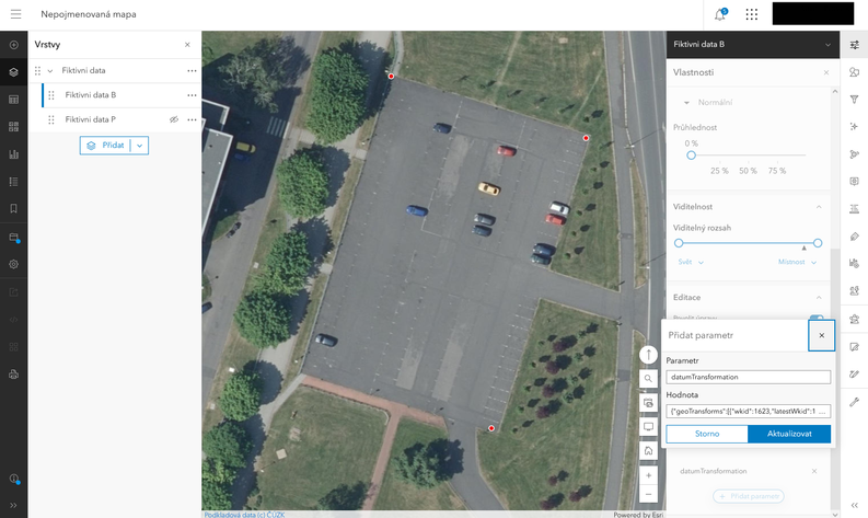

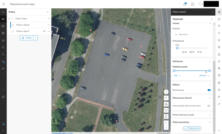

nedalo mi to, kouknul jsem ještě do dokumentace REST API. Mělo by to jít takto:
URL parametr je potřeba nastavit přímo na vrstvě (nikoliv na službě).
Název URL parametru je datumTransformation,
hodnota je {"geoTransforms":[{"wkid":1623,"latestWkid":1623,"transformForward":false,"name":"S_JTSK_To_WGS_1984_1"}]}
Bez transformace (viz červené body):
S transformací:

Zároveň se v dokumentaci píše, že pokud je transformace nastavená přímo na službě, použije se pro výchozí volání služby. Pokud se volání přepíše jinou transformací, použije se ta. To znamená, že mapový server AOL a stejně tak i ArcGIS Server již předpisy těchto standardních transformací mají implementované, stačí je pouze volat (klientem).
Jinak pro opačný směr JTSK -> WGS84 lze použít jako hodnotu pouze kód transformace 1623.
Snad jsem váš problém pochopil správně a toto pomůže. Nakonec to možná má docela jednoduché řešení.

RomanJanecek
Perfektní práce. Vyzkoušel jsem a funguje. Moc děkuji. Děkuji za váš čas a zdravím do Mostu a do Jihlavy.
KamilNovák
Jinak minimálně u nás v Enterprise 10.9.1 v novém MapVieweru, aby se nastavení transformace projevilo, musí se refreshnout mapa. Na AOL se nastavení projeví hned.

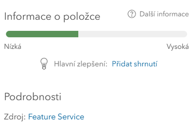

rád bych doplnil, že kromě definice transformace na úrovni vrstvy ve webové mapě (URL parametr datumTransformation) je možné požadovanou transformaci definovat i na úrovni služby. Tím se zajistí, že odpovídající transformace bude použita i v případě, kdy klient transformaci nepožaduje (např. přidá službu do vlastní mapy v S-JTSK a nenastaví URL parametr datumTransformation).
Transformaci pro službu lze definovat při publikaci služby z ArcGIS Pro a to nastavením požadované transformace na úrovni mapy, ze které je služba publikována.
V případě, že je služba publikována z prostředí jiných aplikací (Survey123, Portal, ...), požadovanou transformaci je třeba definovat explicitně, v admin rozhraní hostované služby a to následovně:
Pozn. je potřeba oprávnění vlastníka služby, či administrátora portálu
  1. v podrobnostech služby/položky portálu otevřít Zdroj: Feature Service
