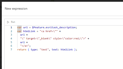

v jazyce Arcade můžete použít HTML formátování - například jako tento příklad:
var url = $feature.esritask_description;
var htmlLink = "<a href=\"" +
  url +
  "\" target=\"_blank\" style=\"color:red;\">" +
  url +
  "</a>";
return { type: "text", text: htmlLink };

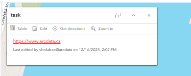

Výsledek pak může vypadat takto:
Obecně s psaním Arcade výrazů, včetně jejich HTML formátování Vám může pomoci i Arcade Assistant, který je součásti Map Vieweru v Arcade Editoru.

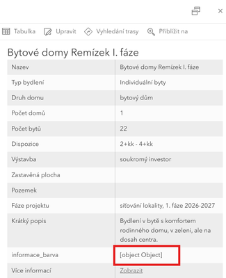

vlakol
Dobrý den,
moc děkuji za zaslání příkladu. Vyzkoušel jsem a v popupu mi zobrazuje výsledek [object Object]. Jako by vracel pole, jestli to dobře chápu.

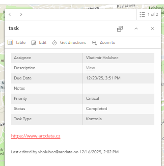

VHolubec
Dobrý den,
kód, který jsem uvedl výše by Vám měl fungovat a je kompletní - vrací text, typu text.
když to kombinuji s výchozí tabulkou atributů, tak to vypadá takhle.

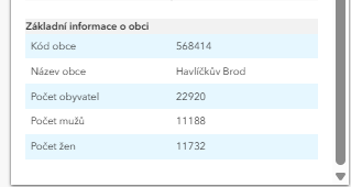

Pokud chcete mít custom tabulku tak je potřeba ji celou naformátovat - opět můžete použít HTML - například (pro vrstvu ArcČR obce):
var html = "<table style=\"border-collapse: collapse; width: 100%;\">";
html +=
  "<tr style=\"background-color: #f2f2f2;\"><th colspan=\"2\" style=\"text-align: left; font-weight: bold;\">Základní informace o obci</th></tr>";
var rows = [
  ["Kód obce", $feature.kod],
  ["Název obce", $feature.nazev],
  ["Počet obyvatel", $feature.Poc_obyv_SLDB_2021],
  ["Počet mužů", $feature.poc_muzu],
  ["Počet žen", $feature.poc_zen]
for (var i = 0; i < Count(rows); i++) {
  var bgColor = IIf(i % 2 == 0, "#e6f7ff", "");
  html += "<tr style=\"background-color: " + bgColor + ";\">";
  html += "<td style=\"padding: 8px;\">" + rows[i][0] + "</td>";
  html += "<td style=\"padding: 8px;\">" + rows[i][1] + "</td>";
  html += "</tr>";
html += "</table>";
return { type: "text", text: html };
