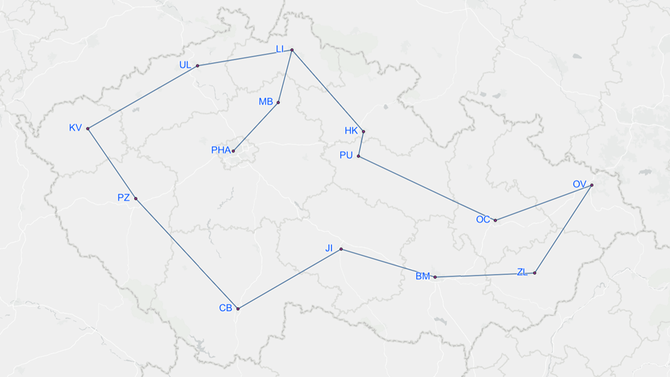

Na ArcGIS Online jsem si připravil dvě vrstvy, bodovou vrstvu s krajskými městy a liniovou vrstvu, která znázorňuje přímou trasu mezi nimi. Nyní bych chtěl ve webové mapě vytvořit popisky pro linie, tak aby obsahovaly názvy měst, mezi kterými vedou. Použijeme pro to právě jazyk Arcade.

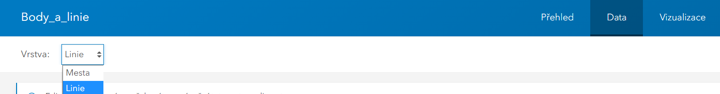

1. Otevřeme vlastnosti vrstvy prvků a na panelu Data vybereme požadovanou vrstvu pro úpravy.

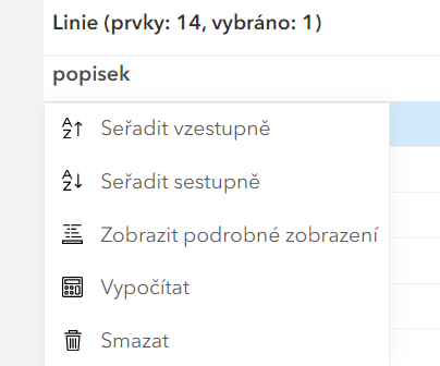

3. Kliknutím levého tlačítka na název pole v záhlaví tabulky vyvoláme nabídku pro operace s prvky. Vybereme možnost Vypočítat a pak možnost Arcade.

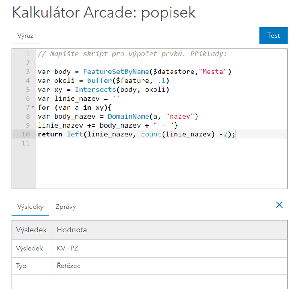

var body = FeatureSetByName($datastore,<nazev_vrstvy>)
var okoli = buffer($feature, .1)
var xy = Intersects(body, okoli)
var linie_nazev = ''
for (var a in xy){
var body_nazev = DomainName(a, "nazev")
linie_nazev += body_nazev + " - "}
V posledním kroku získáváme konečný složený textový řetězec, upravený tak, aby na konci nebyla pomlčka navíc.
return left(linie_nazev, count(linie_nazev) -2);
Výsledný skript je možné pomocí testovacího tlačítka vyzkoušet:

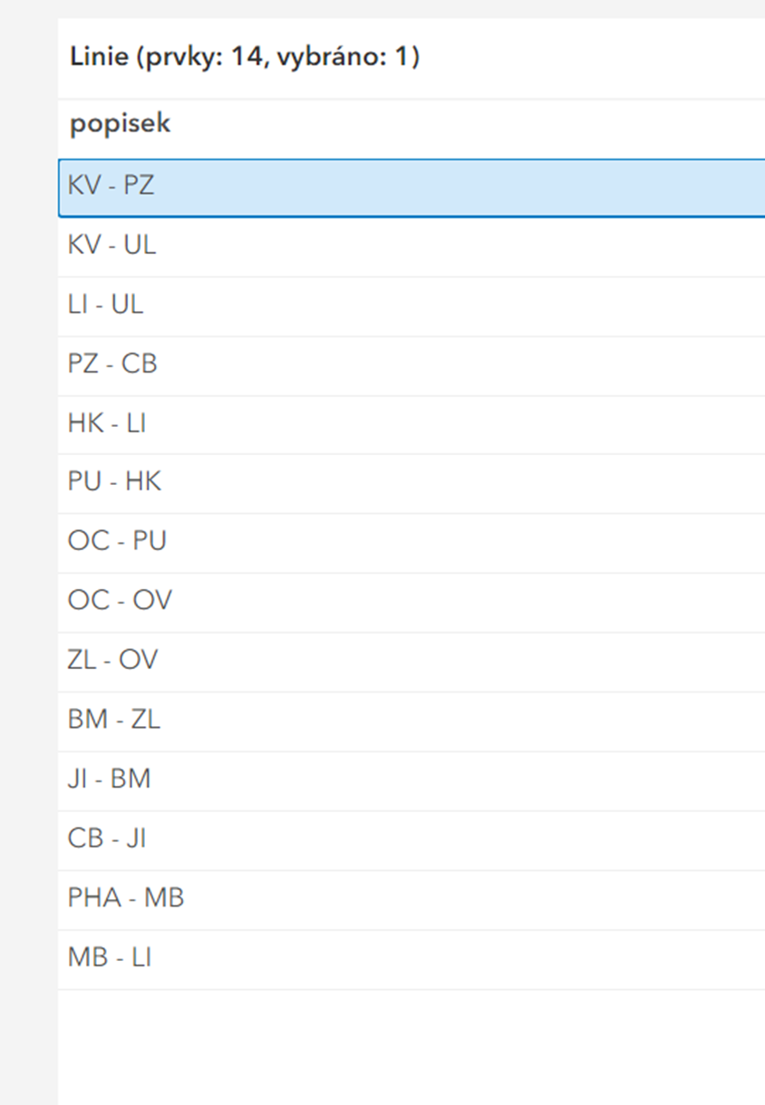

Po provedení výpočtu můžeme v tabulce provést celkovou kontrolu výsledku.

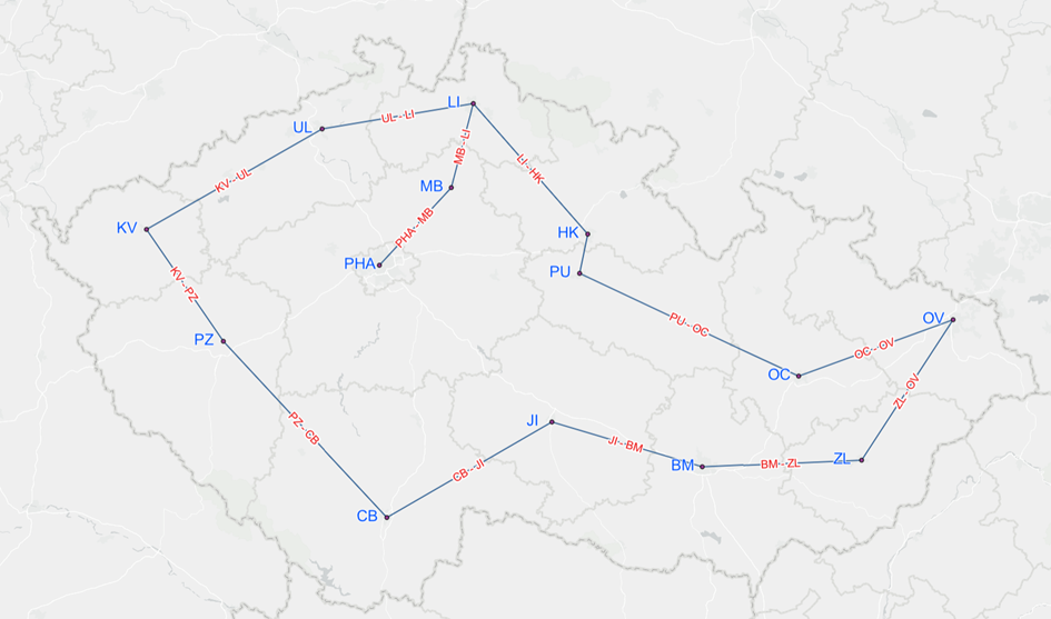

V Map Vieweru následně zapneme popisky linií, které budou toto pole využívat.
